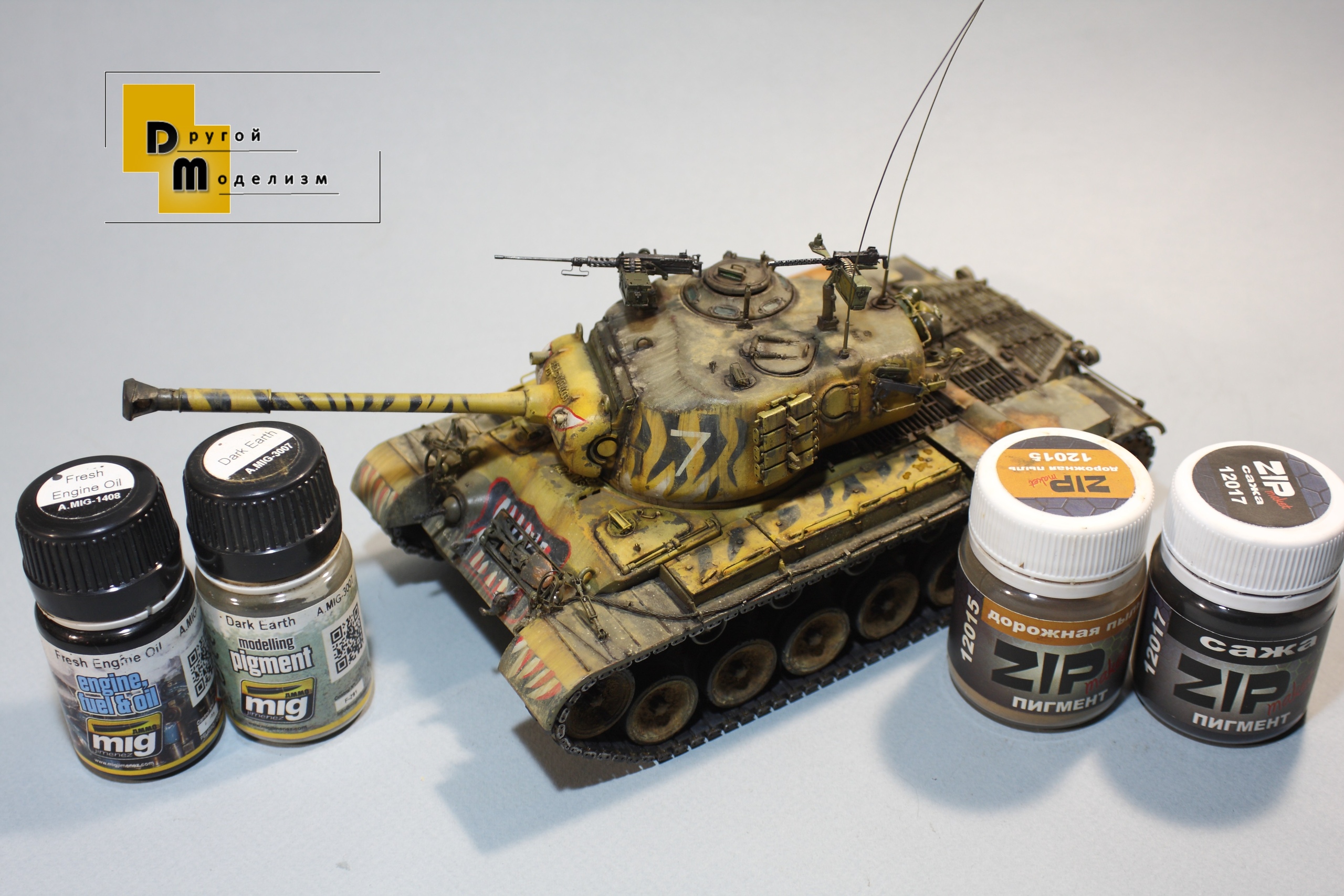

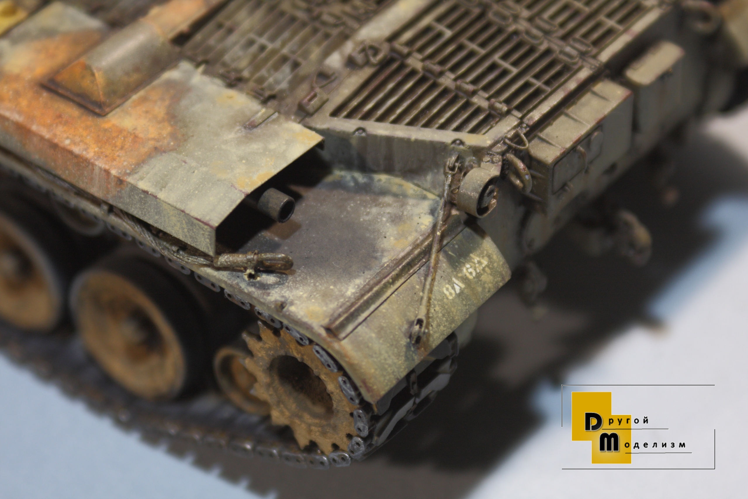

На выходных я завершил процесс рендеринга Паттона. На корпусе сделал потеки грязи и пыли, немного потеков ржавчины. Работал, как и планировалось, исключительно маслом.
По плоскостям нанес имитацию скоплений пыли. Сначала пробовал растушевывать мелкие масляные точки, но, не впечатлившись результатом, перешел к другому методу. Тонкую кисть (3/0) окунаем в растворитель (уайт-спирит), затем берем немного краски с картонной палитры, потом снова окунаем в растворитель и точечно наносим в нужных местах. Даем краске чуть подсохнуть и точечно добавляем растворитель по необходимости на уже нанесенную краску. Большое число растворителя необходимо для "растягивания" краски по поверхности. Ее не надо растушевывать, достаточно просто стянуть в нужные точки поверхности, например, вдоль ребер жесткости на крыльях. Таким образом, появляется эффект высохшей пыли. Чтобы придать эффекту бОльшую глубину, можно точечно добавить немного краски более темного оттенка.
Изначально я не планировал имитировать засохшую грязь, не имея более или менее сформированного образа, каким я хочу видеть мой Паттон в итоге. «Главное - ввязаться в драку, а там посмотрим». Но после ознакомления с корейскими фото у меня сложился образ машины набравшей за весенние операции на борта и катки комья грязи, а затем много ездившей по каменистым дорогам в горных долинах. Форсирование многочисленных речек посбивало грязь с бандажей и гусениц, а езда по лужам привела к формированию многочисленных брызг грязи и пыли.
Засохшую грязь на ходовой части имитировал пигментами от АММО и ZIP Maket. Я не пользовался пигментами очень и очень давно, даже забыл, где у меня хранится пузырек с фиксатором. Если сравнивать пигменты от Мигеля и от новосибирского производителя, то АММО более мелкого помола, в них не встречаются инородные фракции или большие слипшиеся комки. В целом, сказать, что ZIP делает плохой продукт, нельзя - их пигменты вполне применимы. Главный плюс - ультимативная цена, набор из 6 банок можно взять в пределах 400 рублей. Но пигменты АММО просто более качественные, что делает работу с ними более комфортной.
Следы выхлопов и нагар на дульнике я имитировал пигментом "Сажа" от ZIP Maket. Для следов заправки и обслуживания танка использовал эффект Fresh Engine Oil от AMMO. Это средство, на мой взгляд, крутейшее для имитации подобных загрязнений. Аналоги от АК или ZIP Maket, на мой взгляд, больше похожи на скопления отработки или солидола, но не на свежие пятна пролитых ГСМ.
По совету Максима Россомахина брызги на крыльях, бортах корпуса, носу и корме машины имитировал при помощи способа под модным названием "микроспеклинг". Русский эквивалент этому термину подобрать сложно. Суть способа состоит в том, что на мелкую синтетическую кисть (лучше выбрать старую, ушатанную, которую не жалко) берется немного масляной краски, добавляется растворитель, и, при помощи палочки, например, зубочистки, краска разбрызгивается по выбранным участкам модели. Я впервые попробовал этот прием и очень впечатлен получающимся эффектом.
Мне осталось совсем немного до финала. Нужно расписать всевозможный обвес танка - рюкзаки, подсумки, скатки, каски, патронные ящики, разместить его на модели, немного поработать матовым лаком и устроить финальный фотоотстрел. Матовым лаком буду закрывать излишне блестящие участки и края надгусеничных полок, за которые приходится постоянно хвататься при перемещениях модели. Если не защитить эффекты на гранях лаком, при фотографировании можно стереть их до базовой краски.
