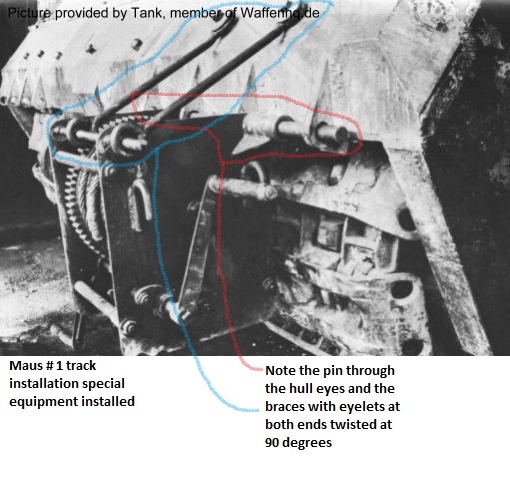

Ура ура, нашел редкую редкость) Разгадку что за загадочные проушины на корме Мауса над ведущими звездочками, а так же наборе болтов по бокам кормы. Вобщем это все крепления для инструмента установки траков, а совсем даже не крепления для брызговиков, как была одна из версий в ходе рассуждений на эту тему)
Теперь можно спать спокойно таким дотошным товарищам как я, очередной элемент нашел свое предназначение и его не надо трогать)
