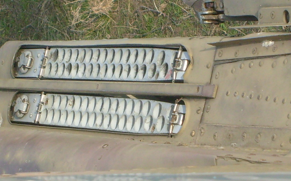

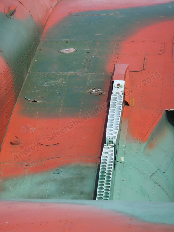

На балка с АСО собственно сами кассеты АСО не выделены (балки сплошные вышли), ну и стволы под ППИ выстверлить бы (и на хвостовой балке тоже). На самой МГ несколько выступающих лючков

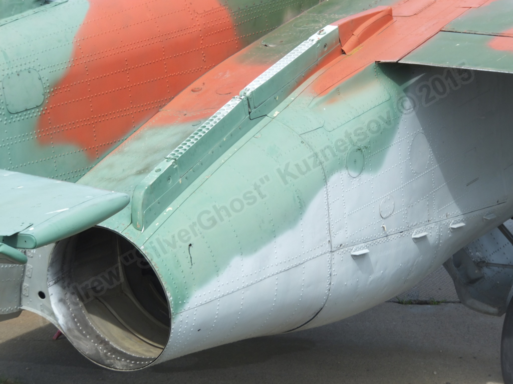

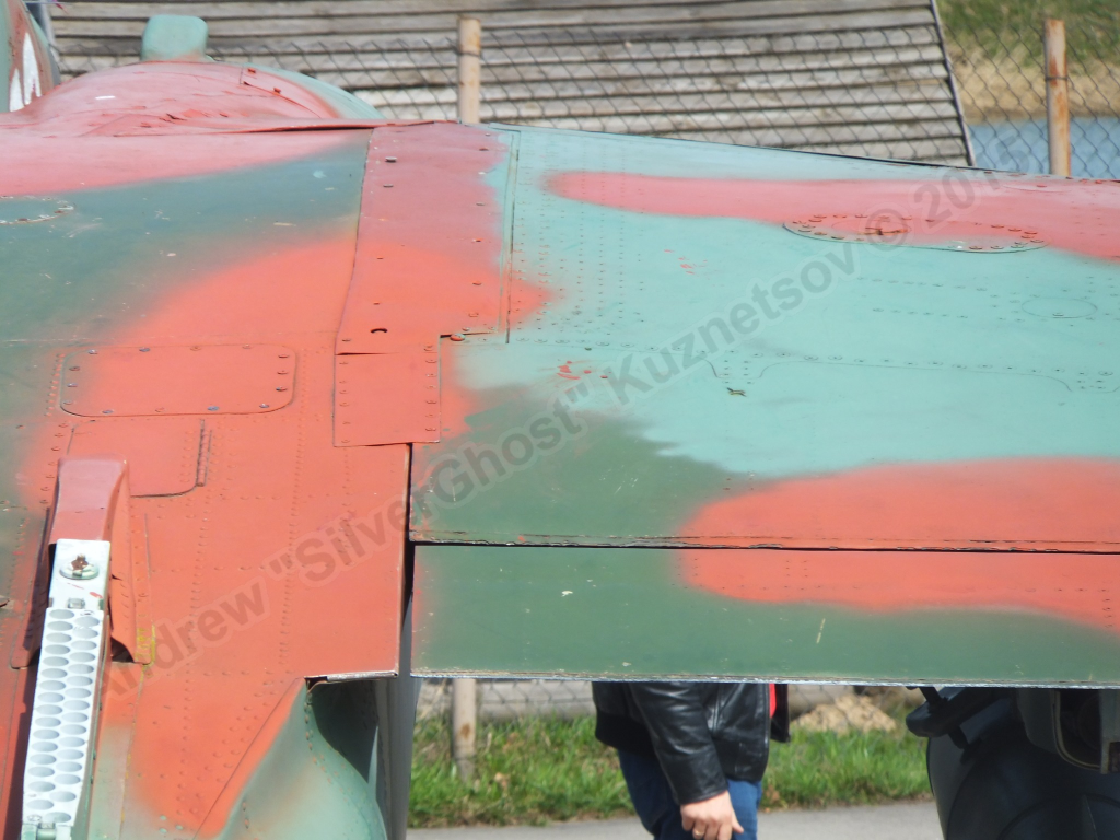

По стыку консоли крыла накладка - стыковочная лента
На хвосте отверстия дорисую. На балках посверлю.
Там есть лента от производителя. Я тоже её немного дорасшивал.
Так в хвосте такие же кассеты стоят что и на балке

AndyK написал: По стыку консоли крыла накладка - стыковочная лента
Так в том то и дело, что дана расшивкой, а должна быть накладной (как и многие люки на мотогондолах). Дело, конечно, житейское, но я бы эти моменты (в т.ч. выступающие люки) дал самоклейкой.
Да, я знаю, что такие-же. Но, на балках МГ у меня есть возможность их посверлить. А вот на хвосте нет, потому-что относительно той площади что там имеется я дал их подобие (иначе нужно травло).
Самоклейку обычно применяю, если нужно какую-то мелочь не данную производителем (а нарезать нет смысла) изобразить. Стыковочные ленты тоже можно, но если они уже есть в виде расшивки, то не вижу смысла.
Смысл в том, чтобы дать их выступающими как в реале, а не заподлицо, сымитировав тем самым фактуру поверхностей. Но, повторюсь, дело житейское :}{

Прости, конечно, за упорство (не, я не настаиваю), но в данном случае с расшивкой вместо накладок как раз и немасштабно получается. ИМХО.
AndyK написал:
Андрей, в данном случае я понимаю Ваше виденье. Но, на машине достаточно много таких нюансов, помимо стыков. Есть немало выступающих всяких "лючков" и на крыльях и мотогондолах, которые производитель дал расшивкой. Их тогда тоже придётся переклеивать. Такой объём доработок, именно в этом направлении, не есть нужная канитель в таком наборе...

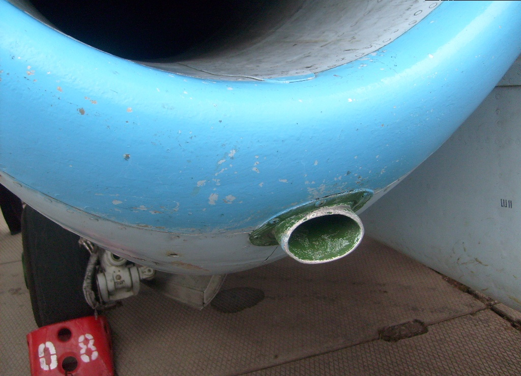

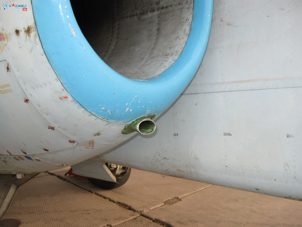

Небольшое дополнение - внутренние пов-сти входных устройств двигателей на длину ~ 1 м. от кромки окрашивается "нижним" цветом (светлым серо-голубым). И потом, я дико извиняюсь Михаил, но цвета камуфляжа оказались неудачно подобраны :( На пробных выкрасках как-то не особо понятно было, а вот на модели... Не тот коленкор совсем, или это освещение такое при съемке? Цвета (особенно коричневый) скорее больше на ВВС Судана похожи. А должно быть вот как на опытных Су-25СМ

Небольшое дополнение - внутренние пов-сти входных устройств двигателей на длину ~ 1 м. от кромки окрашивается "нижним" цветом (светлым серо-голубым). И потом, я дико извиняюсь Михаил, но цвета камуфляжа оказались неудачно подобраны  На пробных выкрасках как-то не особо понятно было, а вот на модели... Не тот коленкор совсем, или это освещение такое при съемке? Цвета (особенно коричневый) скорее больше на ВВС Судана похожи. А должно быть вот как на опытных Су-25СМ
Андрей, ВЗ мотогондол окрашены в светло-голубой (как внутренние поверхности ниш шасси), на цветных фото этот цвет так выглядит, видимо из-за постоянного "проветривания". Немного в них смывки добавил, но уже убавил...)
Цвета камуфляжа в живую, получились как на проекции, освещение у меня такие шутки шутит относительно камеры. Ещё попачкинг небольшой будет. Это ещё не окончание внешних работ, так-что не спешите с выводами...
Михаил Троян написал:
Хорошо, просто на фото не видно :) А насчет шасси не понял. Ниши же у тебя правильные - цвета грунта, так вот такого же цвета (грунта) были и внутренние поверхности створок шасси (основных опор и передней)

Хорошо, просто на фото не видно  А насчет шасси не понял. Ниши же у тебя правильные - цвета грунта, так вот такого же цвета (грунта) были и внутренние поверхности створок шасси (основных опор и передней
Пардон, оговорился ) В цвет опор шасси.

Разница практически не заметна. Пару тонов и капля светло-голубого ничего практически не меняют на миниатюрной модели при разности освещения и фотосьёмки. Это ведь не настоящий борт, у которого площади окраски другие... Если бы я Вам сказал что покрашены в высветленный цвет низа, Вы бы так и думали )
