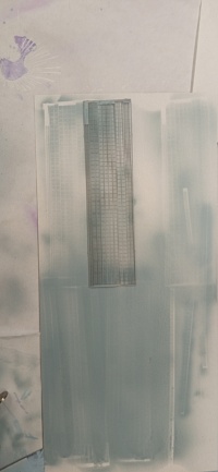

Надстройка окрашена основным цветом (на фото в процессе?).

Александр Семенов написал:
Если не секрет, что за цвет выбран в качестве окончательного?
Не секрет. Акан 73049 серо-голубая выцветшая.

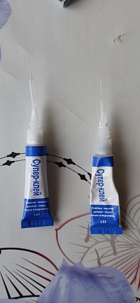

Кстати, вопрос по приклеиванию цианоакрилатом травленых лееров становится все более актуальным. Прошу помощи и советов...
Александр, приветствую!  Вы пробовали литник тянуть над свечкой? Если да, то так же растяните ушную палочку или пустой стержень от ручки. Отличные пипетки для циакрина получаются ( для  любого травления).
Лучше использовать гелевый цианокрилат
deLoro написал:
Тянул, конечно. Меня за такой такелаж на 700-м масштабе раскритиковали знатно.
На пипетки нужна груша вроде. И получатся они одноразовыми. Или я не так понял вас. Без фото не очень сообразить получается...

Официальное название - сменные дозаторы, либо насадки аппликаторы . Размеры, правда, не знаю.

Теперь понятно! А сами тоже ими пользуетесь или тянете?
Сначала научился тянуть нужные мне диаметры, и продолжаю этим заниматься. Теперь знаю, что есть такое же в продаже. Но зачем зависеть от "дяди"?😊😊😊😊
То, что в продаже - не совсем такое. Слишком большой диаметр трубочки. Для работы с моделями в "сотке" и крупнее вполне подходит, для "двухсотки" - уже не для всех задач. Ну, а для микро масштабов вообще не годится.
Есть какие-то нюансы, которые нужно знать перед вытягиванием? Чтоб на "научный тык" Время не тратить.
Основные моменты: прокручивать трубочку над пламенем между двумя пальцами для равномерного прогрева стенок трубочки, и растягивать на 250- 300 мм. Метод " научного тыка" всё равно рулит. Пластик трубочек немного разниться по температуре плавления.
Да, чуть не забыл, ушные палочки лучше брать полупрозрачные. Уровень клея удобно контролировать.
Удачи!
Изменено: deLoro - 21.05.2022 00:29:23

deLoro написал:
Удачи!
Работает!!! Спасибо за науку!
