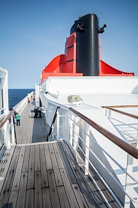

Так же, в ходе изучения фото, было выявлены некие различия между ранним лайнером и поздним или нынешним (типо отсутствия тех же сафитов на ограждении на позднем, изменении расположения тех. коробок на задней стенке турбинного, изменение расположения "матюгальников" и т.д по мелочам), напомню, я делаю ранний, 2004-2005-2006 примерно.

Еще одно, небольшое теоретическое дополнение. Наткнулся я на один канал на Ютубчике, Modelkit Stuff   , у него есть стройка Королевы, скромничать не буду, он так не загоняется, но кое что у него почерпнуть можно. В наборе дана задняя часть 5й палубы под бассейном, потому что она просматривается, но совершенно не проработана, предположить расположение строений там я могу только по фото, примерно. У автора канала видимо есть свои источники, тем более он общался со Стивеном Пейном, конструктором QM2, так что видимо знает какое там расположение, мне же английский медведь на ухо наступил, не понятно о чем говорят, но пару скриншотов приложу.
