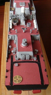

Продолжил заполнять кормовую часть детальками. Скорострельный "дуэт".
Дальше.
Грот-мачта. Начало.
Детальки всяческие.
Еще. Здесь переделывал низкочастотный.тифон (из выкроек журнальных получался сугубо квадратным, нам нужен прямоугольник).
