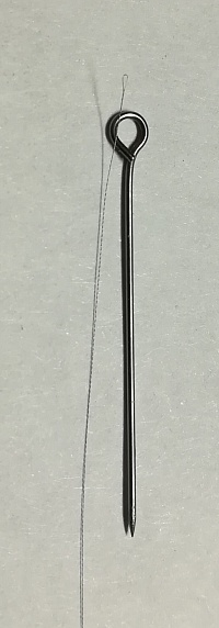

Проверил свои запасы проволоки.
Стальная 0,02, 0.04, 0.18. мм Латунная 0.07 мм
IgorSky написал:
А Вы не ошиблись с нулями?!
Алексей Никитин написал:
Да, вроде, как нет. Именно сотые мм.
Это скрутил из 0.02
У меня есть 0,16мм 0,12мм, 0,1мм, 0,08мм, 0,06мм, басоваю струну сплету.

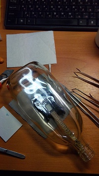

8 марта 4 часа утра, итоговая фотосессия перед забутыливанием.
Процесс по забутыливанию начался в 5 часов утра 8 марта
В 7 часов утра 8 марта наступил кульминационный момент. Был практически закончен монтаж гитары, и требовалась только нажать нажать на накладку гитары для сокрытия шва. И тут инструмент соскальзывает и рвет струну №2. У меня наступило отчаяние.
Но собрав волю в кулак, стал устанавливать новую струну на гитару. К 11 утра 8 марта, путем невероятной работы восстановил струну.
Радости было очень много.
В 13 часов закупорил бутылку и отдал подарок для вручения.
