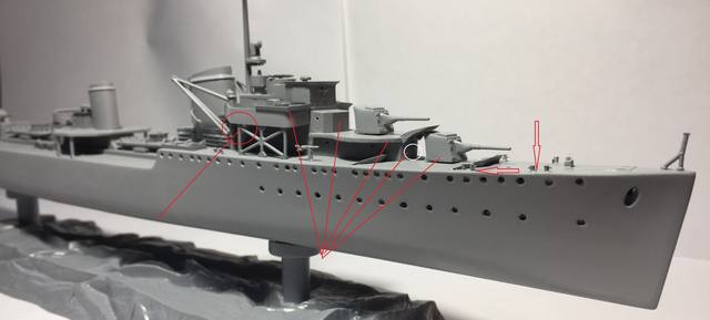

Вторая попытка построить эсминец в масштабе 1:350. И заодно на "кошках" потренироваться перед "Тирпицом". Без травления.
Высверлил в корпусе иллюминаторы, в меру способностей зашпатлевал и зашкурил. Не самый "кривой" корпус, как по мне. В надстройках пошёл сам с собою на компромисс: иллюминаторы высверлил, а квадратные окна попробую через покраску обозначить. Изнутри залил полуглянцевым лаком.
Собраны все надстройки, ГК и торпедные аппараты.
Илюминаторы лучше того... обратно зашить... уж больно они большие, да и не на месте.
На надстройках квадратные я выбирал - изнутри выбирал бор машиной или натфилем пластик в районе илюминатора, а потом осторожно острым модельным ножом выбирал сам иллюминатор.
Уменьшенная толщина позволяет без мучений вырезать контур на лицевой стороне, а затем его подкорректировать

Соглашусь с вышесказанным,иллюминаторы крупноваты. Зашпклюйте и заново сверлите! И я бы посоветовал все же взять травло. Иначе я даже кошки в этом не вижу....Если учиться то как следует. Я когда строил то звезд с неба не хватал...сам учусь. Но и игрушку делать не хотелось.
Если все же решитесь то купите наборы от Нордстар. Леера,трапы и люмики.
Friedrich пишет:
Как у звезды были... За историчностью и копийностью не гонюсь (ну то есть, чтобы взять реальные чертежи и смотреть, где моделлеры облажались). То, что они не все ровные -- знаю, корпус с изгибами, а сверлил под одним углом практически, в будущем учту.
Сергей Гладилин пишет:
Friedrich пишет:
Дык тут еще вопрос эстетики... Даже если бы они были на нужном месте, лучше они от этого смотреться не стали бы.

Здравствуйте Сергей.
Ну а что, попробуйте работать с чертежами, надо же когда то начинать. Там исправите,там добавите, согласно чертежу прототипа, должно понравиться)
В любом случае, удачи в работе с этой моделью!
Изменено: Александр Бурков - 25.04.2017 16:01:34

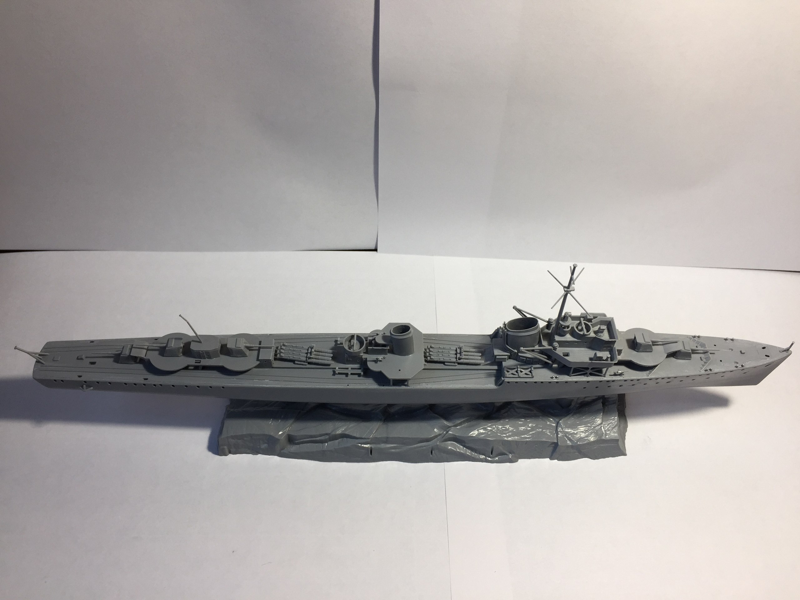

Практически всё собрано и ожидает грунтовки.
Прошу  добро  на  борт....
А   торпедные  аппараты  собраны   не  верно....  Правда  это  ошибка  производителя,  но  все  же  это  не  верный   образ.
с  уважением,  Василий
После грунтовки некоторые детали жутко будут смотреться, такие как: иллюминаторы - выглядят как рваные пробоины на танке (есть же ацетон, 646, шкурки наконец), лохмы от сверла не удалены, башни ГК собраны весьма не аккуратно, лечится довольно просто: шкурки 800, 1000, 1500 и вода... такое не пойдёт даже для БТТ в 35м, но может автору и не нужна аккуратность, тогда прошу прощения за критику.

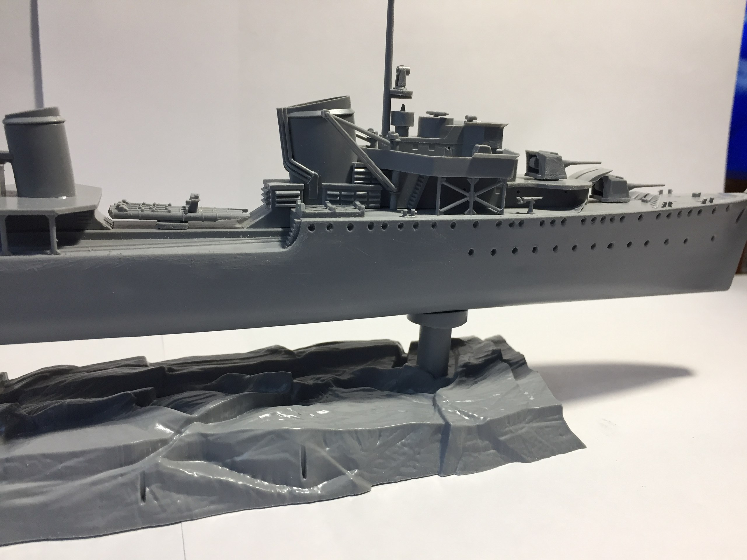

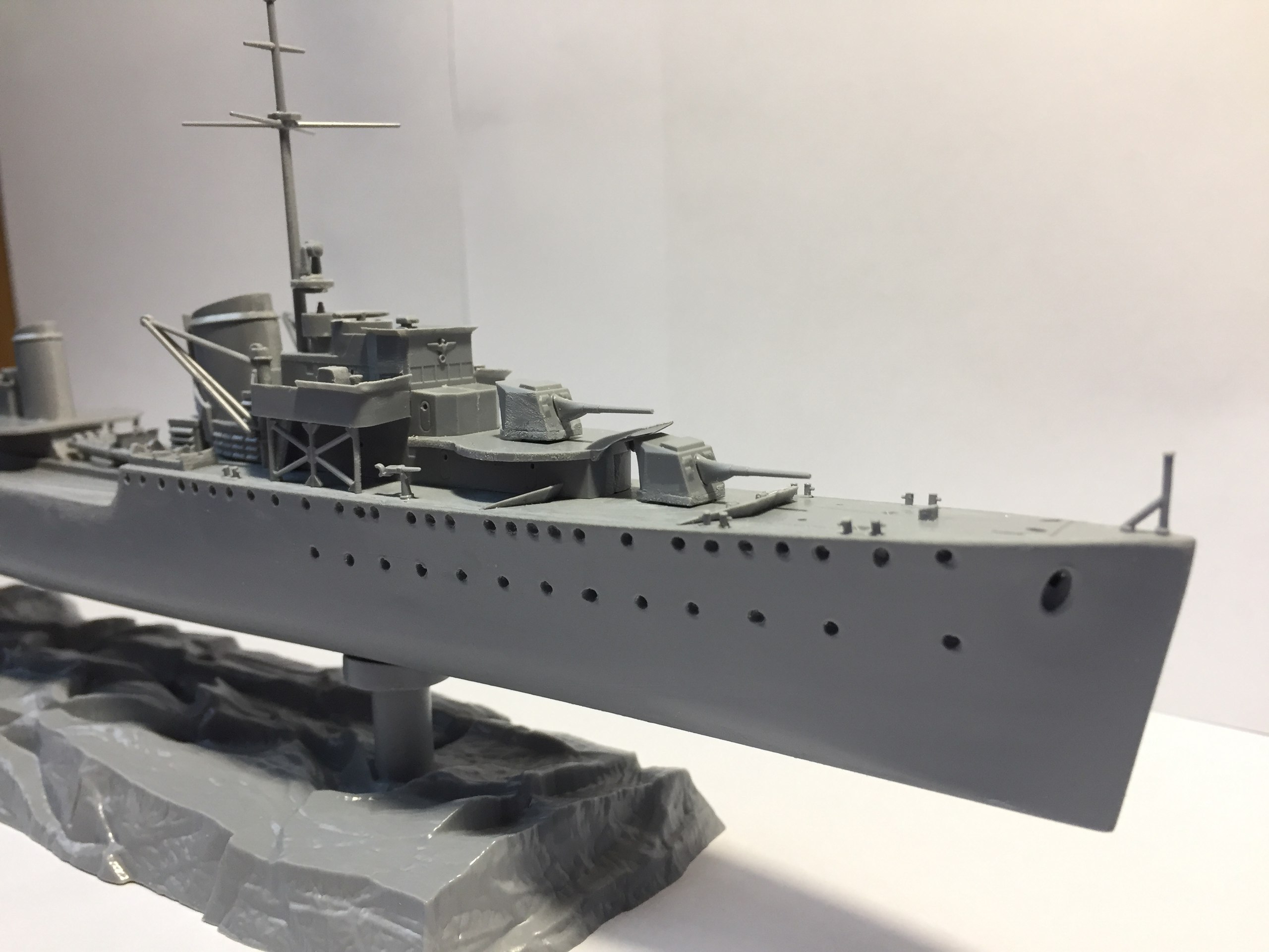

Зашпатлевал и зашкурил v.2
Не  вижу  разницы  между как  было  и  что  есть  на  сегодня.
Я бы предложил на проблемные месьа нанести суперклея и по засыханию оного прошкурить....Хотя как я понимаю мое мнение не катит...Жаль,я хотел помочь!
navy пишет:
Истинно так! Не те фото залил вчера...
Пользователь добавил изображение Пользователь добавил изображение Пользователь добавил изображение Пользователь добавил изображение Пользователь добавил изображение
А  что  поменялось? Грунт  только  подчеркнул все  и  даже  то  что  в  глаза  не  сильно  бросалось. Грунт  серый  самое  то,  хорошо  укрыл  и  сработал  как  выявитель.  Местами  правда  лег  не  совсем  корректно,  но  о  чистоте  поверхностей  говорилось  выше,  но  увы... Вы  это  не  услышали.
Фото  первое..   носовые  кнехты  вклеены грубо.  На  правом  борте  видна  сорность,  на  левом  резкость  не  позволяет  разглядеть,  но неровности  видны.
первое  баковое  орудие (можно  сказать  тоже  самое  и  об  остальных) Неряшливая  сборка,  швы  проглядывают.  некоторые  элементы  деталировки  снесена  наждачной  бумагой.
На  грани  защитного  козырька  над  первым  орудием  потек  грунта (возможно  сор  на  грани)
Шов  сопряжения  деталей  надстройки  не  обработан  до  конца
Зенитный 20 мм  автомат  на  верхней  палубе  перед  надстройкой  стоит  криво.
неаккуратно вклеены  пиллерсы  площадки  мостика (тоже  самое  и  на  месте  вклейки  в  мостик)
Сорность  на гранях  деталей  оборудования  мостика.
Сорность  на  ограждении  дальномера  и   главного  магнитного.
не обработан   шов  стыковки  деталей  носового дымового  эшелона ( снаружи  и  внутри)
второе  фото...    Шов  вклейки  палубы  правого  борта   очень  грубый.
шов  на  детали  торпедного  аппарата  ( стык  пресс  форм)
грубое  сопряжение  деталей  орудий  и  рубок.
неряшливая  обработка  места  стыковки  рубки  и  кожуха  на  верхней палубе
третье  фото....  ну  там  все  уже  сказано  при  предыдущих  разборах......
четвертое....  Все  тоже  самое.  Грубая  работа  шпатлевкой  и  последующая  обработка.
сорность  в  иллюминаторах  настроек.
риска  на  втором  дымовом  эшелоне.  Зенитный  37  мм  автомат  спарка  ее  не  закроет.
Непонятные  отверстия  в  помещении  на  кормовой  надстройке.  Это  помещение  являлся  Кубриком  для  поваров  и  вестовых,  там  же  находились  пост  приема  БЗ  для  орудий.....  Да  на  эсминцах  устанавливали  лотки  по  "БЗ"и  по  высоте  подходит,  только  сам  лоток  не  вижу  и  ....  он   двойной!
К  тому же отверстия  расположены  не  там  где  надо......
по  поводу  бортовых   иллюминаторов   уже  говорили    и  ваша  фото  сессия  только  подтвердила  правоту  высказывания
Приношу  извинения  за  столь негативную  оценку  Вашей  работы  и  резкое  высказывание.

>А что поменялось?
Для меня поменялось многое, провёл пару часов за шпатлёвкой щелей и зашкуриванием. А потом более мелким зашкуриванием зашкуренного)
Это я уже понял, для этого и покрывал во второй раз.
Про иллюминаторы я уже писал, что огрехи производителя и историчность -- не моя работа. Мне главное собрать модель лучше предыдущей. Вот она, кстати (из кораблей, я имею ввиду)
Задняя надстройка собрана неправильно, тут согласен. Кое-что на палубе можно ещё зашпатлевать, согласен.

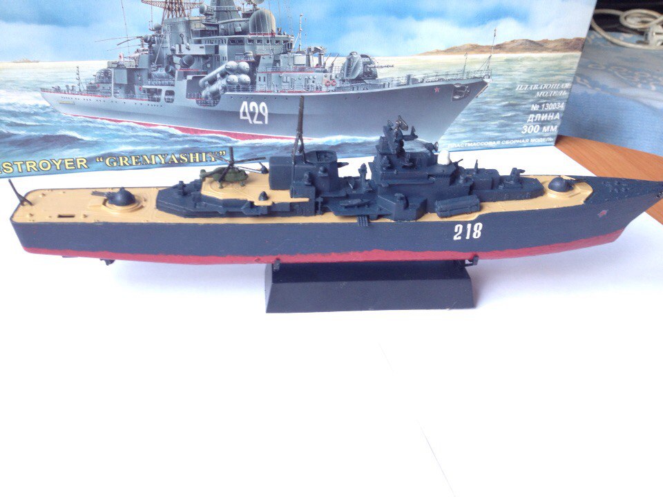

Если бы "Гремящий" увидел свою модель то открыл бы кингстоны.....Я не извеняюсь! А вот советы слушать нужно,точнее прислушиваться к ним. Я вот скажу такую вешь...Есть целая эпоха,мир,назовем это просто модели NOVO.Так вот сегодня они сами по себе ужасны....Но тем не менее никто не пытается их делать из коробки. Хотя нет ничего проще сказать что это проблемы англичан которые к сожалению  уже все умерли...RIP.

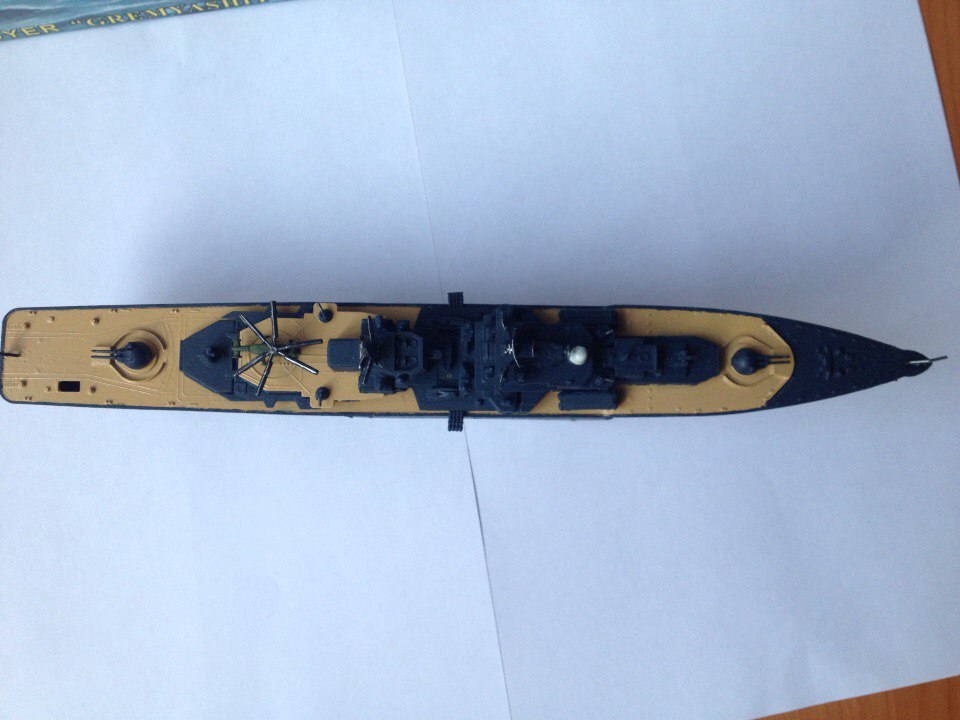

посмотрите в прихожей, я выставил Либерти. Это вообще первая модель. Ну,купленая....Z-17 я просто закончил раньше....
