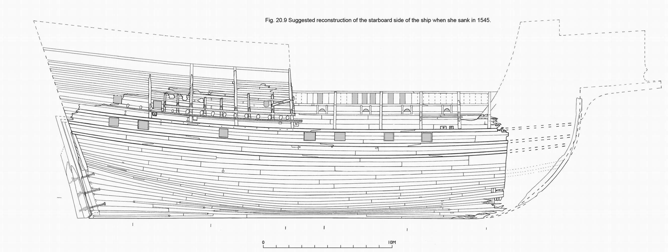

Ниже вести фендерс я думаю не стоит, что на картинах того времени, что на реальных остатках судов (н.п. Мэри Роуз) фендерсы не доходят до уровня гондека. https://www.shipmodeling.ru/phpbb/download/file.php?id=23997&mode=view&ext=.jpg
К тому же, ко времени постройки Лани, фендерсы уже постепенно начинают исчезать. Например на галеонах из фолианта Мэтью Бейкера их уже вообще нет.https://www.shipmodeling.ru/phpbb/download/file.php?id=113701&mode=view&ext=.jpg
