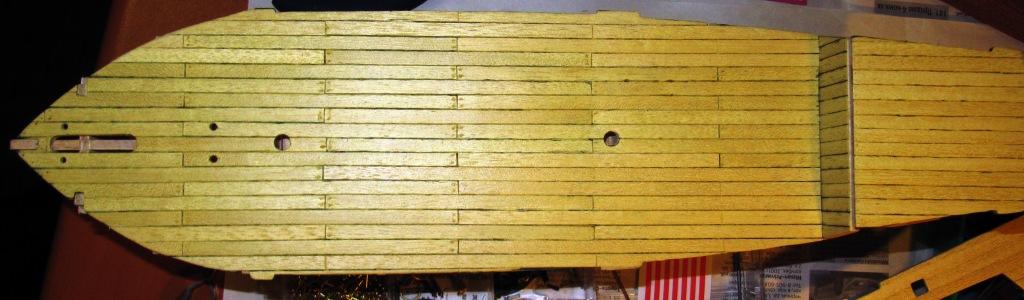

Сегодня закончил обшивать палубу.
Какое государство, такая и продукция.
Шкурка у белки, а у нас наждачная бумага.
Все фигня, главное бумажка нашлась.
Шикарная палуба Андрей!
по гвоздеванию вот тут можно посмотреть:
http://shipmodeling.ru/content/tooling/detail.php?ID=350
:D хотя я почему-то думаю, что ты там уже всё посмотрел :D
Удачного продолжения! 8D
Сергей. Спасибо. Статью читал, буду на черновике пробовать портить зубочистки.
