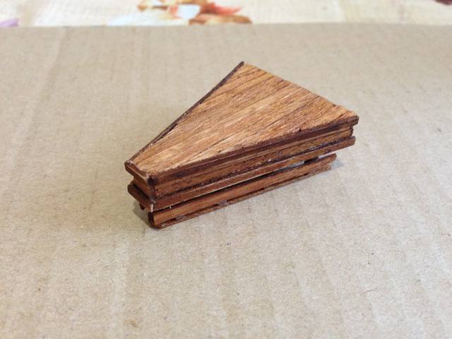

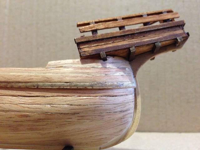

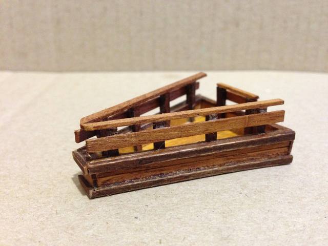

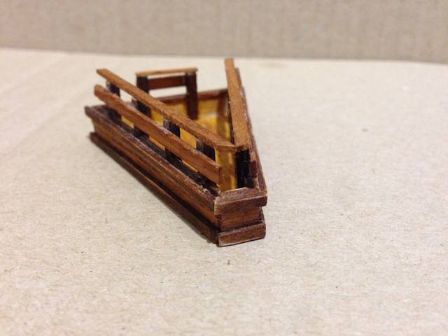

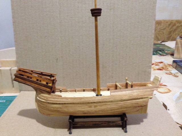

Сегодня занялся носовой надстройкой,сделал так называемую подошву,еще будут деревянные ограждения.
Еще бы понять,как ее прикрепить на сам корабль,было бы совсем замечательно.

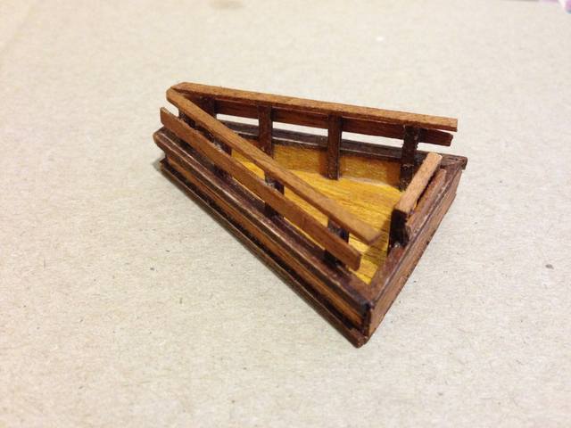

По идеи она должна стоять примерно так.
Изменено: Jokker - 15.02.2014 02:18:34

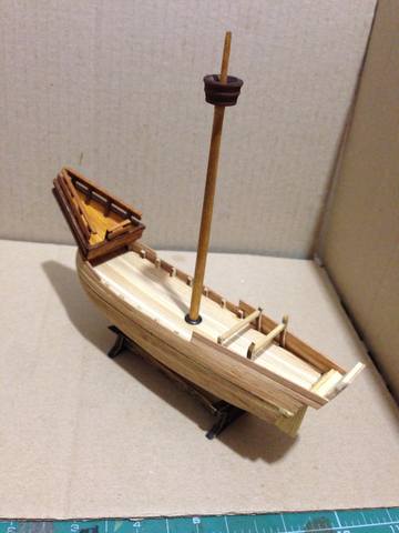

Но на самом деле,пока стоит вот так,и как в дальнейшем ее ставить на место ума не приложу.
Изменено: Jokker - 15.02.2014 02:40:57

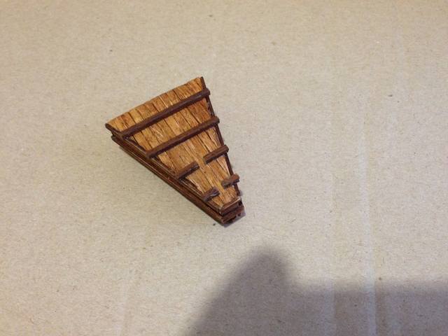

Скорее всего переделаю вот эту часть с помощью деревянной вставки.
Изменено: Jokker - 15.02.2014 02:48:57
Jokker  пишет:
По мне так подточить планширь чтобы площадка встала на него без зазора. Потом поперечные балки на бушприте выгнул вверх, чтобы их концы уперлись в площадку и как бы поддерживали ее.
Игорь приветствую,твой вариант немного не подходит,эти деревянные поперечины должны лежать паралельно надстройке,а сама надстройка как бы лежит на них.
Вобщем разберемся.

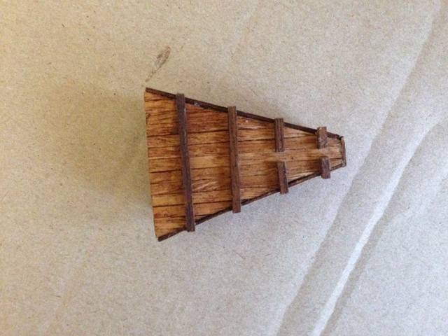

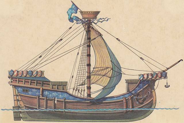

Вот пример.
Изменено: Jokker - 15.02.2014 03:12:53
Угол наклона площадки чуть уменьшить, подпорку под ней (та что из форштевня торчит) приподнять и сделать продолжением линии планширя. Прокладка под площадкой добавит грузности носу, потеряется легкость и ажурность конструкции. Но решать мастеру....

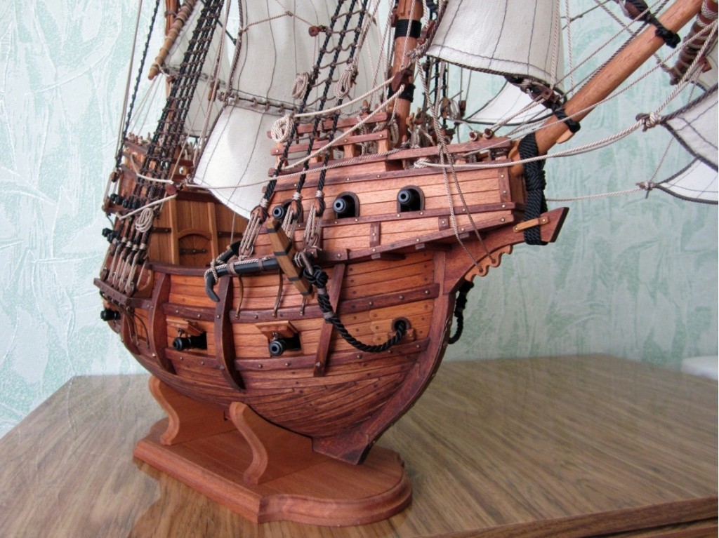

Очень понравился вот этот вариант
[/QUOTE
Игорь Балацкий пишет:
Мне тоже нравятся эти пузатики,может когда нибудь сделаю такую самоделку,уж очень цепляют меня эти кораблики.
Сразу детство вспоминаю и мультики про пиратов.

Очень примечательные пузатики  \%/
Блин, шикарные "пузатики", Володя, ты истинный искуситель. Скоро закончу проект не связанный с моделизмом и с новыми силами возьмусь за шлюпочку.

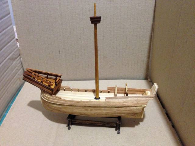

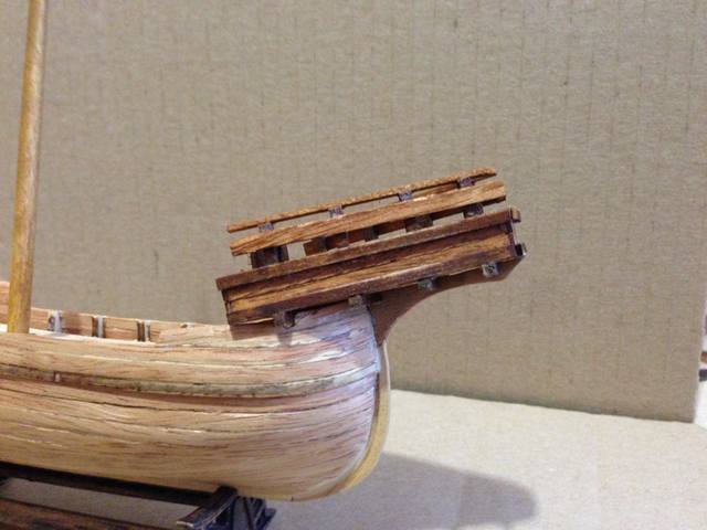

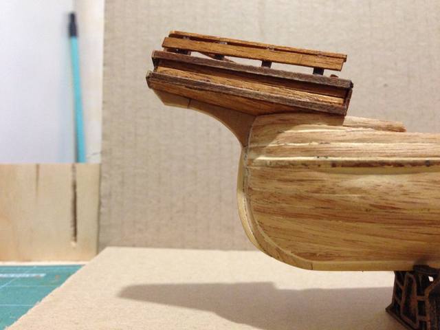

Вобщем пришлось переделывать нос полностью,старый был выломан с корнем и выкинут,а на его место встал свежевыструганый.
Осталось приделать только поперечены и полностью закончить корпус.
Так же доделал переднюю надстройку,теперь она выглядит вот так,да на надстройке попробывал цвет самого корабля,выбор пал на Дуб и оттенять его будет морилка цвета Мокко.
Изменено: Jokker - 16.02.2014 18:48:18
Примерка по месту прошла успешно,все встает практически без щелей.
Не смотрите на такой необычный вид еще нет брахоутов,планшеров, да много чего пока нет,это только примерка.
Изменено: Jokker - 16.02.2014 14:34:07

Вот теперь площадка встает так как нужно. Дело мастера боится, так держать!
П.С. Сочетание Мокко и Дуб должно быть очень зрелищным. У меня есть лак с тонировкой мокко, если бы он был еще и матовым я был бы счастлив как слон.
Спасибо Игорь,счас сделаю ход конем,я поперечные балки на которые опирается балкон,приклею к самому балкону,а в корпусе сделаю пазы для них.
И он как бы будет вставляться в эти пазы,очень удобно,захотел снял,захотел поставил на место,это делается для удобства дальнейшей сборки и окраски корпуса.

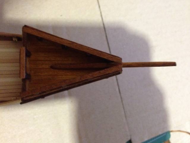

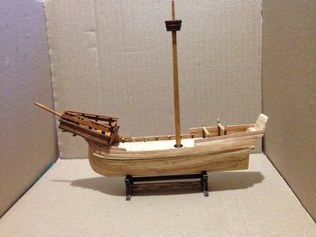

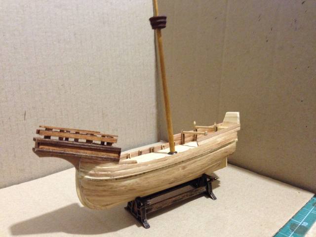

Сделал и установил поперечены,вобщем вот,что получилось.
А вот так надстройка смотриться уже по месту.
Вобщем посмотрев на результат своих трудов,понял,что кораблик надо пузатить,как я знаю,но вот с материалом засада.
Надеюсь,что хоть на полную дошивку корпуса хватит оставшихся реек.
Рейки придется докупать,красота требует жертв. [:](  ()()

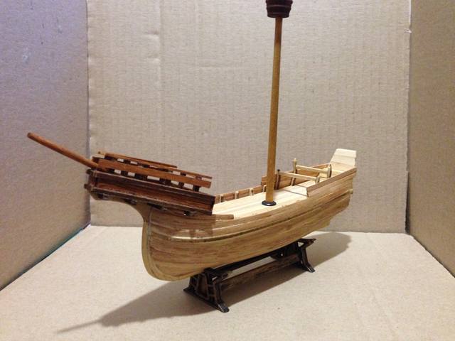

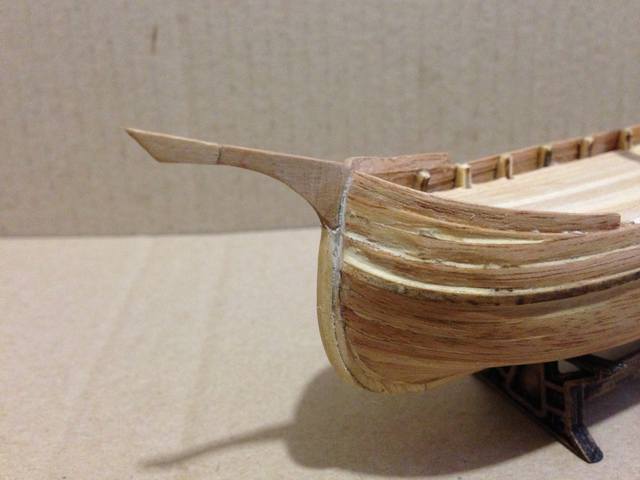

А вот и бушприт. \8/
