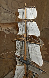

Достал следующий парус и понял, что паруса перепутаны.
Срезал второй установленный парус, натянул его впереди, а на его месте вторым натянул извлечённый парус.
Сделал три паруса - так же отбелил и прошёлся ПВА. Благодаря этому и форма выпуклей стала и нитки индикации ветра (мне кажется они для этого) стали не перепутаны, а строго вниз.
Первый, по журналу, должен быть собран. Но у других, смотрю он расправлен. Ну и я так сделал.
Изменено: Михаил Кукота - 28.12.2023 20:53:51
Первый парус. Здесь и далее все нитки обработан ПВА.
Изменено: Михаил Кукота - 28.12.2023 20:54:48
Второй парус
Третий парус
И общий вид

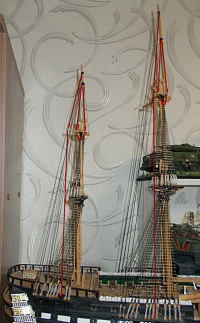

Сделал следующий парус.
Подскажите, не могу понять.   :(
Как поженить мачту с этим  фока-реем?
Мне вот эти боковые пластины мешаются...
Изменено: Михаил Кукота - 08.01.2024 10:17:54
Подтягивается ДО пластин (чипсам), а не на чипсы.

Увы, подпилить торчащие пластины не получится.  Подпилил крепление - чтоб влезло на мачту.
Зачёрнутые канаты установлены неверно и перенесены.
Цепи удержания паруса на мачте
Натяжение края паруса.
Три дня мучался как намотать. С одного края нихера не видно, с другого рука не подлезает как ни крути.
Плюнул, пропитал нити цианом и тупо приклеил получившиеся "палки".
(от злости этот пост планировался к написанию чистейшим матом, но воспитание победило)
Изменено: Михаил Кукота - 23.01.2024 21:01:08

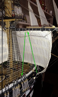

Скажите, а какие из этих канатов должны выглядеть натянутыми?
Все?
А то край паруса уж слишком внутрь корабля заворачивается.
Вертикальная стрелка - гитовы, всегда растравлены, горизонтальные стрелочки - шкоты (в корму) и галсы (в нос) - в зависимости от ветра. Если натянуты шкоты, галсы слегка растравите.
Принято.
А то в образце как-то всё по-другому.
Добавил указанное

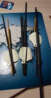

Купил себе такую дуру-теперь хоть доставать и накручивать нитки смогу где надо
Решил делать по-другому.
Теперь закрепляю один конец каната,
делаю суперклеем конец твёрдым чтоб просовывать в отверстия,
прохожусь ПВА по всей длине
и чуть вытягиваю руками - чтоб он потом не был вытянутым со временем.
Высверлил ещё раз отверстия - детали для намотки, оказывается, туда не пролазили.

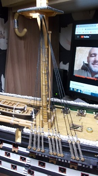

Сделал верхний рей для первой мачты.
Канаты для верхней реи
Изменено: Михаил Кукота - 12.03.2024 19:50:49
Общий вид
