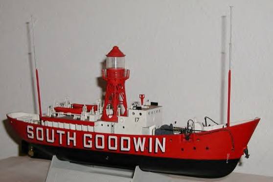

Фотки из коробки навскидку выкладываю,снял наклонно,чтоб вспышка не бликала.Борта и палуба в плане.
"Используй то что под рукой..."
Носастый он для траулера...
Может ему операцию на носе сделать?
Вот я и думаю-траулер похоже.К тому ж пересчитать в 72-м масштабе,увеличить по надстройкам и т.п.Длина модели исходная-380мм нос/корма,т.е. получается 27,3м... Чёт маловато вроде  :oops

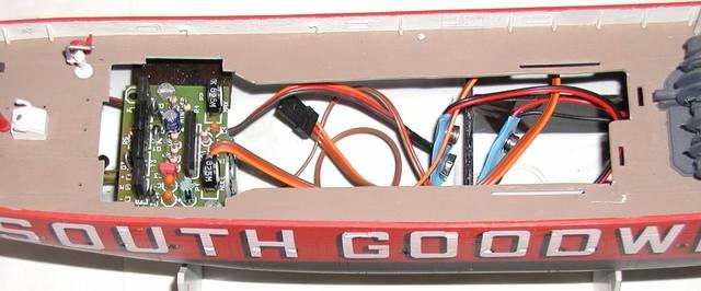

В сети выглядит примерно вот так
Как видите больше на поплавок,задран нос для вхождения на волну.
А вот про бед  crezy :были люди,строили с ходовым корабликом

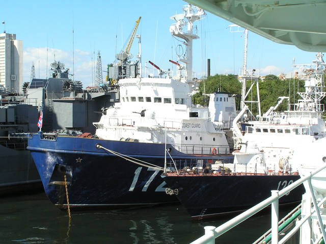

Володя  спасибо  за   фото...  Фото  модели   это  тральщик,  а  вот  фото  корабля  это  погранец   скр-  буксир,  возможно  ледокольный  корпус  у  него...  Были  такие  кораблики,  вот  только  флага  не  видно...
Пограничный сторожевой корабль проекта 745П "Приморье"
1979 - ???
Построен на Ярославском ССЗ (заводской номер ?), вступил в строй в январе 1979 года.
Базируется на порт Находка.
Водоизмещение 1210/1620 т. Размерения 56,5*12,64*4,6 м.
2*1500 л.с. электродвигатели ПГ-950, 13,2 уз, 8000 миль (11 уз), 6700 миль (13 уз),
2 ДГ 25ДВ-2 по 1100 кВт, 2 ДГ по 300 кВт, 2 ДГ по 100 кВт
Вооружение 2*2 30 мм АК-230
Экипаж 47 чел (6 офицеров, 4 мичмана), автономность 40 сут
Это  он  в  далеких  90-х   а  вот  он после  2000
с  уважением
