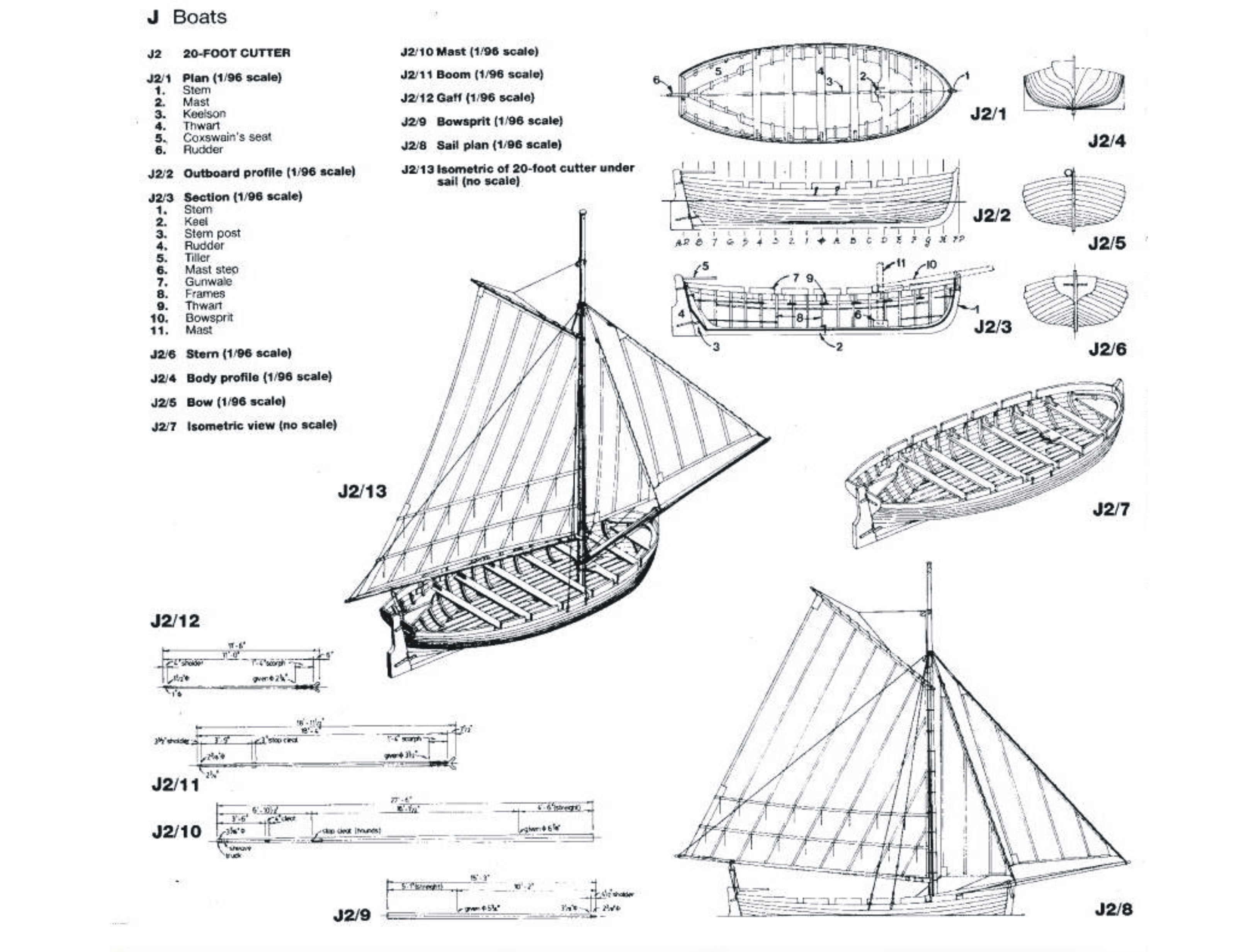

Насмотрелся на красоту которую тут из шлюпок "Звездных" делают, и захотелось себе что-то подобное.
Очень уж мне нравиться вот такой тип:
Что-то среднее, с одной мачтой и одним кливером. Ну и хотелось бы в пиратском варианте, с пушкой и мартышкой :)
Есть несколько вопросов:
Имеет ли место такая конструкция? Если да то нужно ли перенести мачту чуть к корме (на вторую банку), и что делать с уключинамы, оставлять или спилить?
Буду благодарен за помощь и подсказки.

Мачта виглядит длинноватой, но ориентировался на чертежи кутера Баунти. Но наверное немного толствовата, что скажете?

Буду делать воорожение на подобие шлюпки Баунти из первого поста.
Тарас приветствую. Здорово получается. Цвет удался.На мой взгляд все металлические элементы лучше зачернить.Немного смущает высота мачты. Не великовата ли?

Мачта пожалуй высоковата, а после пробной установки мне еще и толстоватой кажеться.
Гик кстати тоже длинноват кажется, доделаю скобу(не знаю как правильно называется) для крепления к мачте, виложу фото.
Немного забегая вперед думаю стоит ли ставить юферсы, или можно обойтись блоками как у капитана Джокера. Мне юферсы больше нравяться, но будет ли существенная разница при таком размере.

С юферсами интересно получается, вроде тоже на всех шлюпках встречал только блоки, но именно на шлюпке от Баунти стоят таки юферсы.
Тогда еще вопрос, нужно ли ставить по 3 ванты(ванта?), или можно обойтись 2 как на Баунтийской?
