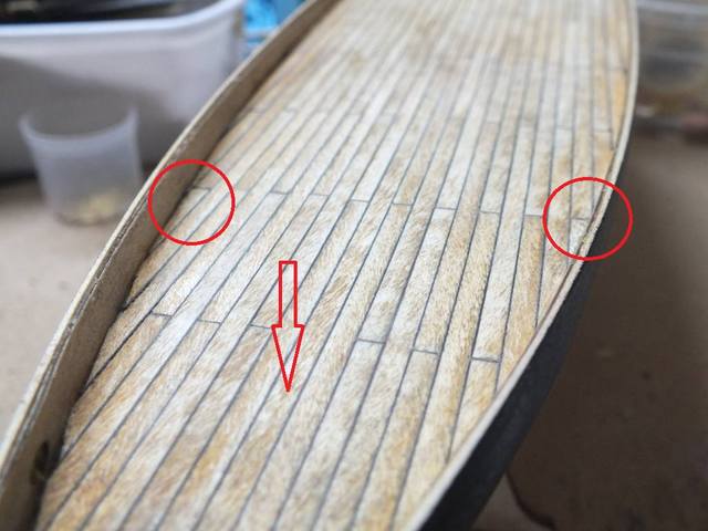

занимаюсь палубой; сначала сделал ее чистенькой, новой, посмотрел со стороны нет, не то что-то: ведь это же все-таки палуба шхуны, а не пол в версале. тут масло пролилось, тут драили усердно, а тут кому-то нехорошо стало, не успел до борта добежать... будем палубу грязнить-поганить. сильно все-таки не старался, пока получилось вот так
Пользователь добавил изображение   Пользователь добавил изображение   Пользователь добавил изображение
вариант, конечно, не окончательный. хотелось бы услышать Ваши мнения: оставить или переделать?
P.S в голове вертится навязчивая мысль что-нибудь с корпусом сделать в плане старения, но идей пока нет  unk()
Сергей. Добрый вечер. Палуба хороша, только адмиральская доска целиковая и вот эти обрезки досок глаз режут.

Понятно Сергей. Вот делаешь обшивку делаешь и скрываешь все под краской. Тогда можно не делать чистовую обшивку а зашпатлевать и сразу красить или я ошибаюсь?
Андрей,а что не так с центральной доской,она у меня по центру идет и целая,или я что-то не догоняю
а обрезки фальшбортами скрою
Дмитрий,я именно так и сделал.Кстати,а как у тебя дела с Альбатросом?
Ну а пока домучал палубу и подшил фальшборта(пока не обрабатывал)
сергей пишет:
Просто длинная очень получалась. С других ракурсов видно, что палуба с перепадом небольшим, тогда вопрос снимается. Правда зачем его Амати делает не понятно, причем не в одной модели. У меня на Huntere такая же фишка, еще видел модели с такой конструкцией.

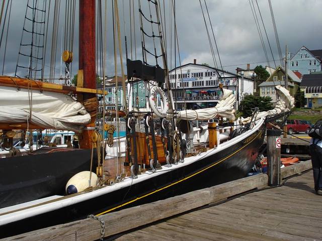

а вот на реплике юферсы есть и сделаны не оковкой а канатом
как правильно?
Изменено: сергей - 12.02.2013 03:27:56
Сергей  проволока как я понял со своей стройки не должна быть в комплекте. Но производители халтурят... Нижнюю часть легче сделать а вот верхний юферс лично я делал по след: обвеваешь нить и той что далее будешь делать плетение завязываешь нить в притык и капля клея. потом одну ниточку обрезаешь а второй делаешь обмотку. А если делать обмотку после переплетов этих двух юферсов то сделать ровно трудновато и не очень удобно. А тут держишь и ровно обматываешь слой в слой. А когда плетешь их то кончик потом с задней стороны ровно приклеиваешь.
Вот что то подобное...
Сергей, приветствую!!!
То, что "по центру" - это ПРАВИЛЬНО... :)
А вот длина ее меня смущает... Доска имеет ограниченный размер (не из ствола секвойи же ее, ЕДИНСТВЕННУЮ, сделали)... :)
Там где "мидель-доска" и по бокам от нее стыки - понятно (хоть я и не встречал настил "через одну доску" нигде, кроме паркета на полу)... Но там, где идет "мидель" и по бокам еще две доски, а дальше поперечные швы - бросается в глаза... Правильнее было бы и "мидель" в этих местах состыковать...
Учитывая, что палуба настлана, "морочиться" с этим - только попортить сделанное... Достаточно будет "замаскировать" эти места всякой палубной "чепухой" - надстройками, люками, бухтами троса, бочками, ведрами и т.д. :)

сергей пишет:
...а вот на реплике юферсы есть и сделаны не оковкой а канатом
как правильно?
Добрый день!
на реплике нижние юферсы как раз и окованы, причем вдвойне. И оковка окрашена в серый цвет.
Пару слов из факультатива.
На фото виден кливер-гик. Явление не очень частое, но очень полезное. Еще пару схем ниже.
Успехов.
Марко,так мне оковки может тоже серым покрасить или так оставить?за кливер-гик спасибо,посмотрим может делать буду
