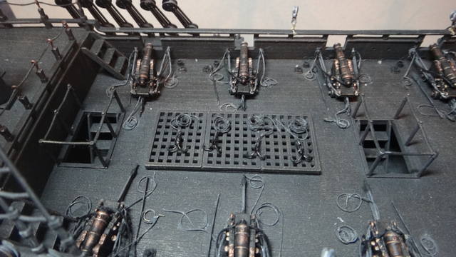

ну вот я и нашел время чтобы сделать несколько новых фотографий и вынести их на ваш суд :)Пользователь добавил изображение

Фото хорошие, корабль   выглядит лучше. 8D Насчет цвета талей, может немного темнооливкового добавить, прямо поверх существующего цвета, будет не однородно.
Kyklovod! Вопрос.. А не хотите ли обработать под старое, немного обветшалое золото элементы, выделенные черными стрелками на фото. Очень бы сочеталось бы с носовой фигурой. Окраска носовой фигуры очень фактурна, объемна, мне очень понравилась.
Но это так мое личное представление. Я не настаиваю. Просто лично я, как сорока, :D  люблю все блестящее. Ну и что что не по фильму. Зато освежит модельку. Надо с коллегами посоветоваться.
Игорь, спасибо за отзывы, не думал над этим вопросом (золочение..., вроде деревянные элементы?) да, девушка мне и самому оч нравится :oops (в смысле исполнения) и вопрос непрофессионала- тали это кольца вокруг мачт?

Да я тоже не профи. Мы все учимся. :}{ Прошу прошения, просто не знал. Буду говорить проще. В скобочках указывать названия.
Я имел ввиду канаты, которыми привязаны пушки.
Кольца вмонтированные в борт, люки и т.д. за которые привязываются канаты, такелаж это рымы. На всякий случай.

Замечательная будет Жемчужина! Очень понравилась идея с "кошками" 8D  - я так понимаю, это рыболовные тройнички...
спасибо, коллеги вы меня прям воодушевили)))постараюсь когда буду заниматься финишной доводкой еще поработать с мелочами, да, кошки сделаны из мормышек- грузик откушен бокорезами 8(-)  :) только что сбросил брату (адресату сей стройки) ссылку на сказку- очень доволен, что не может не радовать \%/
