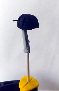

Прошло 3 недели, как у меня закончилась "вахта" на заводе. За это время продвинулся совсем немного - дома совсем некогда. Нарезал недостающую расшивку. Приклеил лючок (который по чертежам сильно бросается в глаза) из доширакопласта в районе килей. Выточил и установил из прозрачного литника т.н. formation lights на задних законцовках крыльев. Докатал оставшийся клёп на фюзеляже. Изготовил турели. Собрал воедино всё основное. Модель отправилась на проявочную грунтовку
