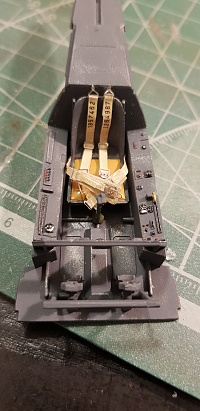

3) 5-го января ознаменовалось тем,что наконец-то пришла посылка от русского масштаба с привязными ремнями от HGW. Несмотря на обилие мелких деталей, собралось все достаточно быстро и хорошо. Правда, ремни даны в наборе с болльши запасом, так что уже готовые изделия пришлось подрезать. Но результат в целом порадовал.
