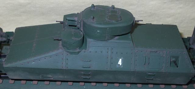

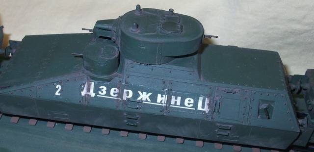

ладно продолжим  тему , пока 11 дюймовки отложил в  сторону ... приступил к  перепилу УМ Дзержинца.
фотоматериалы  говорят следующее
1. Вагон №3 - без перепила  практически. Только башни будут не родные  а от МИГа
2. Вагоны №2 и 3 практически одинаковые . сточены  заклепки по бортам , зашпаклевано все , перепилена подбашенная полка. Башни опять же от МИГа. Ну  и заново все проклепано.
3. Вагон №4  - пока самый  не готовый . Форма  похожа на  2 и 3  но проклепан по другому.

вагоны дзержинца  готовы , пулеметные  башенки и ГК  - скопированы  с Т-28 от МИГа . детали  сильно ажурные поэтому  чтото не прлилиось , чтото сломалось сразу  при доставании  из формы . поэтому принял решение люки и пр старвить с УМ башен.
получилось 3  разновидности вагонов
вагон 1 и 2  похожи
3 почти без перепила
4 похож на  1 и  2  но по другому проклепан.

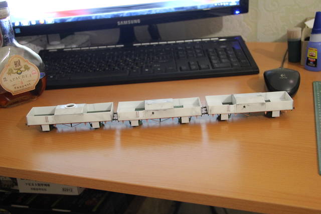

начал готовить зенитный  состав с  Лендерами и турелью с  самолета
вот его фотка

доделал вагоны зенитного бепо с лендерами ... осталось собрать 4 лендера и на покраску

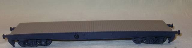

получил  платформу французскую....
сначала  надо разобрать , скопировать телеги  и  перепилить платформу в  нашу  4 оску . колеса пластик спицованные , которые  выпускают на украине , буфера - скопирую с красной звезды , сцепка - пластиковые автосцепки , которые  уже ставил ранее .
далее будем заформовать и можно будет делать БЕПО на  их основе, в том числе  и балтийца.

дзержинец готов.

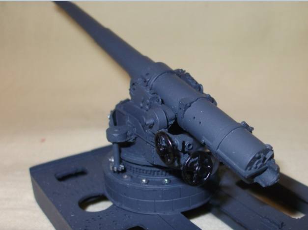

инак  очередная  жертва  выбрана  - БЕПО Балтиец КБФ .... супергиганский  по длине состав будет - масса  вагонов  куча артиллерии и пулеметов.
итак . взялая  за  ГК  бронепоезда  а  именно 102 мм пушки и 130 мм орудие .
130 - перепилена из итальянки ( фото выкладывал выше )
ходовка скопирована  с разобранной  французской  платформы  и отлита в нужном  количестве
102 мм пушки - кидал уже  в  ветке  про 11 дюймовую мортиру , выпущены в  смоле и вот начал их собирать + доделаывать под вид в  котором они стояли  на данном  бепо
на днях скину  фото уже  покрашенных орудий  как докрашу  мелкие  детали . + фото 130 мм .
