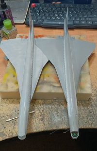

Кстати, я наверно единственный на данный момент человек, кто строит одновременно два Ту-144 разных производителей. ICM строю напоследок - будет в полете (77109), а Звезда на земле (77110). Чувствую себя Воронежским авиазаводом)))

День третий. Сегодня важный этап - женитьба центроплана с фюзеляжем. Примерив на сухую и слегка подчистив места соединения, я начал проливать супежидким клеем швы и прожимать фюзеляж с крылом, постепенно продвигаясь от носа к хвосту. Прижал, пролил, подождал, и так далее. Пробовал применить струбцины и большие прищепки, но в целом это не нужно (лишь лопнул шов на фюзеляже сверху)). Все становится на свои места. Главное не торопиться и все совместить. После высыхания щели шлифуются и по необходимости шпаклюются, все как обычно.

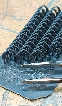

Сегодня решился сделать рули на кронштейнах. Хорошо что кронштейны даны с боооольшим запасом - штук 10 я переломал или потерял. Клеил их в плоскости на двухкомпонентную эпоксидку Контакт, дабы было время все спозиционировать. Сначала сами кроны в крыло, потом на них рули. Заняло это все часа 4 с перекурами.. После затвердения смолы установил верхние плоскости и самолет принял узнаваемый облик. Так же сделаны колеса.
Теперь осталась главная головная боль - расчалки. Предполагаю использовать мононить..
