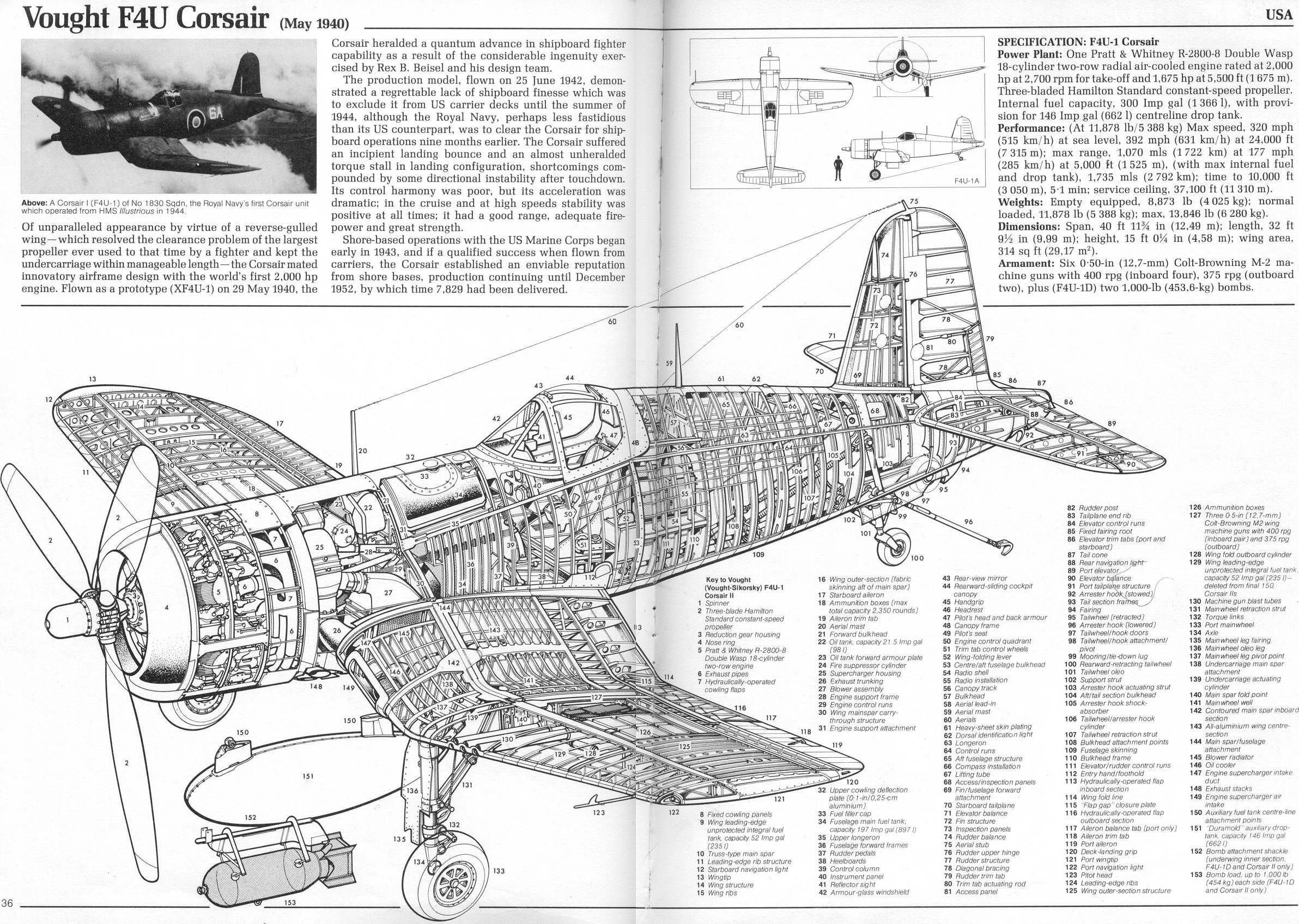

Да, коллеги, может у кого есть хорошее изображение держателя подфюзеляжного топливного бака? Именно для модификации F4-U1A. Планирую сделать бак, чтобы совсем не было пусто под брюхом  ;)

По баку-
Изменено: Денис Догадов - 17.09.2021 18:33:13
Денис Догадов написал:
По баку-
Спасибо, Денис! Правда крепление бака какое-то уж слишком простое  :}{ Хотя может так и должно быть...

Самодельный топливный бак для раннего Корсара готов. Основа - топливный бак от минского Лайтнинга. Обрезал переднюю и заднюю части. Нарастил новые части шпаклёвкой, обработал, подклеил мелочёвку. Думаю, что пора переходить к грунтовочно- покрасочным работам.
отличный бак!
но передний пилон нужно немножко доделать,он будет хорошо виден.
Пахне чабор!
Klev_75 написал:
отличный бак!
Передний пилон, судя по фото, которые я видел, такой и был, без изысков. И я даже понятия не имею, что там ещё дорабатывать  :)
а чертеж что выше лежит?
там спереди ушко крепления к сбрасывателю,заметная деталь.
Пахне чабор!
Бак надо сдвигать вперёд .
Пилоны толстые.
Пилоны толстые.
Денис, спасибо за замечания  :)
Но! Бак, по моему вполне на месте. Да и сдвигать вперёд некуда - передний пилон и так вплотную к створкам капота. И, извините. пилоны то как раз совсем не хилыми должны быть по тощине. Во всяком случае я так вижу на вашем же фото, которое вы мне предоставили выше в сообщении № 98

Klev_75 написал:
Т. н. "ушко крепления" делать не буду  :( Ну чессслово, влом  unk()

Косой срез на переднем пилоне не зря сделан.
Это что-бы створке юбки не мешать.
Соответственно и пилон должен стоять вплотную к юбке.
Самая толстая часть пилона, где он крепится к баку, дальше тоньше.
Ну если не в лом, конечно…
