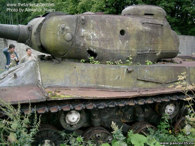

Теперь у меня вопрос про баки (бочки), что там было ? И зачем они вообще нужны.
Рисунок на фото видно сливные трубки, которые никуда не уходят
??? Фото ходовой и спрашиваешь про доп.баки. Топливо там возили, газойль запасную.
Лео (Оберон) пишет:
на фото ходовой присутствуют эти баки в интересующем для меня ракурсе (я же дал комментарий - на фото видно сливные трубки, которые никуда не уходят ). Задам вопрос по другому, эти топливные баки замкнуты в топливном контуре, или просто играли роль транспортной тары ? просто мне надо определить, делать имитацию каких-нито шлангов, уходящих в корпус.
Лео (Оберон) пишет:
может всё таки, солярку - диз. топливо ?
Владимир Титов пишет:
просто как тара,топливо из них в систему переливалось в ручную.
встречал надписи на баках "газойль" и "масло"

Игорь (Panzer 72) пишет:
[QUOTE]Владимир Титов пишет:
от куда такие познания?
в ручную)
ruspatriot пишет:
в ручную)
не аргумент,машина музейная,и скорее всего проходила модернизацию после войны или что либо ещё.
Old School of Rock
возникли вопросы по Т-34? обращайтесь,чем смогу-помогу.
Группа Т-34 на Каропке http://karopka.ru/community/group/113/
ruspatriot пишет:
в ручную)
это послевоенная модернизация. На военных (времен ВОВ), такого не было.
