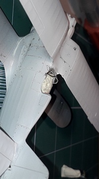

Пока муторная и черновая работа - выведение стыка "чайки" и фюзеляжа. Место труднодоступное + шва по стыку быть не должно.
По совету коллеги Константина отрезал элероны. Буду делать их с зазором, как на фото.
И вид сверху с предварительно подогнанным оголовком.
