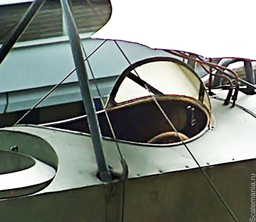

На этом фото хорошо просматривается какой-то прибор по центру:
Это чехословацкий самолет, если там выхлопный коллектор переделали, то и приборку могли. Хотя вполне может быть и так было. 50 на 50.
А кабина-то еще не закрыта, там что угодно переделать можно еще )
