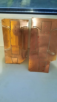

вы травление сами делаете??
ага, пришлось научиться в свое время. удобно когда допов в доступе не нет или ценник на них конячий ставят)
получается относительно неплохо, но медь использую мягкую мягкую (леера из нее очень чувствительные выходят например, приходится все что отрисовал - отправлять на заказ в тот же микродизайн)
нее я точно не осилю эти чудеса......
на самом деле ничего сложного) нарисовать в векторном редакторе шаблон, подготовить заготовки с фоторезистом, просветить под УФ лампой и в раствор на час с небольшим (перекись водорода, лимонная кислота и соль). поначалу получался нестабильный результат, но со временем пообвыкся и притерся к технологии
