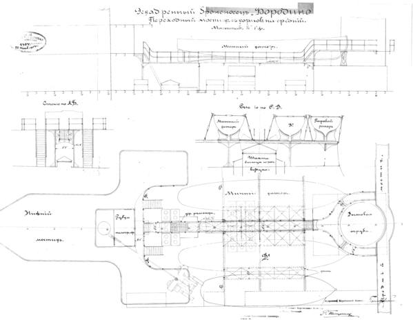

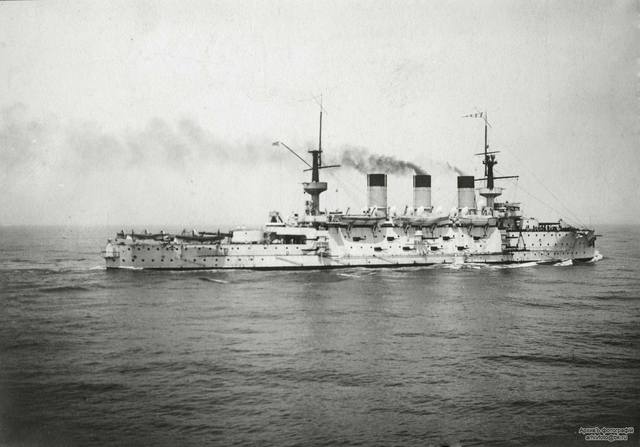

Вот так найтовы плавсредств выглядели на чертежах и схемах для корабля РИФ. Ниже снимок ЭБР Пересвет с видимой найтовкой паровых катеров и баркаса. В тот период времени данные приемы и технологии были идентичны в различных флотах мира, так что эти материалы можно брать за основу.
Сергей Москаленко написал:
я вот жалею, что не вывесил шлюпки на юте за борт, думаю смотрелось бы еще лучше....
Это поправить никогда не поздно, было бы желание. Расклеить суперклей, зачистить детали и по новой собрать шлюпбалки и тали, главное нужна аккуратность и время, спешить тут нельзя. Однако, если вы не уверены в своих силах или результат кажется вам призрачным, тогда не стоит трогать впечатление и так хорошее.
С уважением, Вадим.

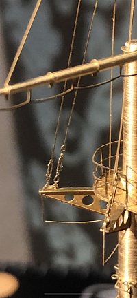

Вот такие к примеру, хотя скорее это называется талреп
Да. Это талреп. Огласите Весь Список пожалуйста.Подобрать можно. Понтос цену имеет адекватную своему качеству, но брать его на "Доборы"....?

Так, талрепы нашел
а что делать с этим и насколько это реально?
