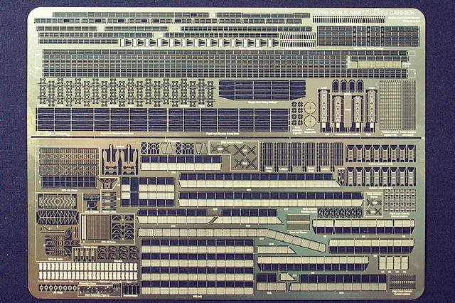

Заказал травление от GMM, в нём и якоря присутствуют так что даже красить не придётся.
