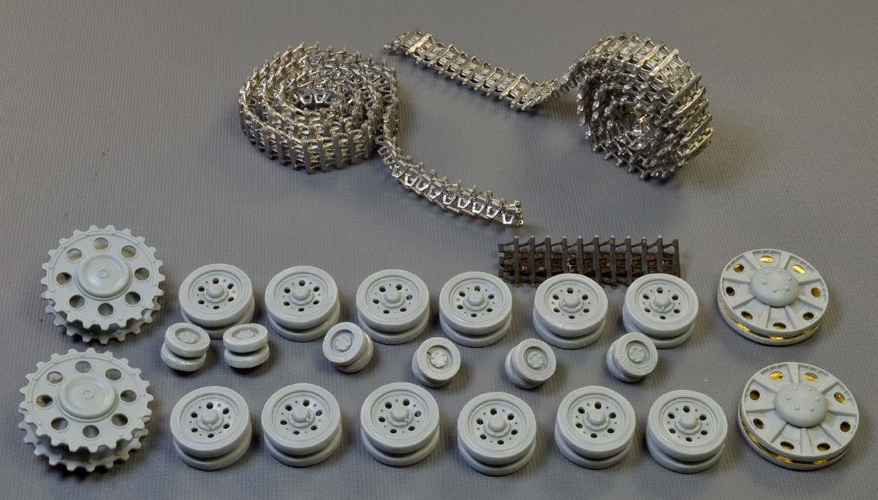

Собрал гусеницы, запасные траки. Ведущие, направляющие, поддерживающие и опорные катки
