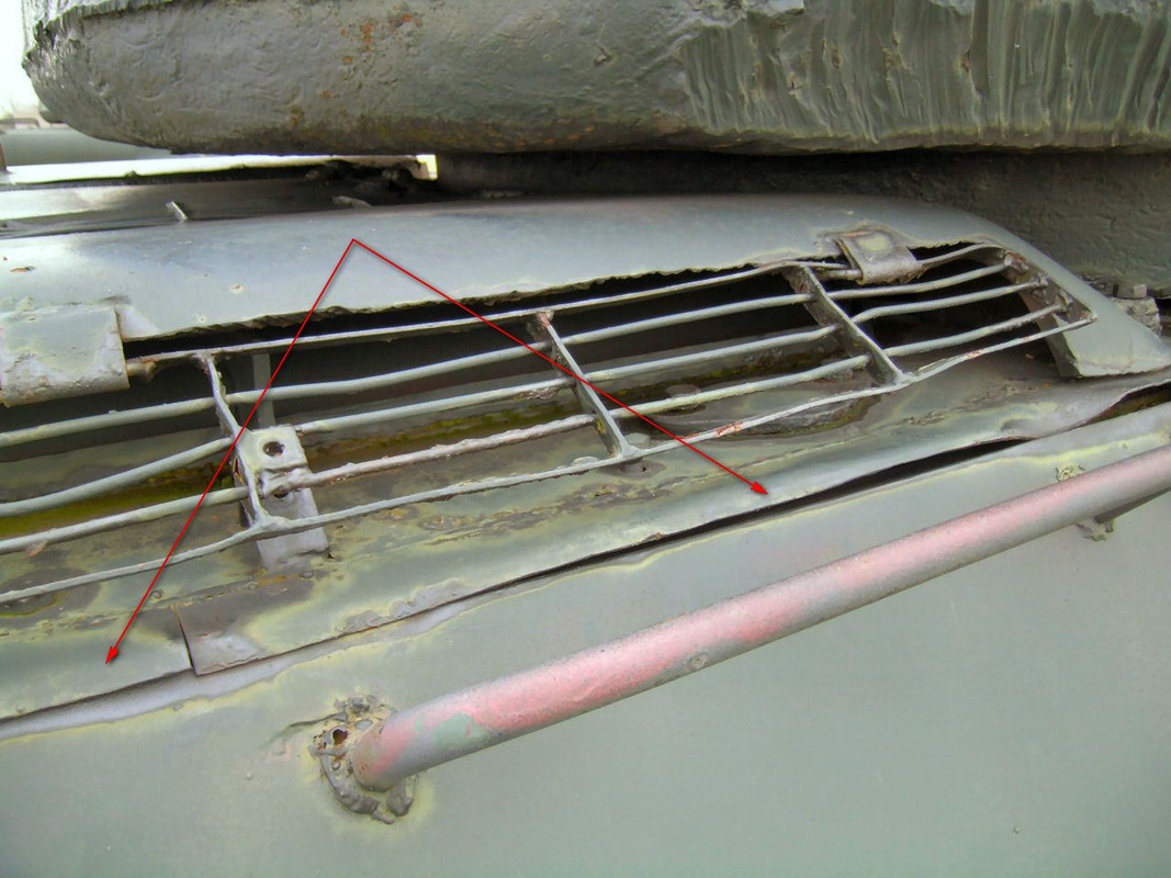

И еще обратите внимание на характерные для 112-го завода планки, прикрывающие стык крыши МО и листа подкрылка:
Изменено: Oddity75 - 21.10.2019 09:01:52

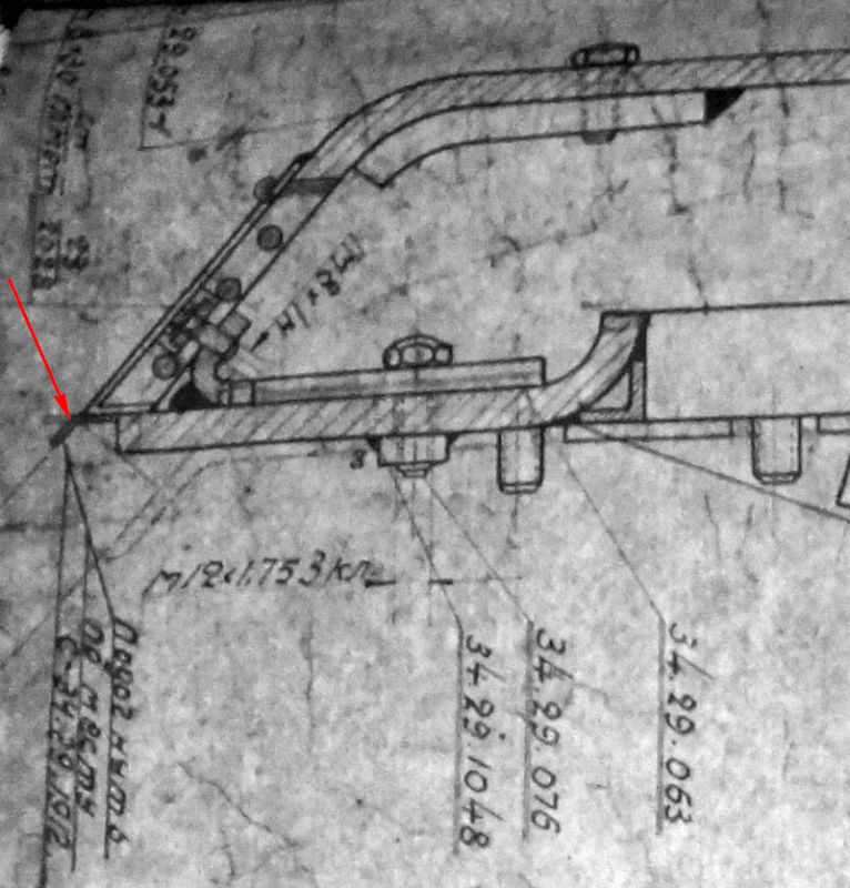

Oddity75 написал:
Это называется-смотрим в книгу, видим фигу... сколько их пересмотре, ни разу внимания не обратил, спасибо, за тык носом... правда попадаются и без планок, но с планками интересней будет.
Maquette, не MSD, дал эти колпаки какими гибридами... ничего поправил, вроде как похоже получилось...

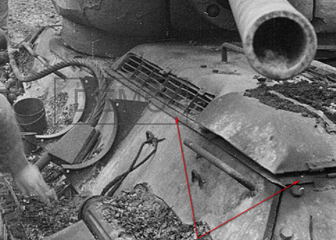

Алексей Ромадин написал:
На известном фото планки отлично видно, да и на фрагменте чертежа, которым в свое время любезно поделился Алексей Макаров, планки есть:

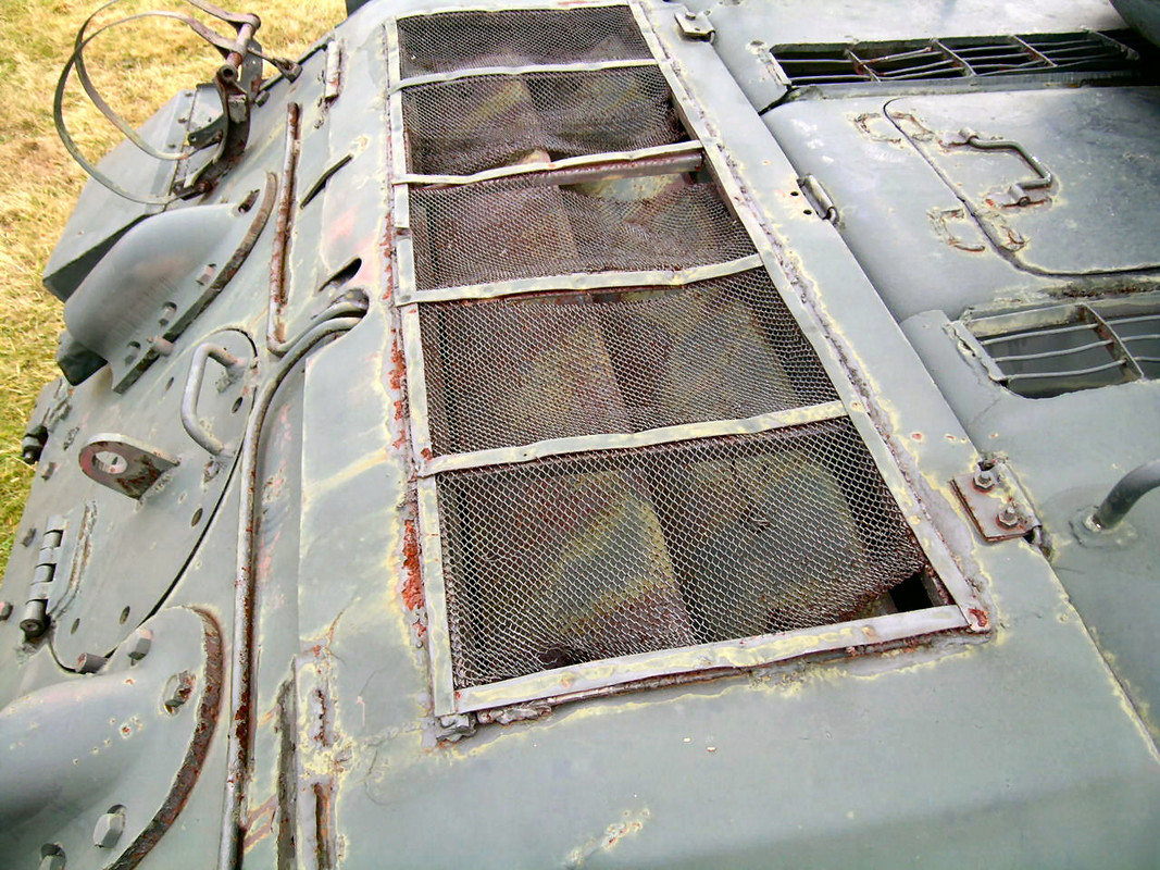

К слову раз уж заговорили за эти планки, на мой взгляд это повод, чтобы на СУшках срезать бронеколпаки, раскроить верхнюю кромку листа подкрылка по нормали и показать тот самый стык, который на сормовской машине прикрывает планка:

Oddity75 написал:
Спасибо за наводку. Стык будет, без срезания колпаков...
