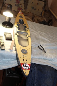

Прошелся маслом по дереву вручную до красил  свастики (и пару литров спиртного что бы все это вытерпеть) ,круг -декаль от трумпетера ,крест по середине вручную ,основа красная краска ,спереди немного на косячил в плане размещения ибо край полосы должен ближе к клюзам идти  , но плакат от амати дал неверное расстояние так что прошу кувалдами не бить .Потихоньку подготавливаю все мелкие элементы на палубе
Бисмарк 1.200 Amati + Trumpeter
Доброго вечера ,ну что ж наклеил настил (опыт первый косячки конечно есть но стараюсь исправлять)  , работа остановилась на опозновательных  знаках для люфтваффе , трумпетер слишком так сказать толерантный поэтому от свастики осталось только ромбик , при том  что у той же звезды она спокойно собирается из 2 или 4 частей ,в инет магазине нашел декали с нормальным символом но их нет в наличии ,хотел с помощью малярного скотча и аэрографом до красить ,скотч отошел с кусочком деколи на корме ,в итоге кисточкой потихоньку дорисовываю недостающие к символу .
