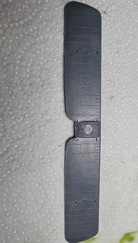

Взялся исправлять следы толкателей на крыльях
