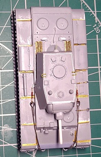

Сборка корпуса закончена. В процессе обработки фото заметил, что забыл в центре люков высверлить имитацию отверстия под ключ запирающего устройства. В остальном готов выслушать замечания.
Брезент на левую полку не стал делать намеренно, т.к. не увидел его на большинстве фото лета 1941. Ограничился крепежными ремнями из травления. По той же причине не стал размещать запасные траки в задней части правой полки.

Отлично выглядит! Внимание к деталям вызывает уважение!
Есть пару моментов:
На мой взгляд у такой машины ещё ранняя верхняя кормовая деталь, и она должна быть сфрезерована вровень с надмоторной плитой.
Плюс ящики эти более поздние вышли, должны по идее быть ранние, без этого нахлёста по бокам.
Ну и петли люка надмоторного мне кажется у звезды ни на что не похожи.

Спасибо за комментарии!
По кормовой детали необходимо убрать излишний радиус в верхней части? См. рисунок.
Остальное уже трогать не буду. Петли под башней не будут видны, а ящики спишем на мелкость масштаба.
По корме да, речь про это.
Продолжил работу над башней. Отломил скобы на верхнем броневом листе около боковых смотровых приборов, заменю на проволочные. Начал прикидывать монтаж травленого брызговика на верхнюю часть элемента, в котором установлена пушка. После изучения фотоматериала оказалось, что брызговики для Л-11 и для ЗИС-5 отличались установкой. Для первой брызговик ставился встык с лобовым листом, для второй брызговик крепился свеху лобового листа. Пришлось восстанавливать часть переднего броне-листа.
Строго говоря, была небольшая металлическая пластинка с отверстием под болт, которая крепилась как-бы к верхнему ребру лобового листа башни, чуть под наклоном. Поэтому козырёк маски пушки не имел изгибов прям под 90 градусов. Такое крепление потом сохранялось и для машин с пушкой Ф-34. Из-за миниатюрности метизов крепления даже в 1/35, в 1/72 условно действительно выглядеть это может как крепление в стык. Чисто как вариант, я бы предложил приклеить тонкую пластиковую полоску на башню - она бы играла роль планки для крепления козырька,
а поверх неё - тонкую полоску фольги/тонкого травления с имитацией продавливанием иголки или зубочистки метизов.
Спасибо! У меня есть фото этой башни с более интересного ракурса. Но для 72-го планка будет слишком миниатюрной. Нет смысла.
У меня самого все её фото с момента подъёма, привёл для наглядности то, но можно и это - видно по своему хорошо.
Как я и сказал, там даже в 1/35 сделать всё как было - довольно хлопотно, так что хозяин-барин конечно.
Что реально бросается в глаза - так это толщина листов башни. Крыша садится в неё так, что будто башня даже не из 90-мм брони, а 190 мм...
Изменено: Kais - 15.03.2025 15:48:25
Издержки масштаба, к сожалению. У смоляной наоборот - тонковато.
Но, за то благодаря вашей подсказке таки переделал ящики в ранние - зашпаклевал боковые наклонные швы и срезал запирающие элементы на передней части.. )) Также подшлифовал верхний радиус кормового элемента.
