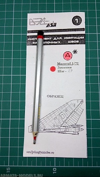

Коллеги, спасибо! Обзавелся инструментом и сейчас, стало проще работать... до этого были тамиевский скрайбер и трамповский ревитер. Сейчас расшиваю крылья, пока ни чего сложного а вот с фюзеляжем будет труднее, особенно с носовой подвижной частью, боюсь ее отломать:( Надо было до сборки расшить половинки носа, а потом восстановить крой на стыках.
Хороший инструмент-хорошие модели на выходе! А насчёт окружной расшивки я писал в теме твоей-репортёр!
ну спец.пилкой наверно еще лучше расшивку делать
если она есть и уметь ей пользоваться :D
Мансур, прошу прощения за то, что вмешиваюсь в стройку, но подскажите, пожалуйста, Ваш новый риветер чьего производства?
Изменено: Werminaard - 26.11.2017 19:52:49
Вот и я хотел спросить- где и почём?
Ревиттер, судя по снимку - RB
Коллеги,есть хороший инструмент от ВЭС и не дорого.
Денис Догадов написал:
Ревитер и пилки купил на барахолке "Скалы", скрайбер в Я-Моделисте.
Матвей Богданов написал:
Ух ты! Неужто фрезерованные, а не травлёные? А где, а почём?
А то попробовал тут травлёные от Микродизайна и что-то не вдохновили. Три-четыре прохода по пластику требуется для уверенного образования линии клёпа.
P.S. Простите за некоторый оффтоп, но при нерабочих личных сообщениях иначе не получается.
Да простит меня Мансур,но видимо так а не иначе,как только в теме порекламить :D
Ентот инструмент можно заказать написав по адресу kanevsky_av@mail.ru и вам пришлют прайс с ценами.

Тоже прошу прощения за оффтоп, Матвей, а где можно купить такие девайсы?
P.S.
Матвей, спасибо!
Изменено: Сергей Ткач - 27.11.2017 10:57:05
Благодарю!
