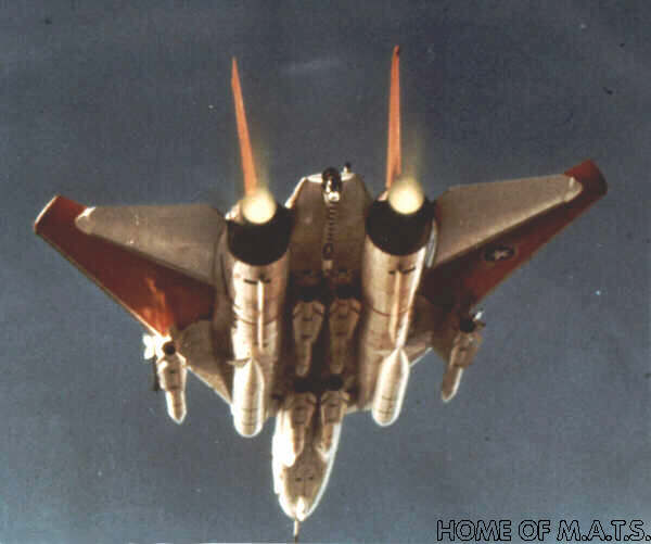

Смотрим на эту картинку и внимательно читаем комментарий.
ТЫЦ
Я же говорю, там все видимо не только от режима работы сопла зависит.
Вот
Владимир Назаров пишет:
Чего на нее смотреть то,запечатлели в момент запуска форсажной камеры,когда сопла еще не раскрылись до конца.Вот и все.

Вот взлет на форсаже
это не форсаж. Максимальный режим да и только. Мгаза=1 на выходе из сопла, т.е. звуковая скорость истечения газа, чтоб понять весь смысл форсажа прогуглите "сопло Лаваля" там все просто и понятно на графиках в привязке к сечению сопла и скоростям истечения газа, температуре, плотности и давлению. Ну вобщем газодинамика как она есть, все просто ))))
Дмитрий Токарев пишет:
это не форсаж.
И я про тоже
Да, форсаж подразумевает Мгаза>1(больше единицы) отсюда вывод сечение сопла увеличивается.
