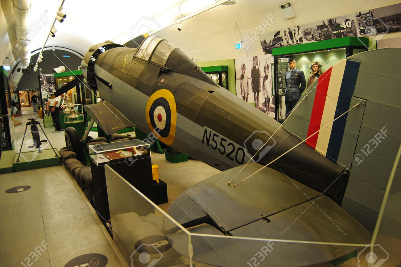

я вот еще пошерстил фото Гладиаторов и подобного осветления что-то не обнаружил, ни на старых, ни на музейных

еще раз - что с того, что там написано, если на фото этих Гладиаторов такого не видно? -
http://www.aeroflight.co.uk/wp-content/uploads/2010/03/clouting1.jpg
https://www.tangmere-museum.org.uk/wp-content/uploads/2010/06/Gladiator-1.jpg
https://previews.123rf.com/images/alizadastudios/alizadastudios1607/alizadastudios1­60700009/59169341-valletta-malta-september-29-2013-interior-of-the-national-war-museum-in-valletta-with-gloster-gladia.jpg
https://www.saairforce.co.za/seed/public/files/aircraft_images/164/56f6963471e8d_large­.jpg
http://www.aviationmuseum.eu/Blogvorm/wp-content/uploads/2016/02/Gloster-Sea-Gladiator-II-N5520-Royal-Navy-picture-Ruud-Boots.jpg
https://www.iwm.org.uk/collections/item/object/205210806
https://www.alamy.com/stock-photo-gloster-sea-gladiator-gloster-sea-gladiator-n5903-fleet-air-air-82020512.html
https://66.media.tumblr.com/9b0a5a882f9a09d766544643809198dd/tumblr_pcl34iiKgM1qgggi­no1_1280.jpg
http://modeland.com.ua/images/gloster-gladiator-mk-2.jpg
думаю это не только мне интересно, а и автору темы должно быть - если нет фото прототипа, то насколько можно верить этому "правилу"? если оно явно не работает так категорично, как было представлено. я привык верить фактам, а не буквам людей, которые известно могут ошибаться.

не всегда, но я же не в общем обо всем поинтересовался, а конкретно по представленным фото - разве такие? поверхности видно одинаково и они не отличаются. в то время, как это было представлено аксиомой. я против "идеи" разной окраски не возражал - лишь просил уточнить и ответить по факту увиденных несоответствий заявленному - "в RAF и FAA на бипланах верхние поверхности нижнего крыла и часть фюзеляжа,затеняемая верхним крылом красилась краской более светлого оттненка.Относится только к камуфлированным машинам.По моему это общеизвестный факт". прозвучало, как "все и всегда!", нет? фраза в журнале, или наличие красок со схемами окраски производителей моделей (не знаю, как по Гладиатору, но по Р-39 и Ла-7 Эдуард допускал ерунду, да и вообще несерьезно рассматривать такие "аргументы") - не доказательство, что это касалось ВСЕХ (и этого в частности, фото его нет) бипланов, как подразумевает цитируемое сообщение.
п.с. забавно, что музейные образцы ни в одном варианте не демонстрируют этой интересной окраски... походу британцы не читают "Авиаколлекцию", или шведские сайты)

не могу я свой Гладиатор красить, как предлагает Эдуард, если не вижу на фото двух оттенков на плоскостях (в отличии от тех фото, с которыми я не спорю!).
п.с. тем более Эйрфикс упомянут, как производитель придерживающийся в схемах правила... а у него там нет никакого разноцветья, я же предъявил картинку) так что тут надо "или крестик, снимать, или трусы одевать"... а не убеждать в духе "надо и всё!".
Изменено: Andrey Stan - 02.10.2019 15:50:38
проверил первую предложенную Романом схему Эдуарада на биплан, Гладиатор - https://karopka.ru/bitrix/components/bitrix/forum.interface/show_file.php?fid=2074478
на страничке посвященной 3-й эскадрилье - http://www.adf-gallery.com.au/gallery/3-Gladiator
есть отличное (или опять не такое какое-то?) фото... кто-то еще здесь видит разные оттенки?? или какой тогда смысл разными красками красить, если выглядят одинаково - на ОДИНАКОВО освещенных участках? я уж молчу о "стандарте" расположения и форме пятен, от обожествляемого многими производителя.
