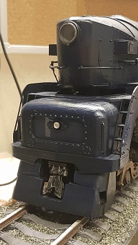

Сделал крышку будки
А также, агрегаты под будкой, поручни, водоприемные лотки и водоприемные трубы. Теперь открасить и я почти на финишной черте. Даже не верится!
Народ, дайте контакт кто у нас декали делает, а то потерял я его
Ну все, закончил. Милости просим в прихожую!
