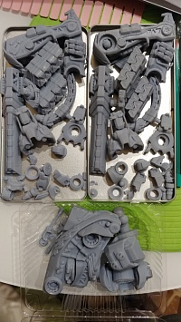

4.    Печать
Принтер - Anycubic Photon Mono X
Нарезка в стандартном ПО принтера - Photon Workshop 64 V2.1.24.RC5
Настройки
Рисунок Рисунок
Фотополимер - решил печатать серой модельной смолой от создателей принтера.
По сравнению с отечественными смолами (не буду называть) экономия денег получилась в 4 раза!
Смола показала что соответствует всем моим требованиям:
-          Не нужно никакого подбора настроек, просто ввел данные из таблицы;
-          Печатал 3е суток подряд, просто снимал готовые детали, принтер не чистил и сразу запускал следующую печать! Повторять рискованно, но хотел провести такой марафон на скорость;
-          Никаких отвалившихся деталей, никаких “медуз”;
-          Воняет приемлемо (не замерял детекторами, просто испытал на жене);
-          Точность печати для моих игрушек более чем нужно;
Рисунок Рисунок Рисунок
Ошибки моделирования
При создании дополнительных полигонов (добавлял что бы закрыть “дыру” после вычитания ”Boolean Subtraction”), я забыл проверить деталь на “герметичность”
В итоге стандартный слайсер просчитал там ”дырку” и напечатал её сплошным столбом от стола до несшитых полигонов.
Я опрометчиво не посмотрел Prewiew нарезки, к принтеру нет вопросов.
Ошибки печати:
- “исчез” кусок детали вместе с поддержками
Кажется что эта часть отвалилась при печати, но нет, она вообще не напечаталась :)
Изменил положение относительно стола и напечатал без проблем.
- эта же деталь и доказательство неправильного расположения – видно что окружность приобрела форму эллипса
-          И в дополнение к теме окружностей – старайтесь располагать цилиндрические части (валы и отверстия) перпендикулярно к поверхности стола, что бы не получать эллипсы
- Так же не рекомендую располагать плоские детали параллельно столу. На фото видно что в какой-то момент, при отлипании детали от плёнки, сорвались поддержки (эффект присоски). Деталь допечаталась, но её повело довольно сильно.
Все косяки печати исключительно по моей вине, поворот относительно стола решает проблему.
Истратил примерно 1 кг смолы (это со всеми поддержками и допечатыванием альтернативных вариантов кабины пилота)

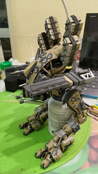

5.    Покраска
Сразу хочу предупредить что стартовые условия минимальные:
-          аэрографа не имею и отдельного кабинета (балкона, гаража, дачи) для него тоже;
-          крутые краски и прибамбасы не покупал;
-          декалей нет.
Всё делал на кухне, одним глазом смотрел аниме с женой, вторым глазом создавал крутого робота)
Как оказалось позже, это было стратегической ошибкой (далее см. упоминание про жену)))
Грунт
Специально не грунтовал, потому что все незначительные косяки печати сразу объявил ”это ж танк, так и должно быть”))) шучу.
В интернете насчет грунта пограничные мнения: от ”Обязательно наносим!”, до ”Нафига лишний слой если модель качественно подготовлена?”.
Заметил что те, кто печатают фигурки на продажу просто покрывают грунтом и посылают покупателю, предварительно собрав плюсики и комментарии ”о божеее! какой красивый йода-мандалорец-тянка-сиськи-космодесантник”)))
Базовый цвет
Все детали задул из баллончиков в два основных цвета:
-          Светло-песочный (Tamiya TS-46 Light Sand)
-          Серый (Tamiya TS-67 IJN Gray)
Далее все работы кисточками и акриловыми красками:
Звезда “Мастер акрил” Темно-серая танковая №14 и Хромированное серебро №63.
Ещё пришлось срочно купить в детском магазине серую краску "Акрил-Хобби Де Люкс" ”Грозовое небо” – после этой краски я понял что Звезда очень даже хорошие краски)))
Обильная поливка слезами отчаянья)
Рисунок Рисунок
Рисунок Рисунок
Самое плохое в этом то, что жена видела как я всё это красил и поняла что моё терпение почти безгранично(
PS Куплю капитальный гараж! Дорого)))

7.    Сборка
Весь торс с вооружением можно снять. Он собран без клея и позволяет менять кабину пилота, пушки и ракетные установки на альтернативные.
Высота робота 250 мм.
8.    Финал
Ещё не доделана подставка, не покрашен пилот и внутренности кабины и пока что не имею хороших фотографий, что бы разместить модель в ”Прихожей”. Так же будут устранятся мелкие недочёты, в том числе с учетом вашей конструктивной критики.
Буду считать что качества представленных ниже фотографий достаточно, что бы показать финальный этап стройки.
Всё вертится в разумных пределах. На фото можно увидеть большую часть того, что можно покрутить.
Основные орудия перемещаются по изогнутым рельсам, а так же можно менять угол возвышения.
Стопы имеют 2 степени свободы. Пальцы можно сжать-разжать. Прыжковые ускорители на лодыжках, каждый крутится вокруг своей оси и вместе на шарообразной основе.
Можно покрутить не только кольцевую основу пулеметов но и систему наведения под ними.

Модель весит почти килограмм и суставы вес не держат, а по задумке была полностью ActionFig. Обычный модельный пластик (самый дешевый) не позволил сделать крепкое, подвижное и пластичное для суставов. ABS пластик дороже в два раза и не решит все проблемы(
Накосячил:
-          пока вёз робота на фотосессию, в рюкзаке перевернулся торс и немного вытек фотополимер и испортил покраску вокруг ”заглушки”. Тут такое дело, после печати всё было помыто и вылизано спиртом, но видимо в какой-то хитрой полости внутри сохранилась смола и не увидев ни разу солнышка она радостно устремилась нам всё портить)
-          на бедрах сделаны упоры на вращающихся бобышках (серенькие такие), так вот на одной ноге крутятся, а на второй залипли и пришлось не показывать как там красиво было задумано (на рендере было ранее по красоте)
-          на изогнутых рельсах главных орудий должны быть заглушки сзади… забыл их воткнуть и теперь каюсь, в основном перед собой)
Прошу высказываться, что на ваш взгляд нужно было сделать (доделать, исправить) и где я откровенно схалтурил)

Да какие тут могут быть замечания... Так если, по мелочи. За что взгляд зацепился, так это шершавенькие поверхности. Можно, конечно, сослаться на литьё, но мы же понимаем, что в далёком будущем формы для литья роботов с зеркальными поверхностями будут :) Соответственно, поверхности тоже должны быть гладенькими, как мне кажется. Ну и, плюс к этому, а может и вследствие этого, металлики не выглядят металлическими.
А так он, конечно, шикарен (где-то я это уже говорил)
Изменено: Махмуд - 07.05.2022 20:12:45
Махмуд написал:
Да какие тут могут быть замечания... Так если, по мелочи. За что взгляд зацепился, так это шершавенькие поверхности. Можно, конечно, сослаться на литьё, но мы же понимаем, что в далёком будущем формы для литья роботов с зеркальными поверхностями будут  Соответственно, поверхности тоже должны быть гладенькими, как мне кажется. Ну и, плюс к этому, а может и вследствие этого, металлики не выглядят металлическими.
Спасибо за обратную связь!
Согласен с вами что поверхности местами сильно выдают мою лень) Кое где видно что, как отломилось от вспомогательных поддержек после печати, так и оставил.
Насчет шершавости - предыдущую модель (которую стыдно выставлять) делал гладкой и налакировал как сами знаете что у кого)
Первый же комментарий был такой - Пластилин! Убейся об стену)
Этого робота делал матовым и шершавым, памятуя о первом провале)
Фантасты в своём творчестве объясняют все косяки так - была война, упадок цивилизации, потеря технологий предков, литьё помогло быстро всё сделать для войны с новыми инопланетянами)))
Тимур Салихов написал:
Насчет шершавости - предыдущую модель (которую стыдно выставлять) делал гладкой и налакировал как сами знаете что у кого) Первый же комментарий был такой - Пластилин! Убейся об стену)
Дык танчики-то - они тоже гладкие, но каким-то неведомым образом после погодинга они становятся весьма и весьма, да.
Могу посоветовать канал Майкла Ринальди, он там в основном по броне, но и роботы периодически мелькают. Правда, он там заморачивается шопесец, не каждому зайдёт. Но все равно, ютуб полон историй успеха.
Ну так себе отмазка :) Если надо с литьём заморочиться, то грунт MrSurfacer 500 и убитая кисточка сильно в этом помогают. Плюс, не все детали ж литые, в основном накладная броня.
Не подумайте, что придираюсь ;) Работа действительно отличная, я жуткой завистью завидую умельцам в тридэ, сам на Venator облизываюсь, но кишка тонка. А тут вон, цельный мех.
С нетерпением жду ещё.

Допечатываю робота - всё собирается на магнитах. Модельная ценность немного теряется, но дети в восторге.
С ужосом жду момента, когда надо будет красить.
На фото всё собрано без клея, все суставы подвижны и там где должно было отломиться, магниты "отпускают" детали : )))
