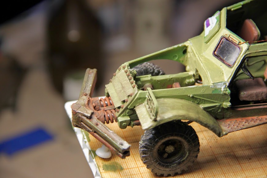

за последние два дня ночи вот что удалось смастерить:
таран, бампер, отбойник все в одном.
Из чего сделан - сам не знаю - какие то пластиковые подкладки из пластиковых окон или что-то подобное. расходящиеся в бока иммитируют рельсы(спасибо фильму Дуэль 1971 года)это все каким-то чудом приварено к двум наподобие рессор локомотивов пружинам.
далее я сделал подножку, правда она еще достаточно высоко, под ней будет нужна еще одна или перила, посмотрим.
харизматичную "решетку" двигательного отсека(рамка оригинальная, пластины из жести лака для волос) и набросок крыла(из тюбика клея).
Изменено: Vyatheslav (Cr@zy) - 17.06.2014 04:51:53

Vyatheslav (Cr@zy) пишет:
...это все каким-то чудом приварено к двум наподобие рессор локомотивов пружинам.
Если внутрь пружин вставить амортизаторы, то будет понятно каким чудом всё это приварено....
На подножку повесить цепочку, если что - мешать не будет и не упрётся никуда...
Александр Герасимов пишет:
Для вдохновения
О, Спасибо, пригодится!
Andre S ded пишет:
насчет амортизаторов подумаю, но они явно не как основной прочностной элемент.
цепь хорошая мысль! Спасибо!
Andre S ded пишет:
Пружинная сталь не терпит никакой приварки (они отломятся в месте сварки при первом же средненьком ударе), поэтому или должны быть какие-либо удерживающие "стаканы" на концах пружин или что-то, типа такого, вместо них:
Пользователь добавил изображение (только вертикально)
И ещё - амортизирующие вставки внутри пружин не дадут им (пружинам) вибрировать при движении и, как следствие, дополнительно раскачивать машину. А также, энергия удара должна как-то поглощаться, иначе трактор будет откидывать! назад , что не есть гуд.... имхо
Может быть, все мои тут рассуждения излишни, но... вдруг...  (hi)
Да, нужны хотя бы направляющие, а то весь плуг туда-сюда и вверх-вниз на ходу мотать будет
Andre S ded пишет:
Andre S ded пишет:
Алексей Шитов пишет:
раскачка меня окончательно убедила, переделываю.

в общем исправил крепление отбойника,теперь есть и направляющие и стаканы. Сделал крыло и решетку перед фарами.
кстати в амортизаторах смысла нет, т.к. откидывать будет не эту машину, а ту ,которую будут сметать с дороги, т.к. этот грузовик в разы тяжелее(плюс инерция) по сравнению с легковушкой(которые и будут удаляться с дороги).
