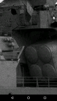

Вот более четкие фото подтверждающие скос по правому борту и вертикаль по левому
Рисунок Рисунок Рисунок
по правому борту палуба в районе ТА, в отличие от левого места под вьюшку нет
Рисунок Рисунок
да, и ещё, что я раньше за стенку под ходовой рубкой говорил, что под наклоном, таки да, но ток верхняя часть, ниже вертикально....думаю ты знаешь..

Да, обрати внимание на выступы верхней палубы, на которых катера и шлюпки стоят: они не горизонтальны, а с наклоном на внешнюю сторону
Завтра покажу какие у меня АК-630 и ПСН-10 будут.
А я тем временем покажу, что там по левому борту за ПУ, несколько отличается от правого (фото выше)Рисунок

То, что у тебя и Якимова это уже нынешние,
Отличие видно
Антон, хотя ты знаешь....по поводу псн у вас верно....на поздних фото Исаченкова как у тебя, на ранних, шо я показал, а у тебя явно поздний (судя по надстройки за ходовой рубкой, что ты на предыдущей странице спрашивал).

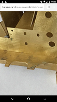

Представляю Вашему вниманию еще несколько фото по постройке БПК.

Продолжение работ с надстройками.
