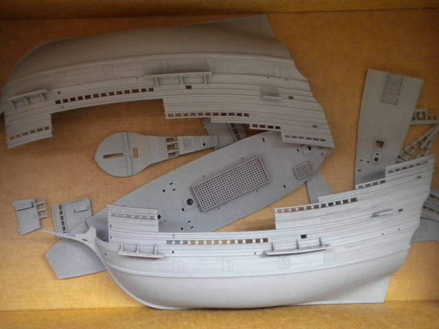

Добрый день.Начал работу над моделью,обзор http://karopka.ru/community/user/16257/?MODEL=333381. На данный момент некоторые элементы отсоеденены от литников зачищены и загрунтованы из баллончика автомобильной грунтовкой.                                                                                                                                                                              Рисунок                                                                                                                                                                                    На корме и боковинках корпуса вырезал пластиковые окона ,планирую поставить металлическую сетку.                                                                                                                                                                                    РисунокРисунок
