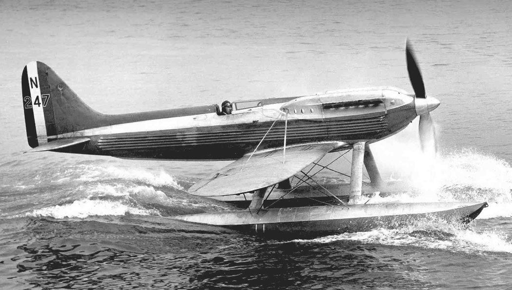

Набил свинцом модель как и планировал. Как бы потом на нос не становился)). Продолжаю работать с поверхностью и формами. Изменил угол стреловидности передней кромки киля,заузил проём кабины пилота,работаю с формой обтекателей блоков цилиндров и их линиями.Всё оплывшее и нечёткое надо сделать более рельефным и гладким. Жалко нет фото вида сверху на самолёт из музея- не понятно как выглядело место между блоками и как там стыковался обтекатель,что идёт посередине капота. Есть фото самолёта правда другого современного,но не понятно его происхождение.

Подскажет кто - есть ли там по стрелке воздухозаборник? Может фото этого места есть у кого? Был бы благодарен.

Приветствую, Вадим! Да там есть патрубок http://data3.primeportal.net/hangar/mark_hayward/supermarine_s.6b_s1595/images/supermarine_s.6b_s1595_33_of_60.jpg
Спасибо,Артур. Есть такое фото,на схеме написано про заборник наддува воздуха,но есть фото, другого самолёта,где он закрыт. Это возможно новодел,но всё похоже сделано.Жалко архивных фото нет.

На фото сверху - это S.6A. Теперь бы разобраться в отличиях.
