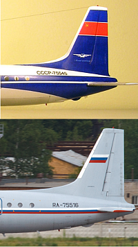

Ил-18 1/100 и 1/144, Своя модель с нуля.
Да, киль похож, тут лучше видно.
А вот вот с двигателями не понятно.
Изменено: Денис Догадов - 16.11.2024 14:22:08
Вот я когда-то сравнивал модель и фото настоящего самолёта.
У Вас тоже двигатели надо выше поднять над крылом.
Ну и форму законцовки киля посмотрите, на представленных вами картинках плохо видно.
