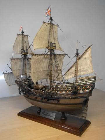

Игорь привет!Как немецкий моделист добился такого результата.Пользователь добавил изображениеПользователь добавил изображение

Кирилл привет ! Если покупать эту модель в пластике то мне кажется лучше брать Хеллер-Моделист она крупнее и соответственно удобней в работе.                                                                                                                                                                                   Пользователь добавил изображение                                                                                                                                                                                                                                                                                                                                                                             Автор этой модели утверждает что это Реввел ,но она гораздо больше того что они делают сейчас.

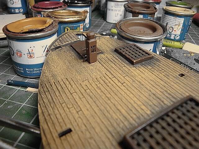

палуба покрыта "сиенной натуральной" борта "умброй жженой",что еще можно сделать для улучшения визуализации .

покрасил палубы маслом.

Переснял утром при естественном освещении.

Попрактиковался немножко с масляной краской,такой ли должен быть результат?

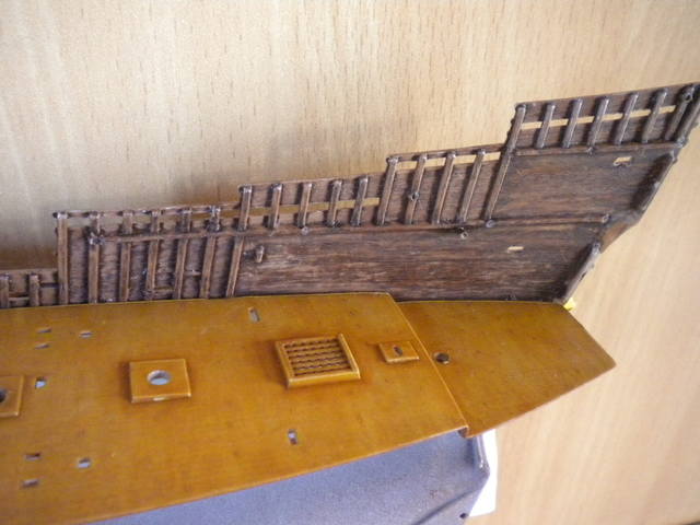

Пользователь добавил изображениеПользователь добавил изображение                                                                                                                                                                                                                                                                                                                                                                             Перекрасил палубу

Там приходилось немного раздвигать борта и палубу опускать под небольшим углом в бок.
Вы имеете в виду борта на корме или в районе форштевня тоже.Было что ни будь установлено но палубу при ее окончательной вклейке в корпус?

Согласен с Алексеем, сначала надо полностью собрать корпус. Палубу можно и впихнуть в уже собранный корпус.
Пытался впихнуть палубу в соединенные половинки корпуса удерживая их в руке не разу не получилось что бы корпус не разошелся.При том еще есть поперечные стенки.Но Вы уже проделывали это со своей Васой и с Мэйфлауэром тоже наверное ,так что можно будет попробовать.
