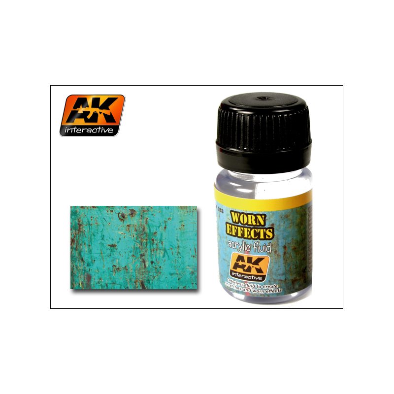

Сегодня сделано немного. Задул шпалы в древесный цвет (хф-78) и покрыл жидкостью для сколов от АК.
Продолжение завтра)
