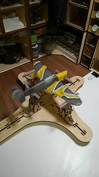

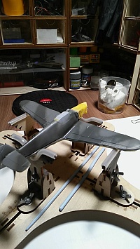

Пара фоточек со стройки, осталось нарезать расшивку, клепку и можно красить.

Каким и цветом окрашен бронезаголовник и кабина?
тамия, стандартные цвета которые в инструкции указаны. Заголовник xf-23, вроде. Кабины цвет не помню, сейчас негде посмотреть.

@PlasticHobby написал:стандартные цвета которые в инструкции указаны. Заголовник xf-23, вроде. Кабины цвет не помню, сейчас негде посмотреть.
Инструкция звезды, это конечно очень авторитетный источник информации. Но хочу спросить, вы что-нибудь про рлм 66 слышали?
Да и цвет внутренних частей типа моторамы и т.д. весьма далёк от серо-зелёного.

@Николай Почколин написал:
согласен, инструкция не источник, но это первая вещь которую видит начинающий и на что ориентируется. Про рлм 66 слышал кабина у меня окрашена в тёмно-серый Xf-24

А собрать модель без косяков? Доработками вы занялись рановато

@Friedrich написал:
Буду признателен, если Вы подскажете на что обратить внимание более конкретно. И спасибо Вам за совет по окраске! А в целом Вы правы модель еще шкурить и шкурить.
Особенно законцовки крыла снизу и сверху, проблема в том что эти детали немного шире чем кончик крыла и получается небольшая ступенька на стыке между крылом и концевиком.

Немного подправил косяки, а может и новых добавил. Законцовки крыла теперь без ступенек.

Наружные закрылки на обоих крыльях выделяются по длине, причём заметно.
UP THE IRONS!
PlasticHobby PlasticHobby
На сайте с 06.07.2020
1     126
@Ильмир написал:
Специально так оставил, что бы все оперение отделить от основного крыла
Мой канал о сборке моделей https://www.youtube.com/channel/UCXr701CjgCXXsqVQgRIlffQ
Фоточки - https://www.instagram.com/phscalemodels/
ilmirych . ilmirych .
На сайте с 28.11.2017
11     794
Если Вы хотите изобразить закрылки выпущенными, то не забудьте про их сложную механизацию позади радиаторов.
UP THE IRONS!
1     126
09.09.2020, 10:24 ред. 09.09.2020, 10:36
@Ильмир написал:
у меня вопрос, должна ли быть щель выделенная красным зашпаклевана если закрылки в собраном состоянии, не выпущены. Закрылки выпущенными я не планирую делать, как раз из-за того что нужно изображать внутри их механизацию. Может стоит ее зашпаклевать и нарезать тоненькую линию стыка крыла и закрылка?
1     126
09.09.2020, 10:30 ред. 09.09.2020, 10:38
@Ильмир написал:
Не понял про что вы,   может просто фотки немного с разных ракурсов и Вам кажется вроде длинна у всех одинакова
