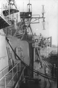

Фото  хоть и  мелкие  и  не  четкие,  но  позволяют  утверждать....  У №1  свой  ют  и  только  у  него  такой.  Есть  ощие  элементы,  но  такой  ют только  у  него....Сходство  по  переборке.  Она (ПЕРЕБОРКА)  имеет  наклон  и  он  виден (отмечу  потом  и  приведу  доказательства).  Переборка  также наклонена  и  на  других  и  у  №2 ,№3 ,№4....  но  они  все  разные.  У  №1  роднит  пожалуй  только  наклон  и  еще  отдельные  детали.  Пока четко  можно  сказать  что  она  по  всей  длине  ровная.....  У других есть  уступ  и  мы  его  увидим...  это  №2
Первое  что  бросается в глаз   это два  навеса  идущие  от  трапов  к  башне.  другой  обвес  переборки  и....  Переборка  не  сплошная.   она  состоит  из  3-х  секций  первая  и  вторая  похожи  по наклону  размерам  и  идут  от  борта  к  диаметральной  линии.  Их  границы (окончание)  обозначает  навес  и  снова  переборка  но  она  образует  с  ними  уступ  во  внутрь.  Кто  сомневается,  не  спорьте,  терпение,  будем разбирать №2  покажу  и  докажу....
Первое  что  имеем   линия  переборки  прямая  и  без  навеса.
хотя  если  смотреть  этот  снимок  появляется  ощущения  легкого  прогиба  или дуги...  но  это  искажение  так  как  переборка имеет  наклон!  И  тут ни  какие  оргументы  не  принемаются.  Считайте  меня упрямым,  но  есть  вот  это  фото....
Думаю   эти  фотографии  снимают  споры,  если  нет,  воля Ваша,  но вопрос закрыт....  считаю  что  она  прямая  и  таковой  будет  на  Корабле №1.
на  этих  фотографиях  видно и  более мене  при  увеличении  понятно  что  и  как...   Только  обратите  внимание  на  двери.   Они  имеют  как бы  тамбур  и  он какой то  страной  формы.  Просто  переборка  наклонена  и  что  бы  дверь  легко  открывалась  и  без  проблем наглухо  задраивалась   сохраняя  герметичность (все  двери ведущие  на   палубу герметичны...  требование   по  госту) лучше  ее  размещать  вертикально...  проще конструкция  и  личному  составу  удобней...Первый  раз  увидел  это  на  проекте  61... на  Стерегущем .  Теперь  это  норма.  На  фото  этот  тамбур  виден  жорошо  и  это  неоспоримое  доказательство  наклона  переборки.

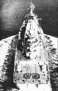

На  первый  взгляд  три  двери  отличительная  черта,  боюсь  ошибиться  но кажется  что  то  подбное  есть  еще у  кого  то...  А  вот  решетки  вентиляции  точно  есть  и  №3  и №4....  как  и  кранцы у  трапов....
Тут  видно  что  переборка  прямая  и  единое  целое,  он обратите внимание  на круг...    У  "Звездочки"  он  это  газовый  отбойник правильней  и достоверней.   У  Трубача  изящней   как  пижон с  берега   косящий  под  плав состав, но  не  в  дугу.  ....
 и на  по следок  где  все  видно...  Кстати  там  тоже  на  вертолетной  посадочной   "Звезда"  правильней....     Так  же  обратите  внимание на  фото  с открытым  лифтом  подъемника.   У  "Звездочки"  там  правильно и  створки  с  усилениями  и площадка  подъемника с  транспортной  дорожкой....  А  вот  сеть  противоскольжения  и  цельная  и  по  кускам... почему?  могу  только  предположить,  но  это  домыслы  не  подтверждены....
Пользователь добавил изображение Пользователь добавил изображение Пользователь добавил изображение Пользователь добавил изображение Пользователь добавил изображение
На  этом  поиск  косяков  по   юту  №1   считаю  законченными.  Ясность  полная....  Мама  моя родная  А  что  будет  если  и  другие   систершипы  будут  только  условно? [:](

Перво  на перво  Гудзоныч по  иллюминаторам.  У "Звездочки" косяка  что есть  на корпусах от  Моделиста  НЕТ!  кроме  того  у  "Звездочки"  они  более  правильные.  это  точно. смотри.....
А-  технологическое  отверстие  в  борту, зачем  оно  не  ведаю.  Но  на  фото  любого  корабля  оно  есть....
И -  есть  и  эти  иллюминаторы.   И  по  кромке   борта  нет  лишних  как  у  Моделиста.
А  вот  у Моделиста ,  то  что  есть  у  "Звездочки" (иллюминаторы  и  тех.  отверстие)  отсутствуют  Вот  фото  кораблей  и  они  есть  на  любом!
теперь  по   юту...  это  КИРОВ  его  ют  и  переборку  видно....  То  что  отмечано  в круге  и  есть  кранцы.  Как  понимаю  в них  какое то  оборудование  или  эл.  щиты,  да  что  угодно  и они  Есть почти  на всех......  только  место  их  расположение  разное...
Вот №2  Фрунзе.
Что  видим...  А -  двери  что  есть  на всех!
Б-  два  кранца  у  трапа  по  каждому  борту  по  одному...  есть  похоже  у  всех..  плюс  как на  №1  Кирове  два  малых  навесных....
В -  красный  круг   появились   два  на которые  опирается  навес....
получаем  как  бы  границы  от  борта  до этих  кранцев.    имеем  2   части переборки...   линия  и  между  этими  большими  кранцами  образуется  выступ  прямо  под  стволами.  Это  и  есть  третья  часть  и  мне  кажется  что  там  немного  переборка  ушла  в  нос  и  образуется  внутренний  уступ...   возможно  ошибаюсь,  но отделаться от  этого  ощущения  не  удается...
Про  переборку... порой  на фото  создается впечатление  что  она идет  дугой,  но  это  только  иллюзия.    Палуба  имеет  едва  заметный  холмик,  тут  без вариантов.
На  счет  люка?  поглядим  еще,  может  я  и  не  прав...   Ну  как  то  так.
 тут  изобразил  как  смог.... я склонен  к  черному.  вид  сверху  на   ют.....
с  уважением,  Василий
По люмиким да, все верно, и по отверстию.
По переборке: нет, я панимаю шо мы таки все безумный, но шоб усложнять простое....
Обычная прямая стенка, навесы- это лишь уступы на палубе, ТК туда проложили грузовые рельсы вдоль АК, под ними просто "ящики" и ничего они не поддерживают, ТК на Калише и Пете их убрали, а "навесы", гады окоянные, так и не упали, зараза.
Едва заметный холмик палуба имеет в центре, а вот по краям (в районе дверей возле трапов), относительно заметно прогибается в низ.
