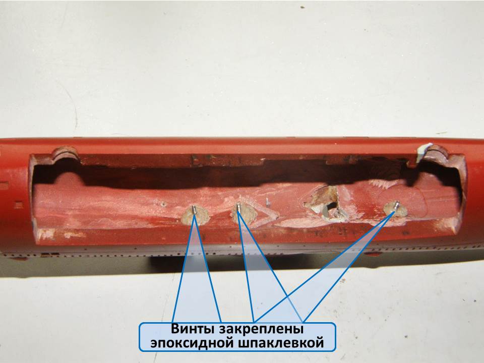

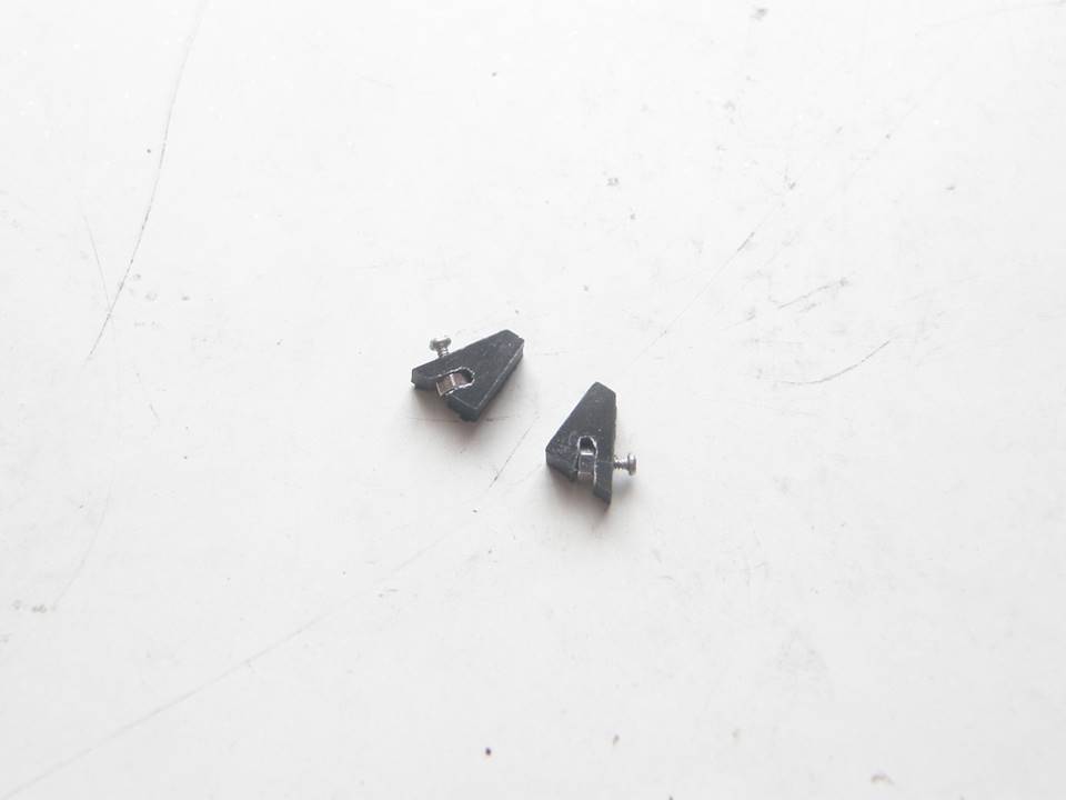

Крепление блока автоматики было предусмотрено на три точки. Бормашинкой сделал три углубления Ø2,5 мм и глубиной до 1 мм.
Для крепления выбрал три очковых винта М1,0 мм с гайками. Длина винтов составила 6,0 мм для крепления в носу и центре блока автоматики. Для крепления в корме длина составила 7,0 мм.
Под винты в несущей балке при ее проектировании и изготовлении были заранее сделаны три сквозных отверстия Ø1,2 мм (ссылка).
Винты закрепил шляпкой вниз эпоксидной шпаклевкой EcoPutty.
Осталось сделать примерку установки блока автоматики на винты. Блок автоматики устанавливается с набольшим люфтом (0,2 мм) в основной и диаметральной плоскостях модели, что в дальнейшем позволит более точно закрепить его относительно оси вращения поворотно-мачтового устройства АП "Аргумент".
Ну и в конце - примерка с установкой гаек.

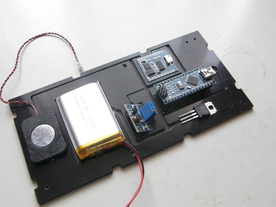

Долго ли, коротко ли наконец-то на основании монтажной схемы (ссылка) отфрезеровал монтажную плату из листового полистиролы толщиной 3 мм. Но сначала все электронные элементы необходимо было превратить в чертежи, затем выложить их на плате, все рассчитать от киля до клотика и потом уже резать из полистирола плату.
Чтобы убедиться, что плата отфрезерована правильно, сделал выкладку электронных элементов на ней. Динамик специально выложил диффузором вверх (для понятливости).
Теперь расположил динамик по штатному (диффузором вниз).

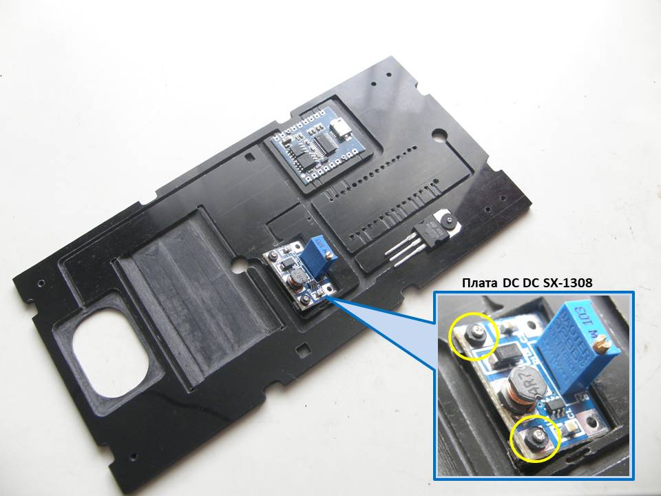

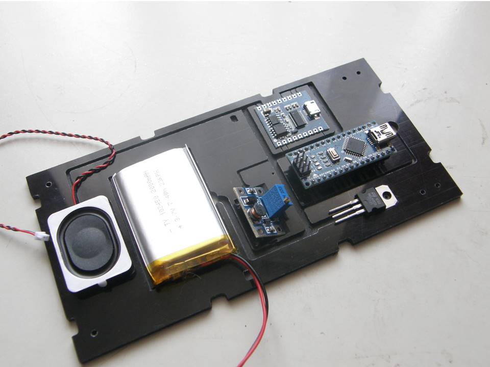

Теперь необходимо отработать крепление электронных элементов на монтажной плате.
Поскольку плата питания DC DC SX-1308 устанавливается с наклоном в 32 градуса, то для ее крепления из 3 мм полистирола отфрезеровал две клиновидные опоры в которые установил два очковых винта М1.0 мм с гайками.
В монтажной плате под клиновидные опоры ранее были сделаны пазы шириной 3 мм.
Клиновидные опоры установил в пазы.
И затем очковыми винтами М1.0 мм (подсвечены кругами желтого цвета) закрепил плату питания DC DC SX-1308 на монтажной плате под углом 32 градуса. При этом использовал пластиковые шайбы из 1 мм полистирола.
Для крепления MOSFET TIP120 и платы DY-SV17F Audio Player гайки M1.0 на тыльной стороне монтажной платы установил в гнезда впотай.
MOSFET TIP120 и плату DY-SV17F Audio Player также закрепил на монтажной плате винтами М1.0 (подсвечены кругами желтого цвета). Для крепления MOSFET TIP120 также использовал пластиковую шайбу из 1 мм полистирола.
Теперь монтажная плата с закрепленными на ней электронными элементами выглядит следующим образом.
С уважением…

На очереди крепление Li-ion аккумулятора.
Чтобы Li-ion аккумулятор надежно находился на своем посадочном месте, закрепил его по горизонтали специальными бортиками, которые вырезал из листового полистирола толщиной 1,0 мм.
Бортики крепятся на монтажной плате в специальных позах глубиной 1,5 мм.
Сделал примерку без клея, установив сначала бортики на монтажную плату.
Затем, поместил на свое штатное место Li-ion аккумулятор.
С уважением…

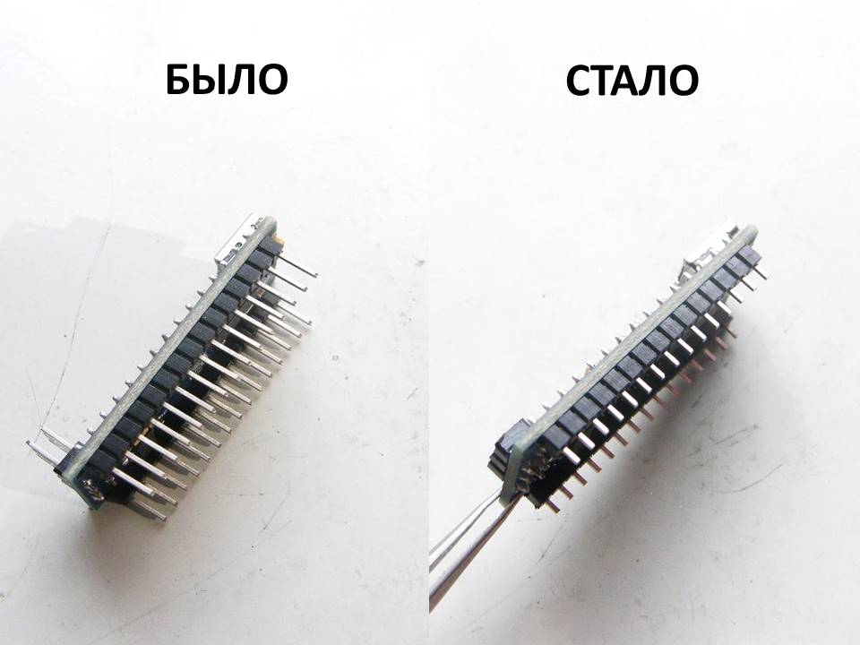

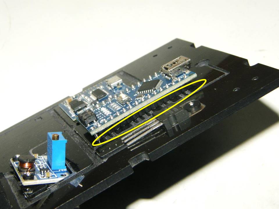

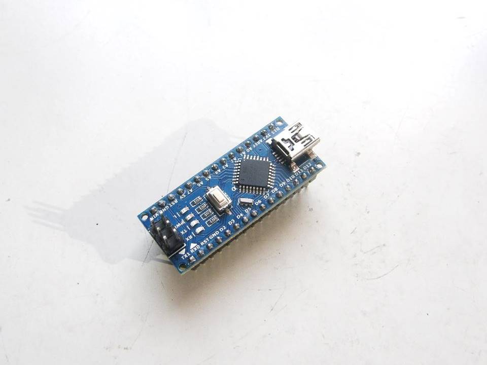

Следующая на отработку крепления - плата Arduino Nano (мозги).
Чтобы попасть в вертикальные габариты необходимо подрезать нижние ножки штыревой вилки на плате наполовину, а верхние ножки – вовсе срезать. Выполнил это с помощью отрезного круга, закрепленного в бормашинке.
Для крепления гайки M1.2 мм на тыльной стороне монтажной платы установил в гнезда впотай.
Плату Arduino Nano закрепил на монтажной плате очковыми винтами М1.2 мм (подсвечены кругами желтого цвета).
Теперь монтажная плата с закрепленными на ней электронными элементами выглядит следующим образом, где плата Arduino Nano опустилась по самый пластиковый изолятор (полистирол) штыревой вилки (эллипс желтого цвета).
С уважением…

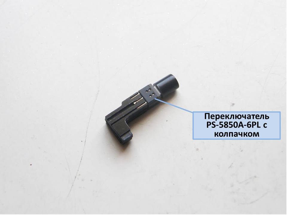

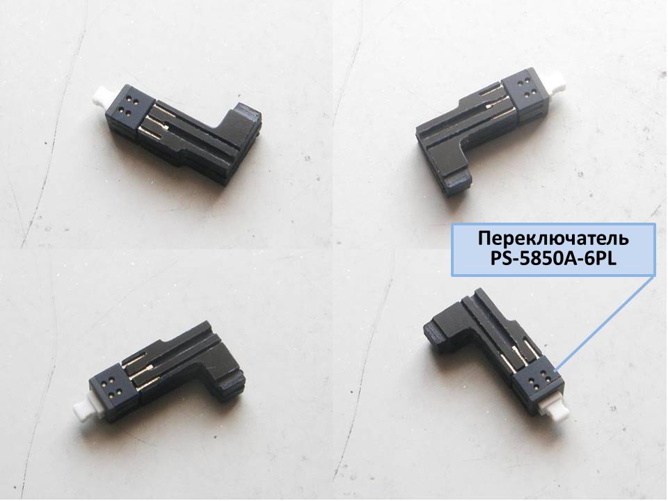

Теперь настала очередь отработки крепления переключателя PS-5850A-6PL.
Для его крепления из полистирола толщиной 3 мм отфрезерован держатель с пазами для проводов, состоящий из двух половинок.
Держатель склеен и переключатель PS-5850A-6PL своими контактами с небольшим натягом вставлен в держатель.
На переключатель одет колпачок.
В монтажной плате под держатель переключателя ранее был сделан паз 3х4мм и глубиной 2 мм.
Держатель переключателя PS-5850A-6PL вставлен в паз и монтажная плата с закрепленными на ней электронными элементами выглядит так.
С уважением…

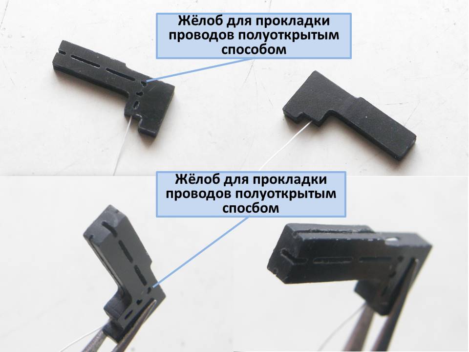

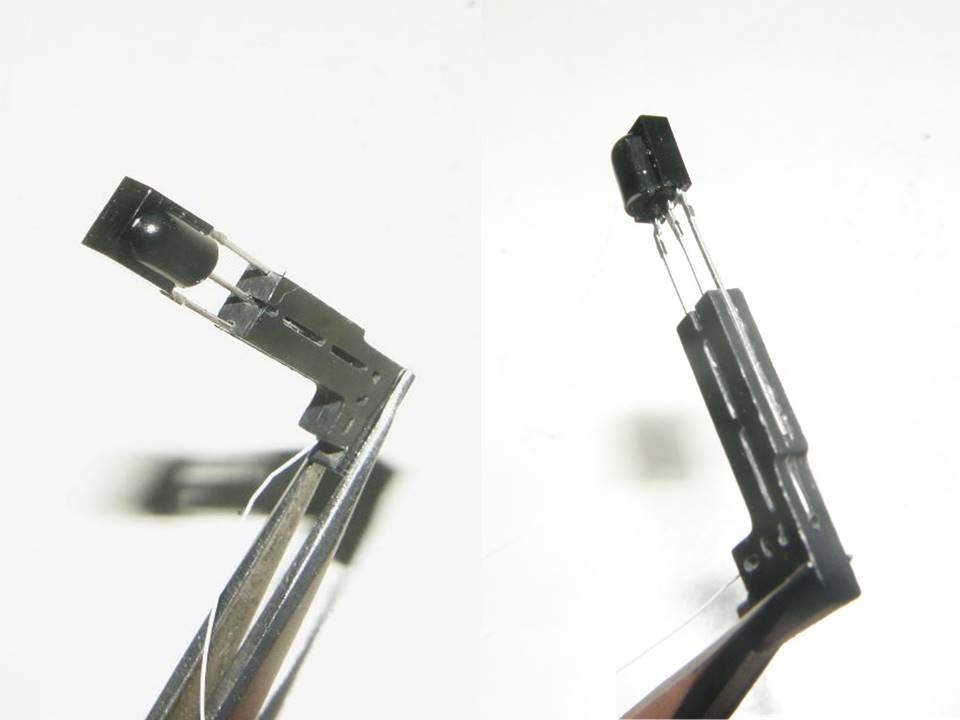

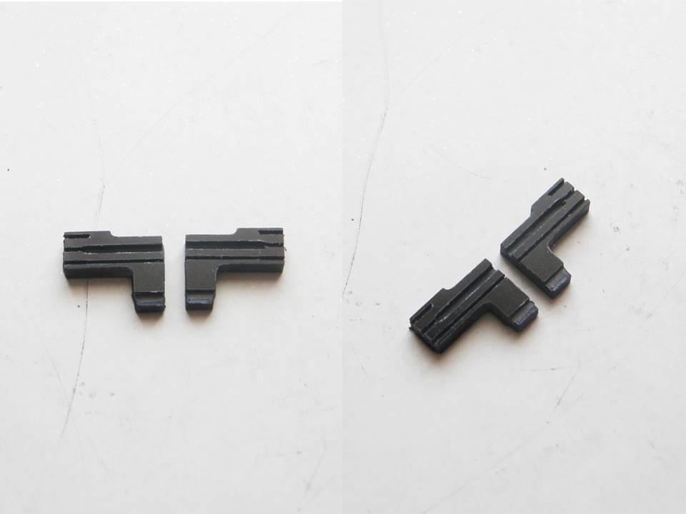

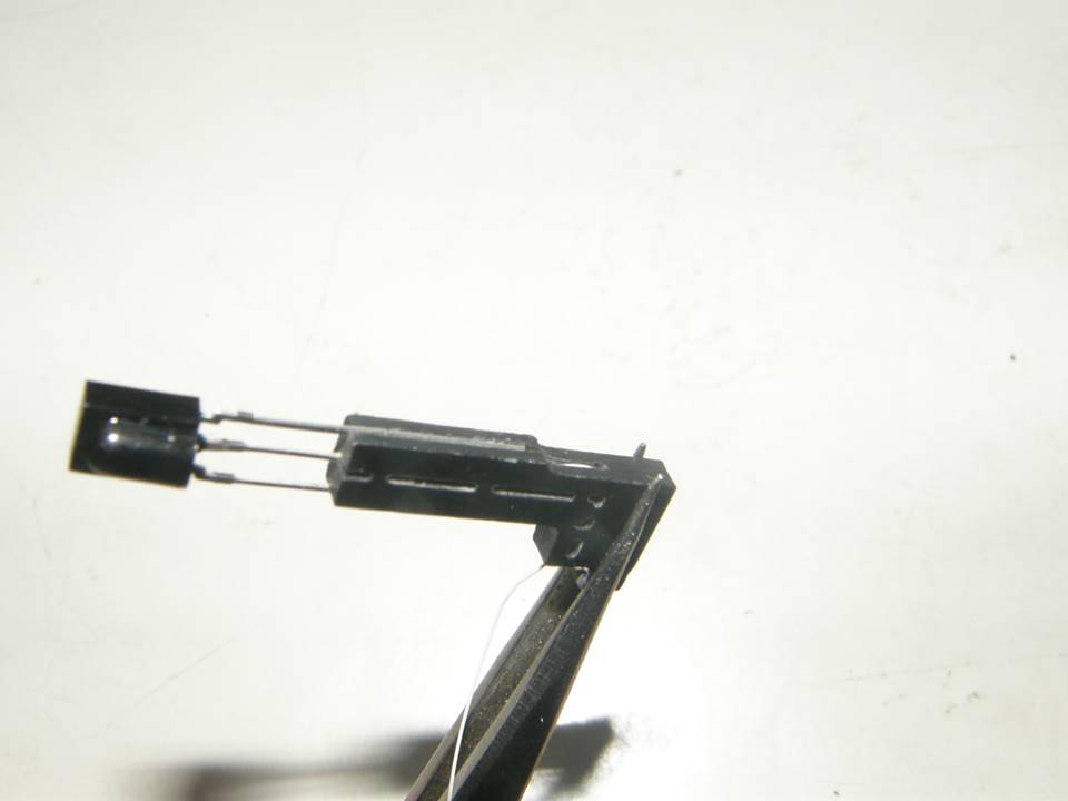

Наконец-то настал момент отработки крепления крайнего электронного элемента - инфракрасного приемника VS-1838B (ИК приемник).
 Чтобы уменьшить габариты приемника снял с него металлический корпус.
Для крепления ИК приемника из полистирола толщиной 3 мм отфрезеровал держатель с жёлобом для прокладки проводов полуоткрытым способом.
ИК приемник просто вставляется в держатель, скользя по направляющим жёлобам расположенным в его диаметральной плоскости.
В монтажной плате под держатель переключателя ранее был также сделан паз 3х4мм и глубиной 2 мм.
Держатель инфракрасного приемника VS-1838B вставлен в паз и окончательно монтажная плата с закрепленными на ней электронными элементами выглядит так.
С уважением…

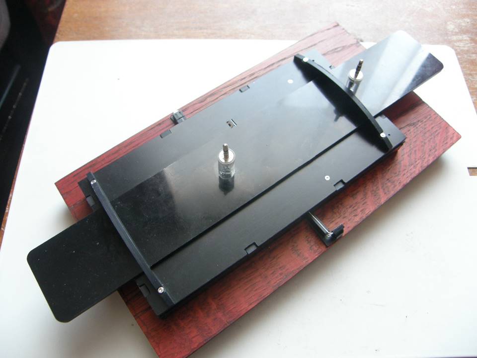

Далее, необходимо прикрепить монтажную плату к временной подставке, на которой будет проходить покраска модели. Подставка сделана ранее (ссылка).
Для крепления монтажной платы к временной подставке из полистирола толщиной 3 мм изготовил два крепежа сегментной формы.
В крепежах сегментной формы установил очковые винты М1,2 мм с гайкой.
С помощью очковых винтов (подсвечены кругами желтого цвета) и сегментного крепежа скрепил между собой временную подставку и монтажную плату, перевернув ее на 180 градусов.
При этом, внутренне отверстие в прозрачных стойках для проводки проводов совпали с отверстиями в монтажной плате.
Снизу вся конструкция выглядит следующим образом.
С уважением…

Александр Олегович Александр Олегович
На сайте с 09.09.2015
10     1263
08.12.2024, 05:19 ред. 08.12.2024, 05:20
Перед изготовлением крайнего элемента всей конструкции привел в порядок (привел к заданным габаритам) остальные элементы.
Изогнул контактные ножки инфракрасного приемника VS-1838B под углом 90 градусов.
Подрезав эти самые контактные ножки, подогнал инфракрасный приемник VS-1838B для крепления в держателе.
Далее, с нижней стороны временной подставки сделал паз под выступ платы DC DC SX-1308.
Двумя крепежами сегментной формы (ссылка) соединил временную подставку и монтажную плату, развернув ее на 180 градусов. Теперь нижняя часть монтажной платы стала крышей временной подставки.
С уважением…

Чтобы немного "размылить" глаз потихоньку начал освоение нового для меня материала – зеркального полистирола. Из зеркального полистирола толщиной 1,5 мм с покрытием "матовое золото" выгравировал табличку для модели.
Под табличку подобрал деревянную подставку (постоянную).
Примерил табличку на подставке с различными вариантами расположения.
В конце примерил габариты короба монтажной платы и подставки.
С уважением…
Сергей Гладкий Сергей Гладкий
На сайте с 02.08.2010
0     331
Александр Олегович
Приветствую командир..с настувающем новым годом..возможно привратно вижу..но табличка -Ощущение  такое как  на кладбище..:" здесь покоится"..
С уважением.
Дмитрий Загривный Дмитрий Загривный
На сайте с 06.01.2021
0     87
Художника каждый обидеть может, а он так видит. Нромальный шильдик, кмк.
