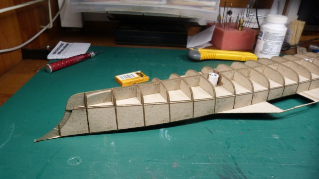

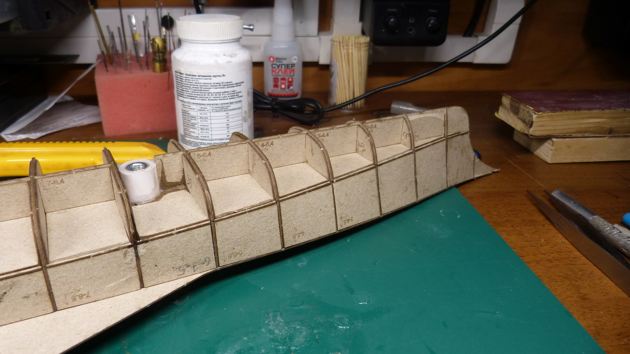

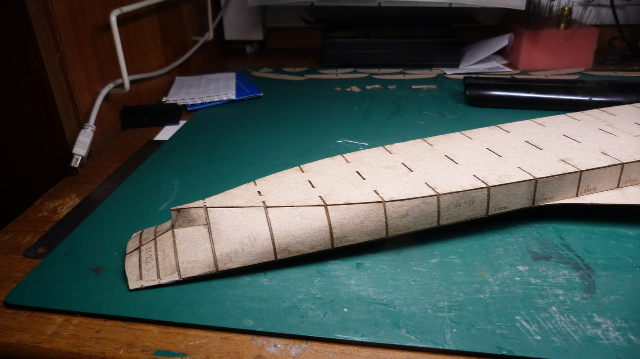

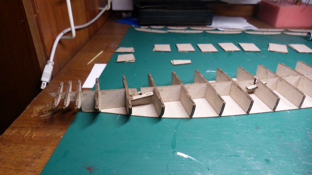

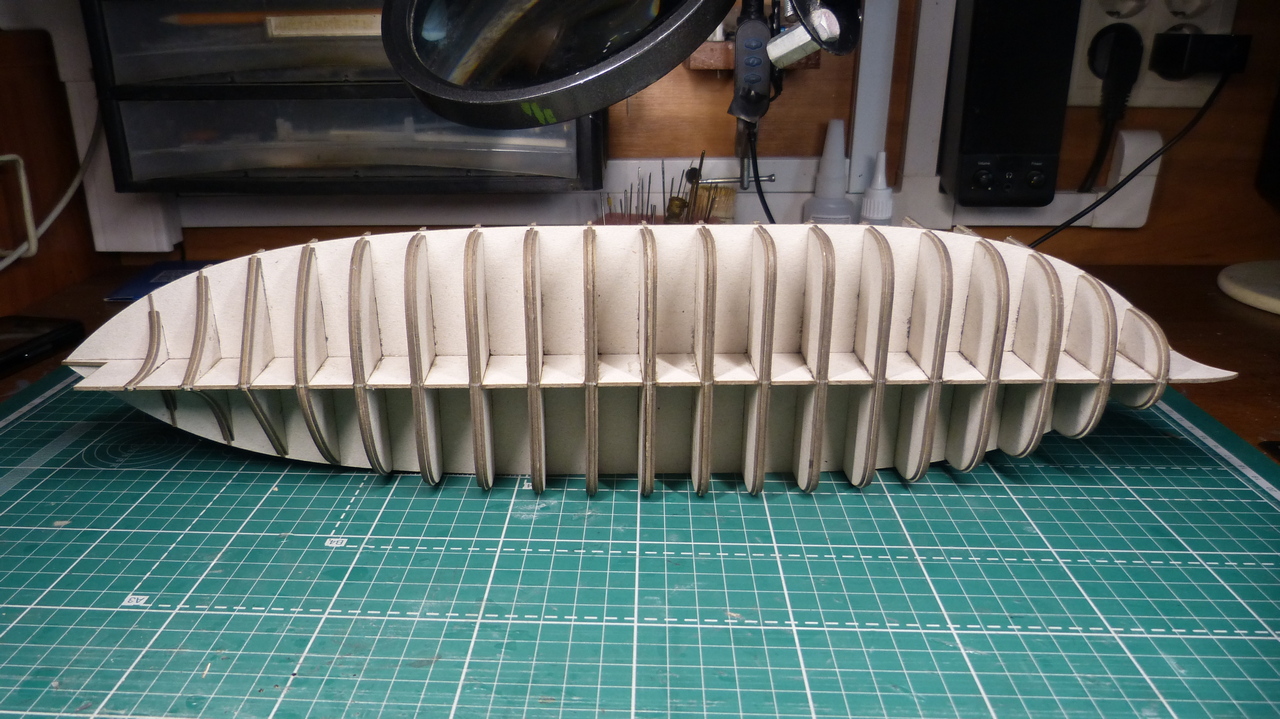

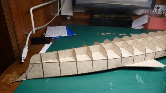

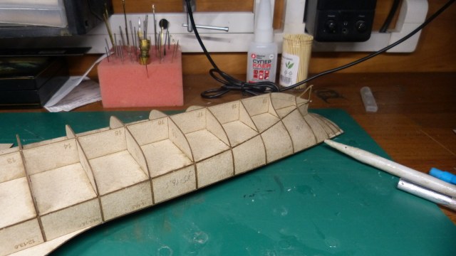

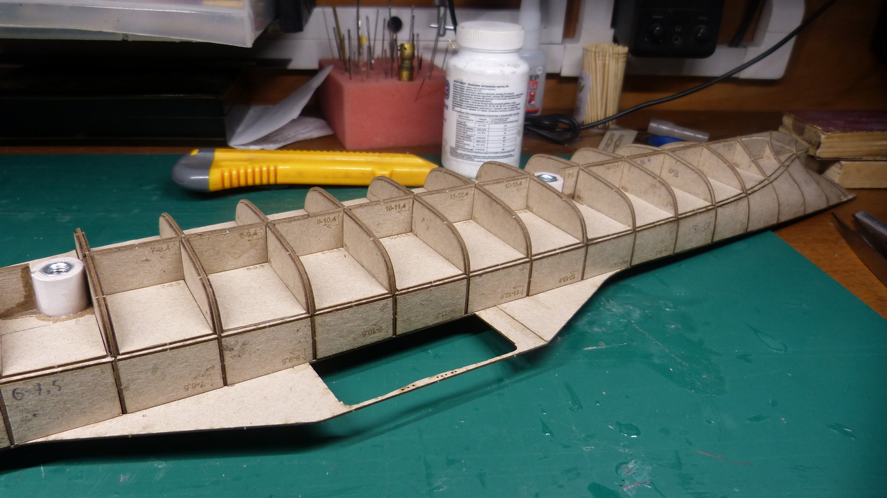

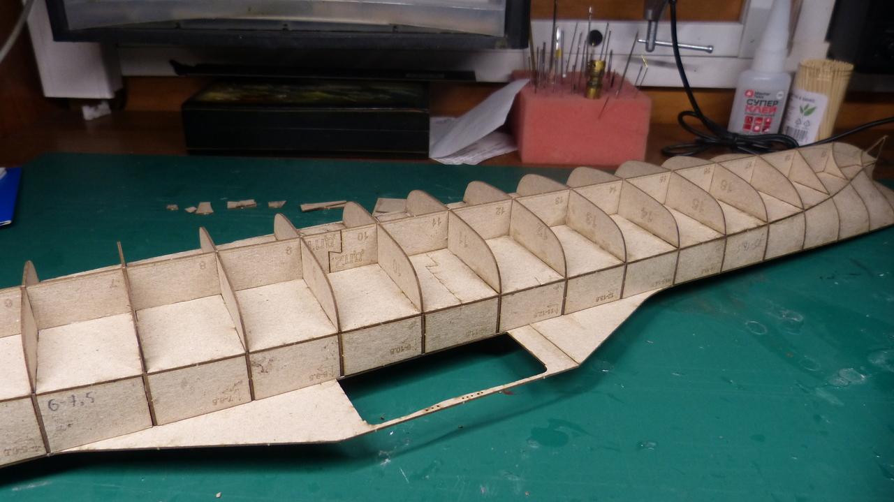

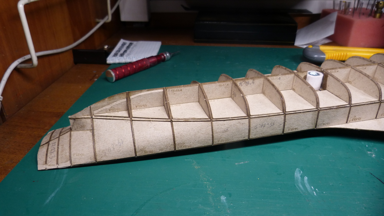

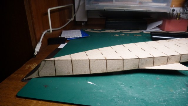

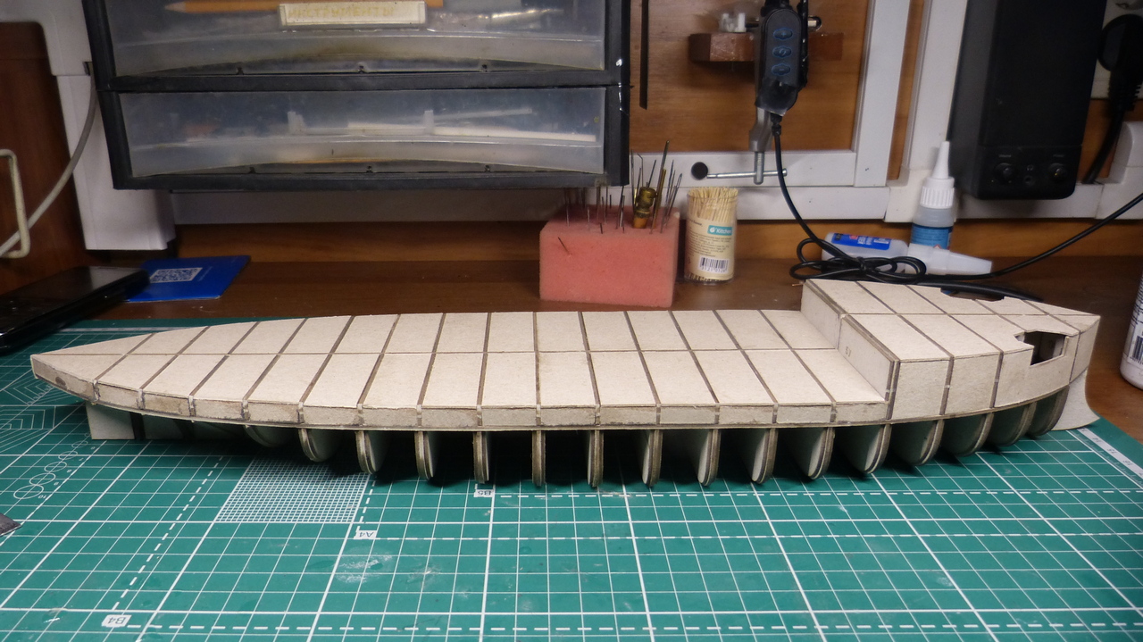

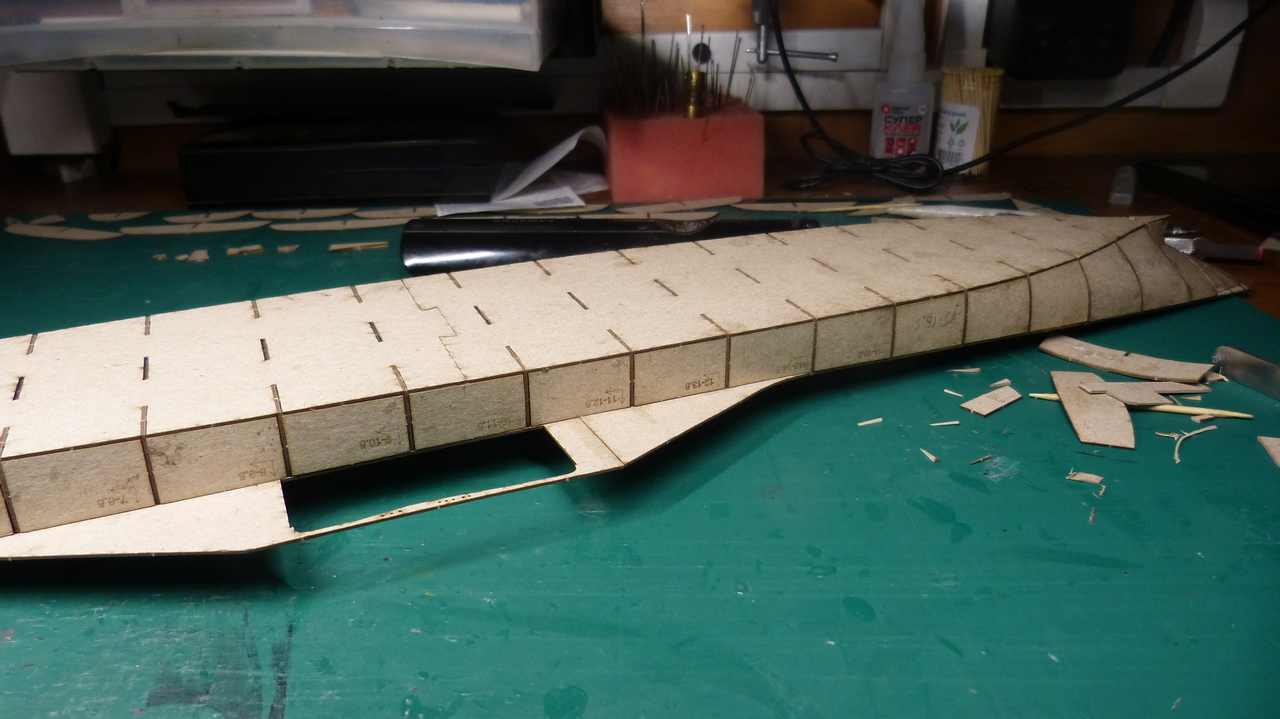

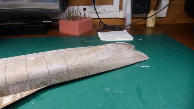

Итак начало сборки. Начну с того что мне понравилось. Понравилось мне проработанность и сложность каркаса. Детализация и подход к мелочам.
Не понравилось - фанерная черновая обшивка. После работы с липой гнуть фанерные кусочки, изображающие рейки это конечно очень грустно.
Еще я накосячил при сборке каркаса, да так, что пришлось брать в руки фен и разбирать приклеенную черновую обшивку и каркас, чтобы собрать все заново, как положено. Видимо мой девиз - "Сначала делаем, потом думаем", что не может не огорчать.
После цикла приклеивание-разогрев феном-отдирание обшивки-приклеиванием фанера совсем погрустнела и на торцах стала немного рассыпаться. Посмотрю как дело дальше пойдет, если будет все грустно, тогда снова отдеру фанеру и зашью липой, вроде немного от Санты Марии оставалось.
Фанера конечно не сильно качественная, не сравнить с той, была на каркасе у Аматиевской Санты Марии.

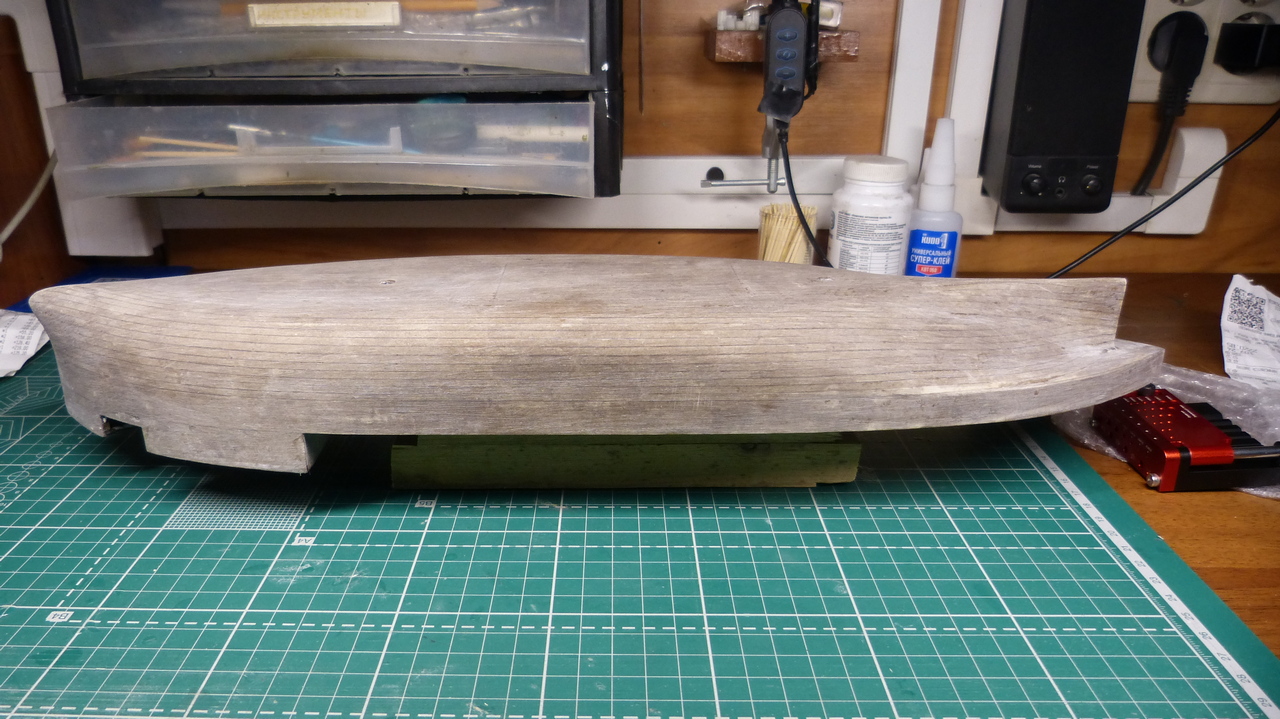

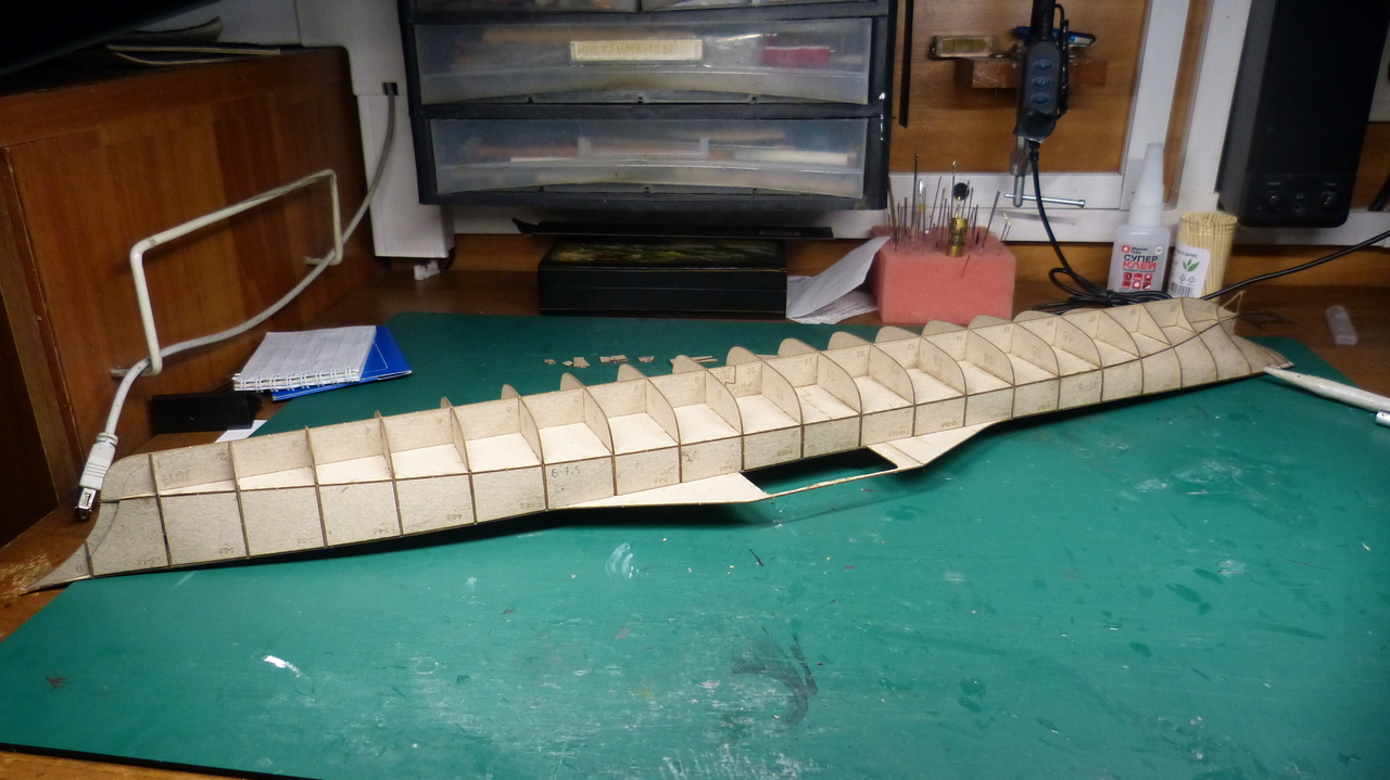

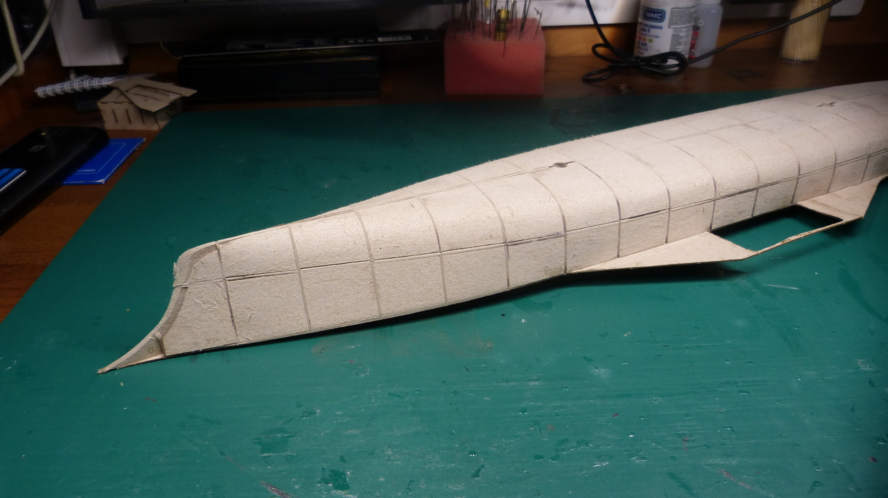

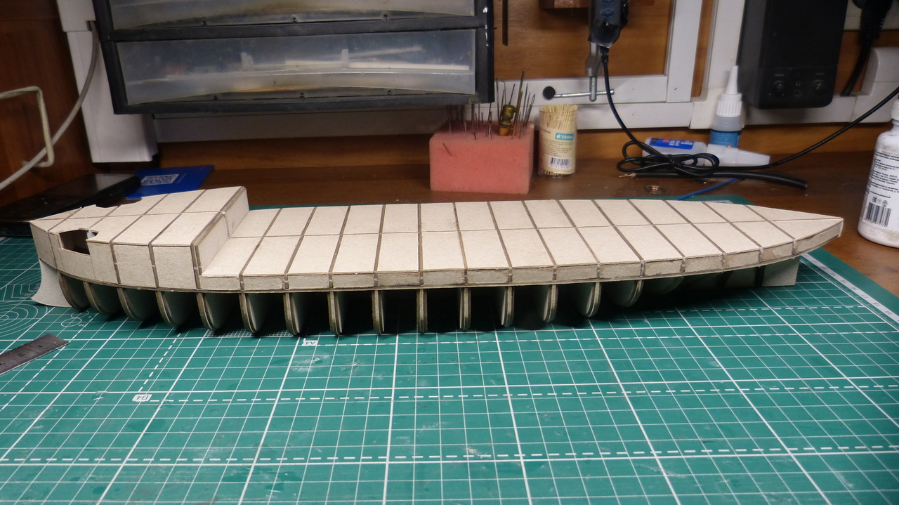

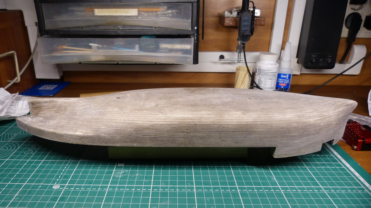

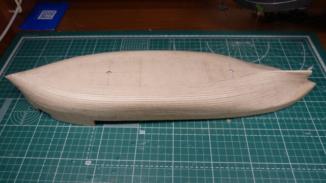

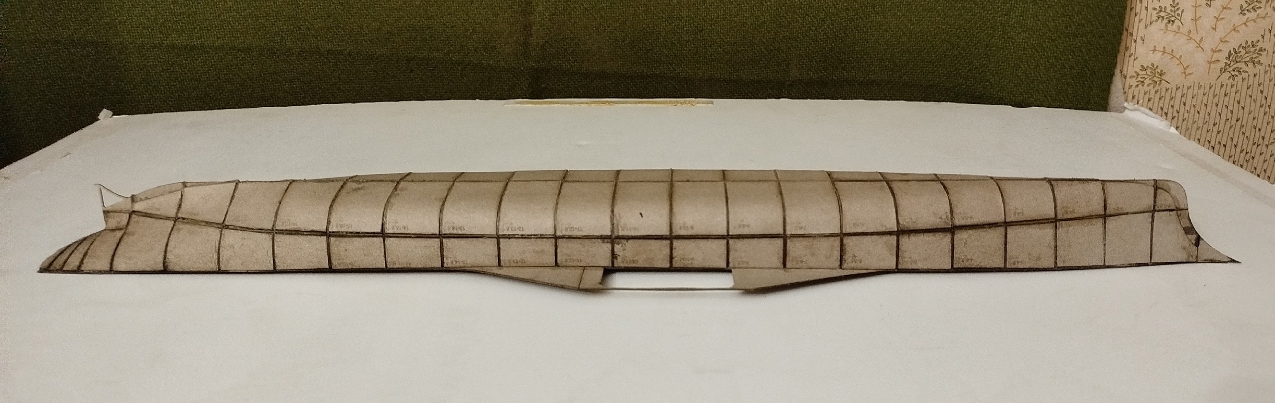

Продолжаю собирать черновой корпус Гавриила.
С одной стороны удобно, когда раскрой обшивки уже есть, с другой - если что-то сломаешь, перегнешь или испортишь, новую деталь сделать сложнее, чертежей то деталей нет...
И, конечно, фанера не очень удобный материал. В инструкции говорится, что фанерные детали надо мочить и гнуть, но фанера такая хрупкая, что порой детали ломаются в руках без какого-либо моего воздействия.
Но вроде худо-бедно корпус набрал, теперь надо заполнить промежутки кусочками фанеры и можно выводить обводы наждачкой.

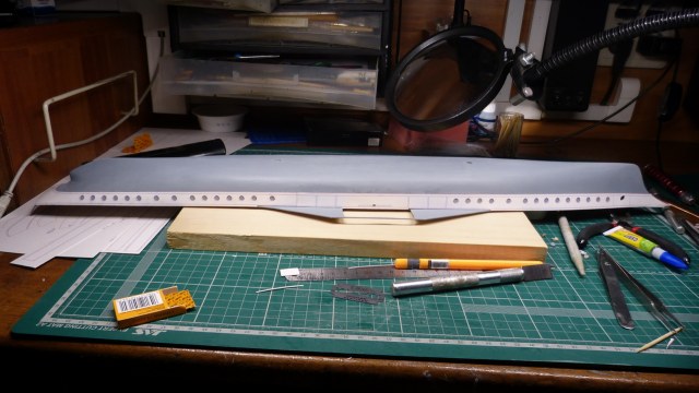

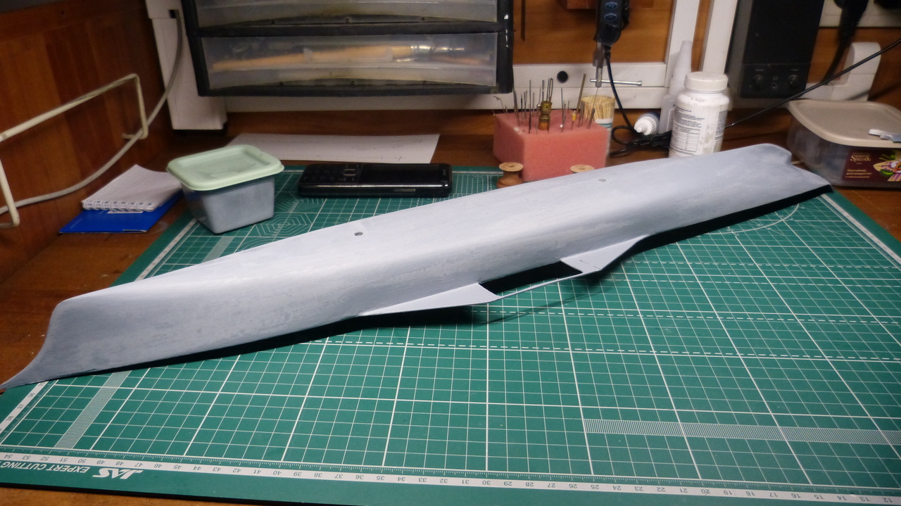

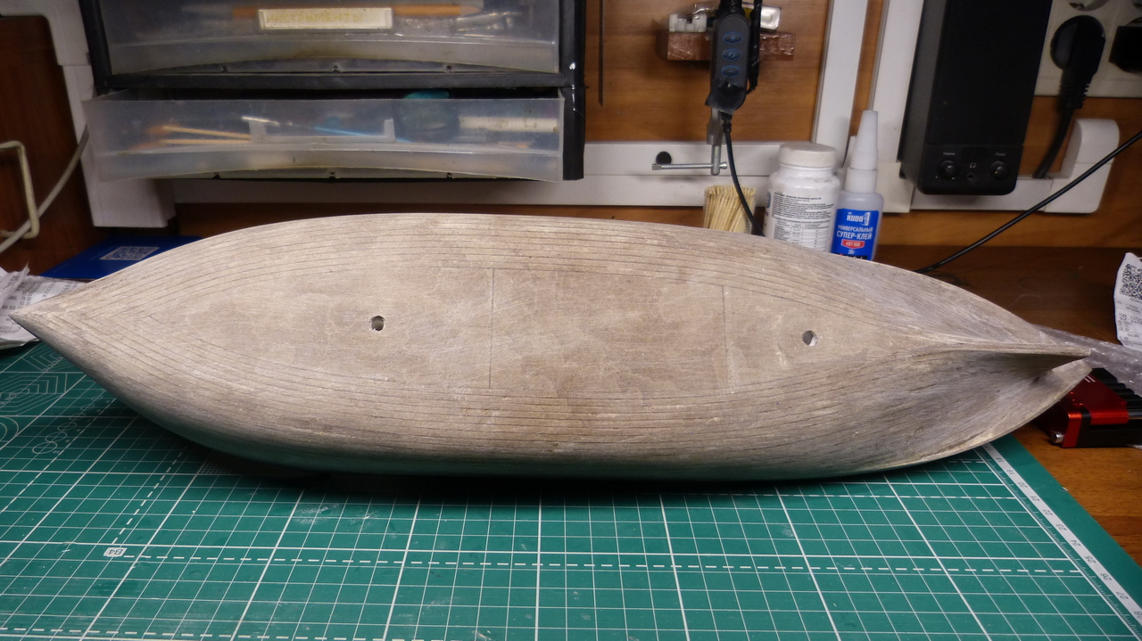

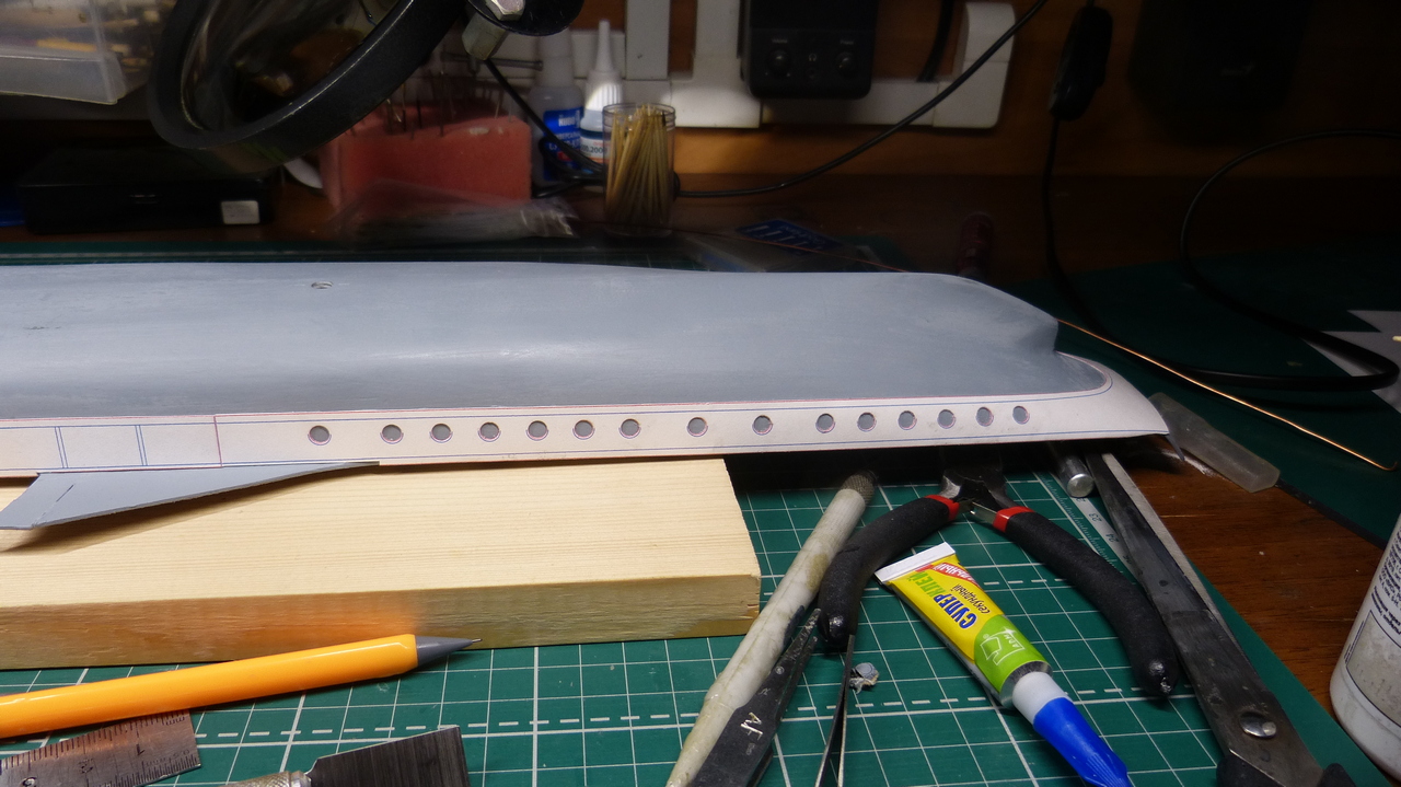

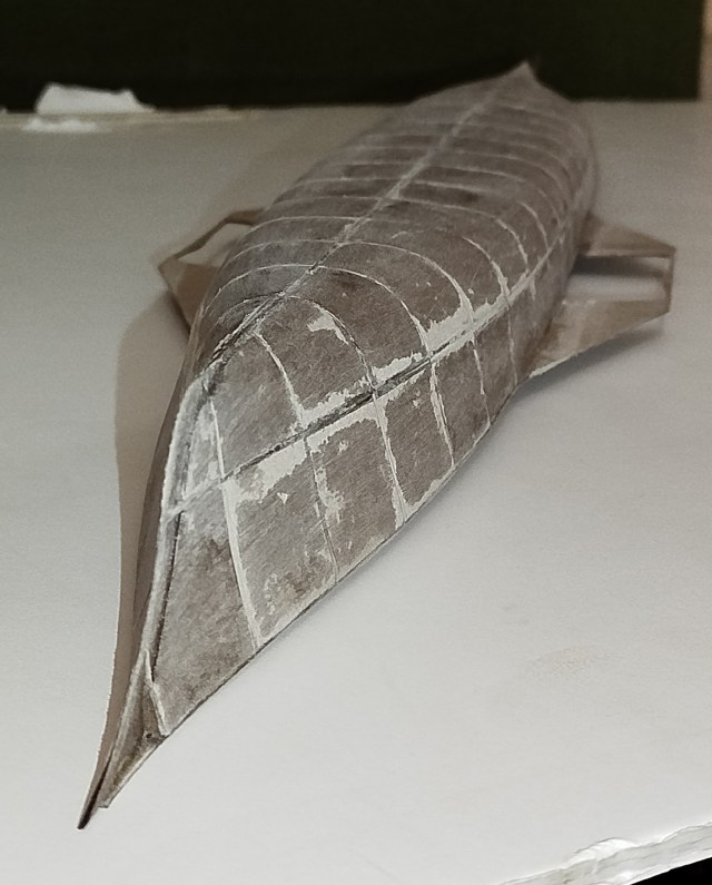

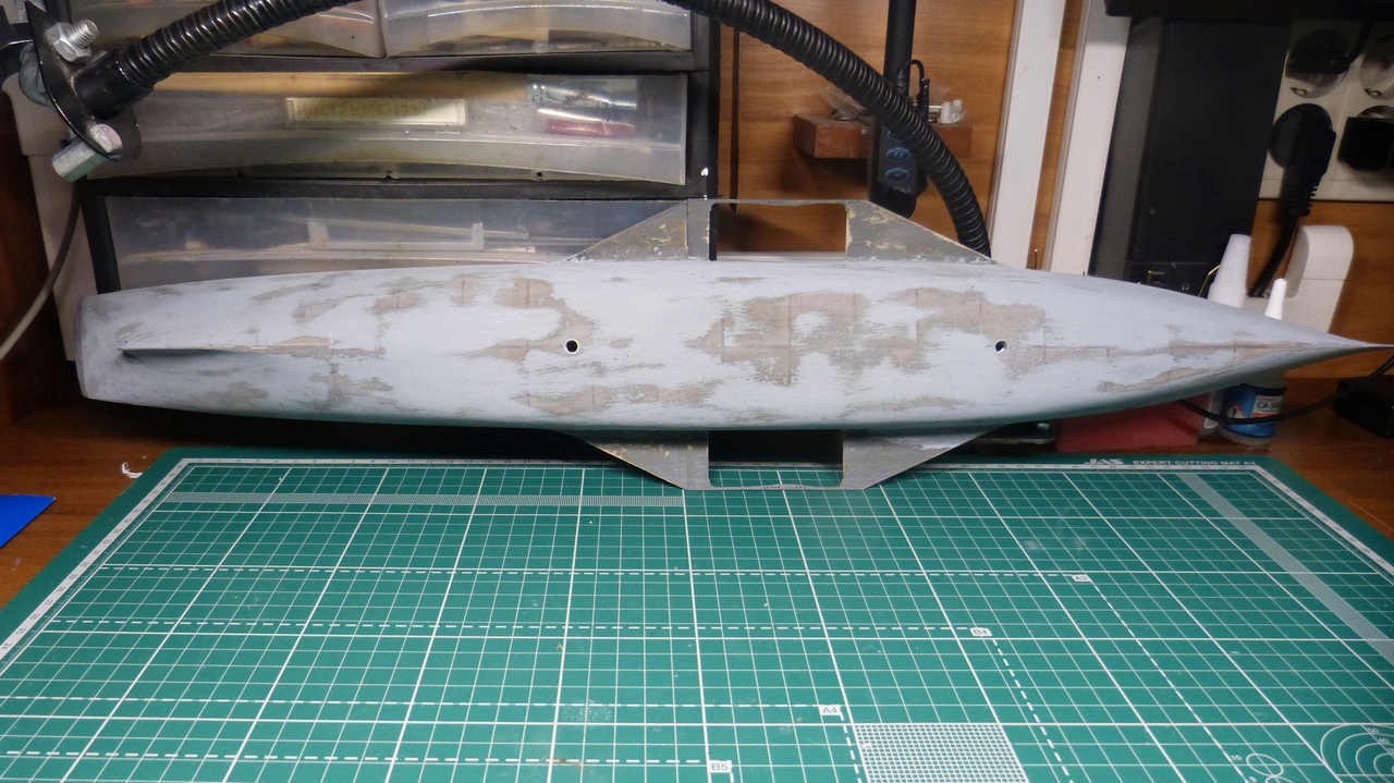

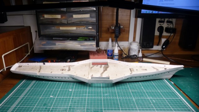

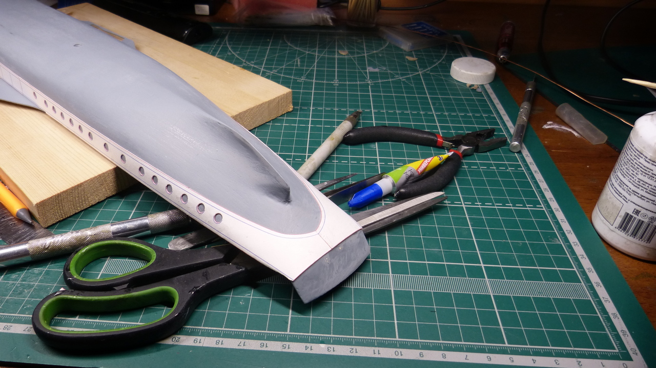

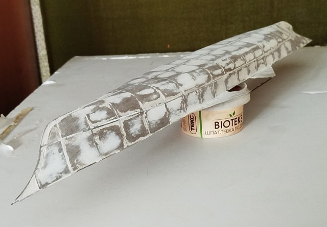

Перешел к ошкуриванию. Вот тут начал получать настоящее удовольствие, корпус стал обретать очертания под моей рукой. Фанера очень легко обрабатывается и принимает приятную форму.
Все поломанные тонкие детали хорошо склеились и жестко встали на свои места. Осталось немного вывести линии и можно приступать к чистовой обшивке.
Но, так как вчера забрал канаты для Санта Марии, этот этап откладывается до окончания работ над флагманом Колумба.
