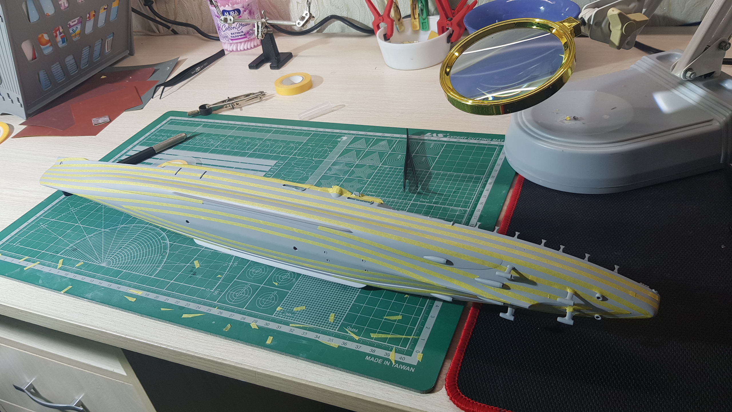

Николай Соколов написал(а):
а какой лак используете? Из болона подойдет? Или кистью обязательно?
Читайте внимательнее!
Алексей Лежнев написал(а):
и аккуратненько "нулевой" кисточкой прохожу по краям скотча по всей длине глянцевым лаком, чтобы избежать возможных подтёков под него краски, наносимой впоследствии.
33     17218
а какой конкретно лак используете для этих целей?
Да самый обычный глянцевый. любой. Он при высыхании практически незаметен.

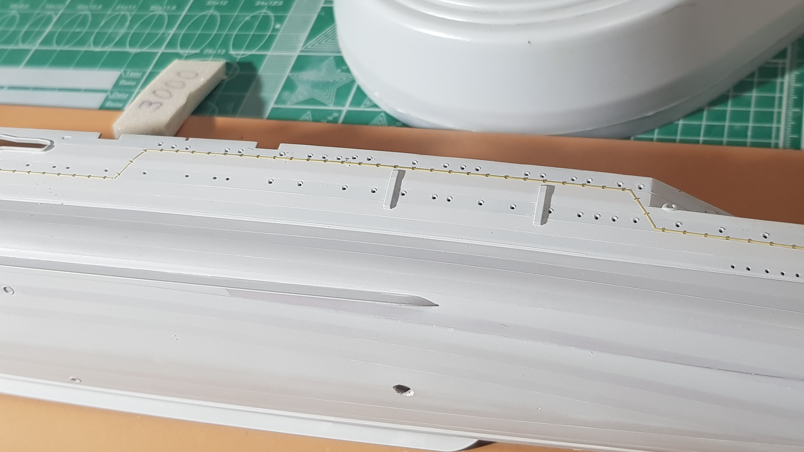

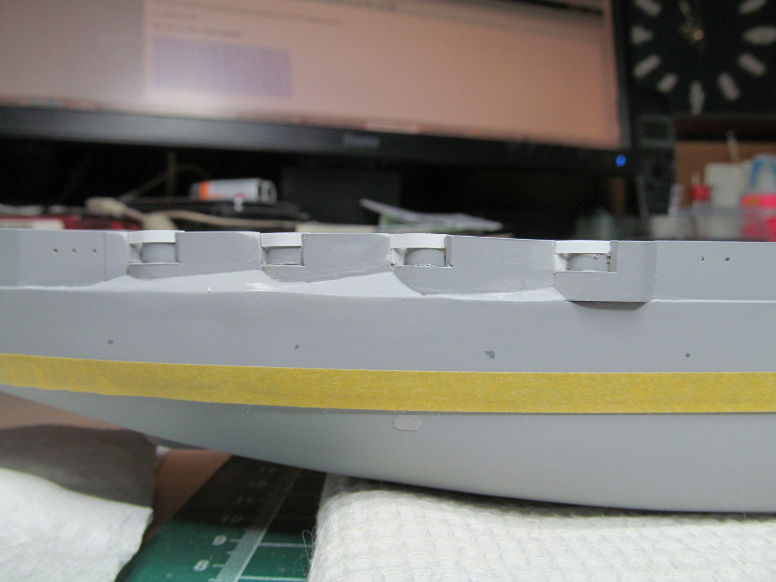

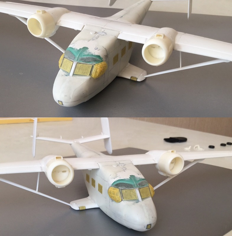

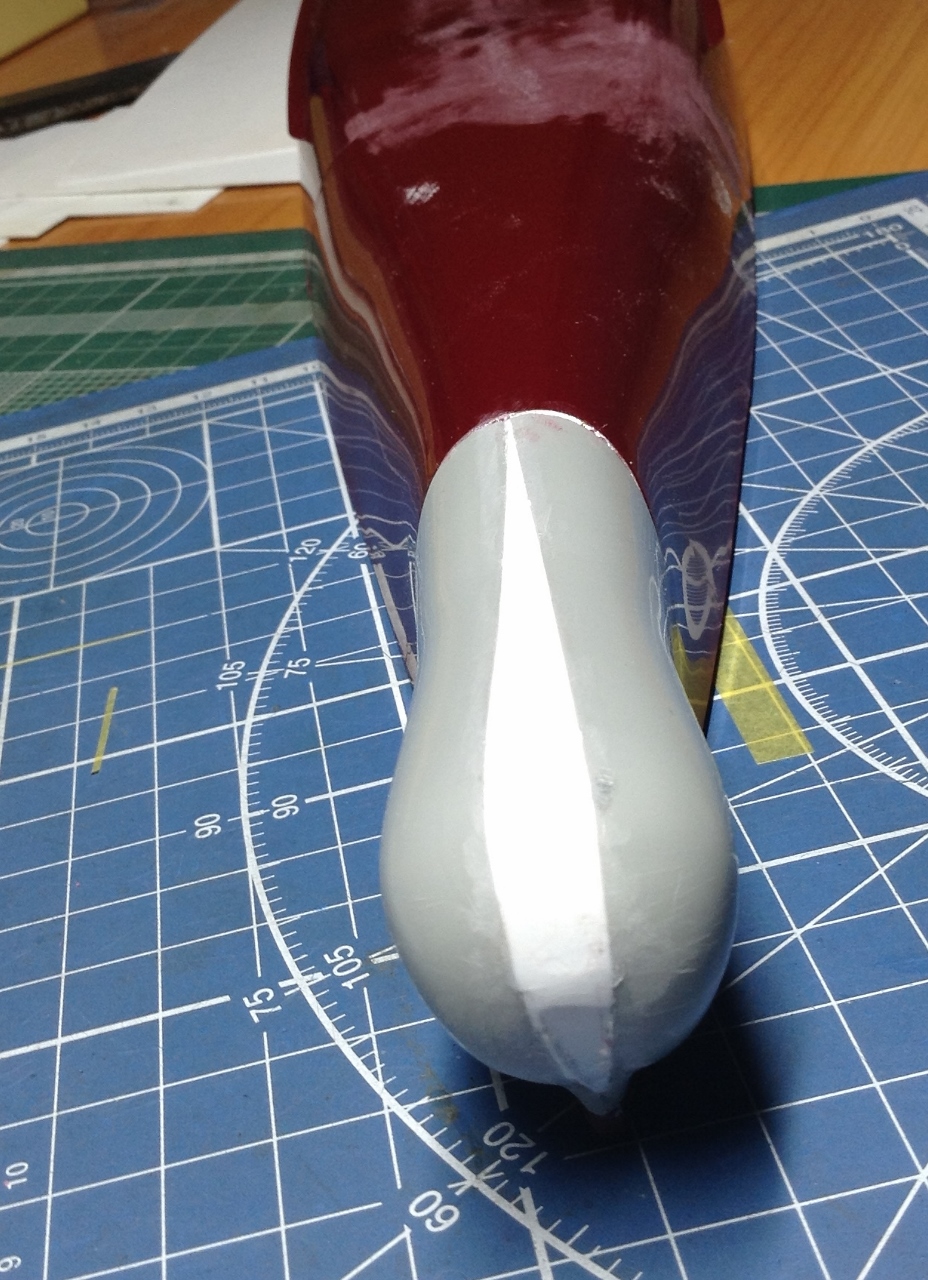

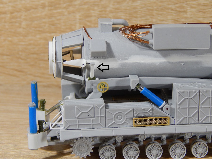

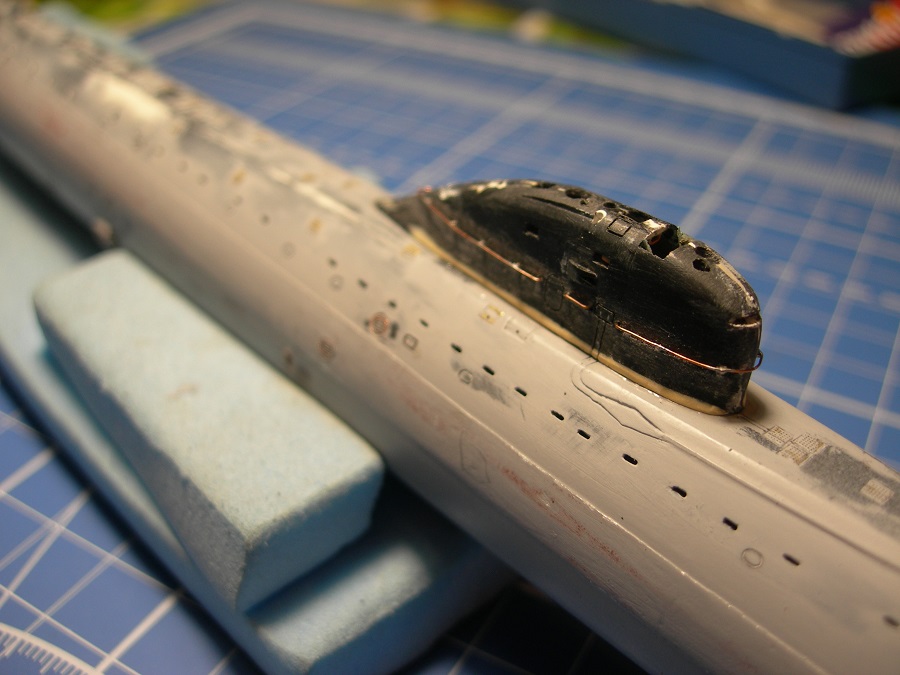

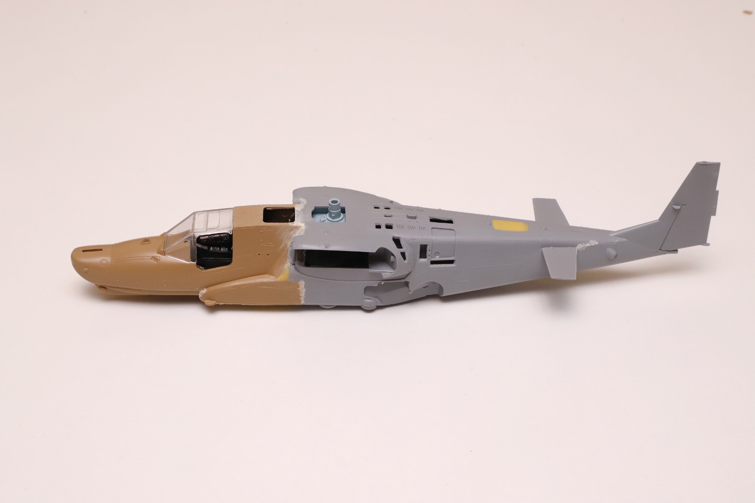

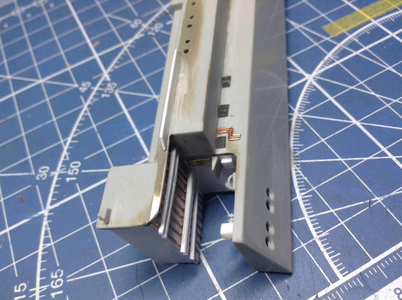

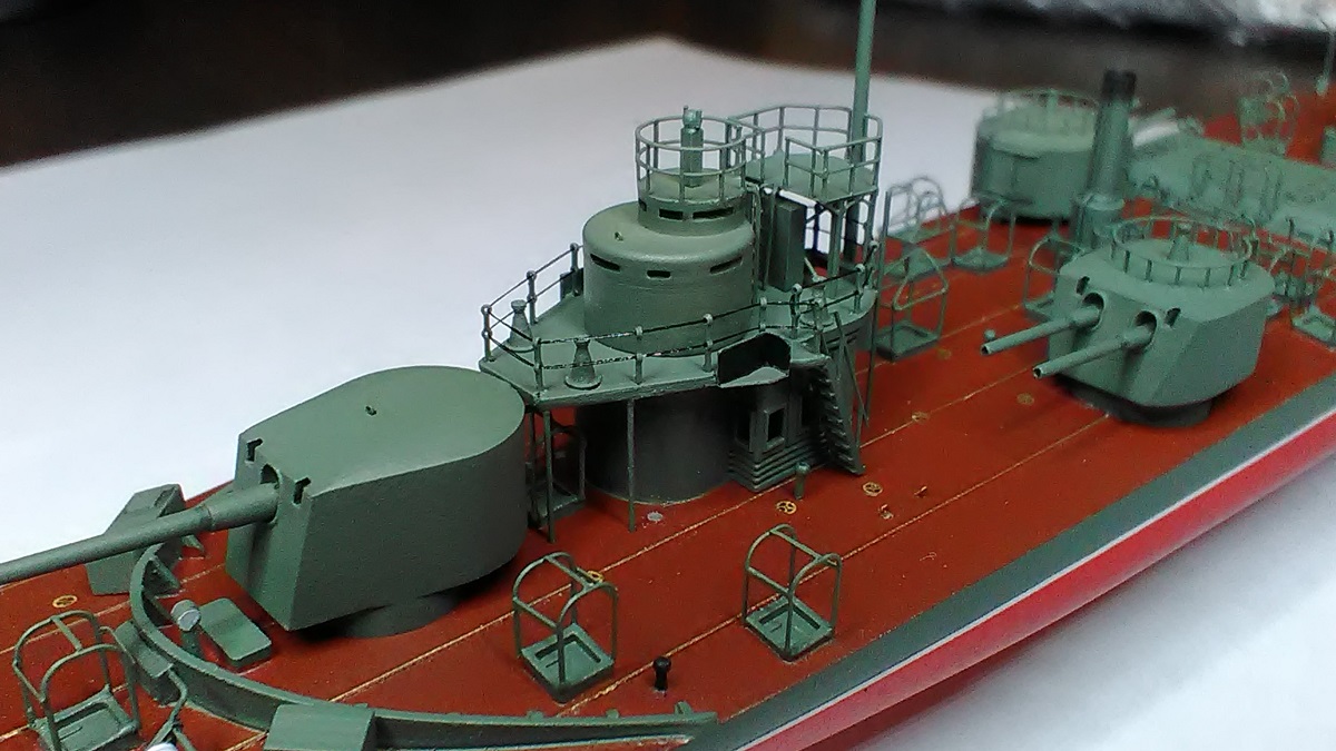

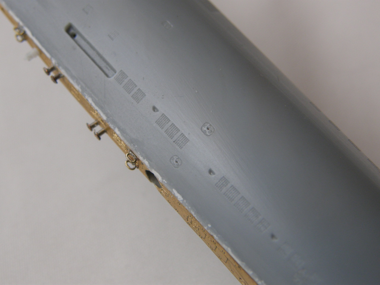

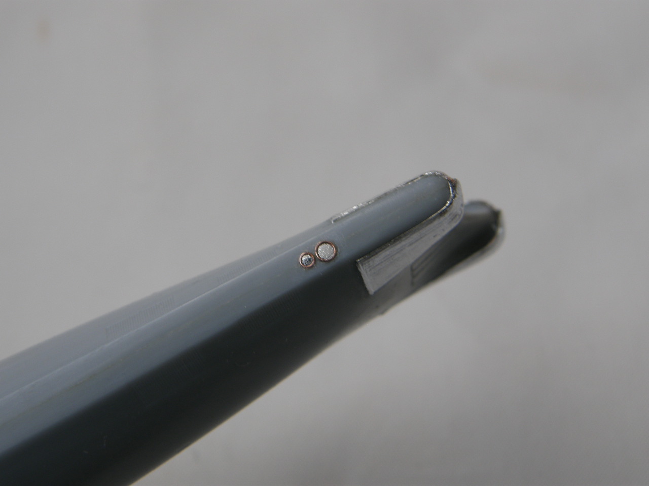

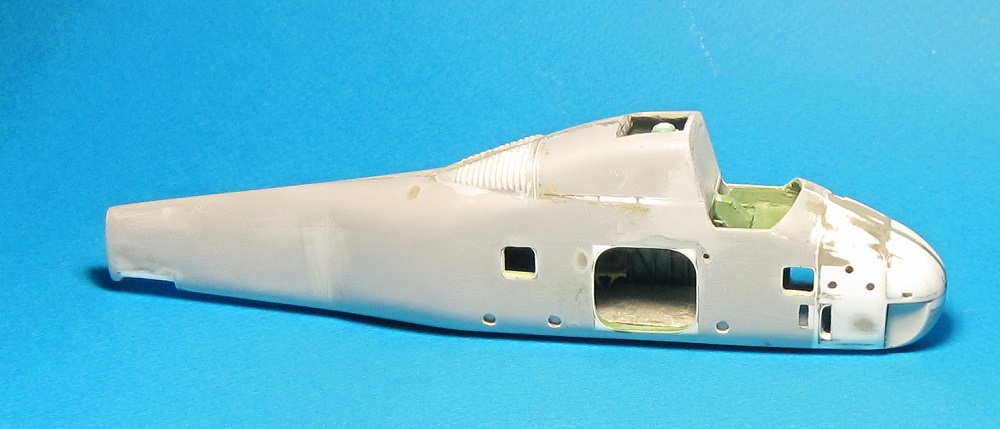

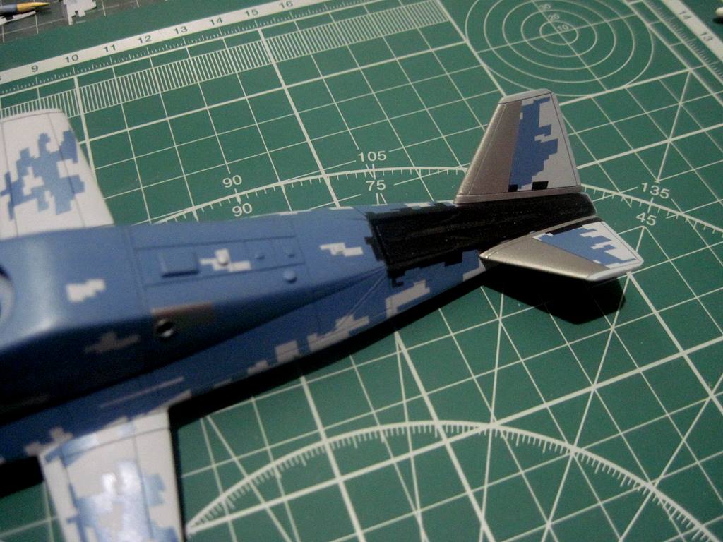

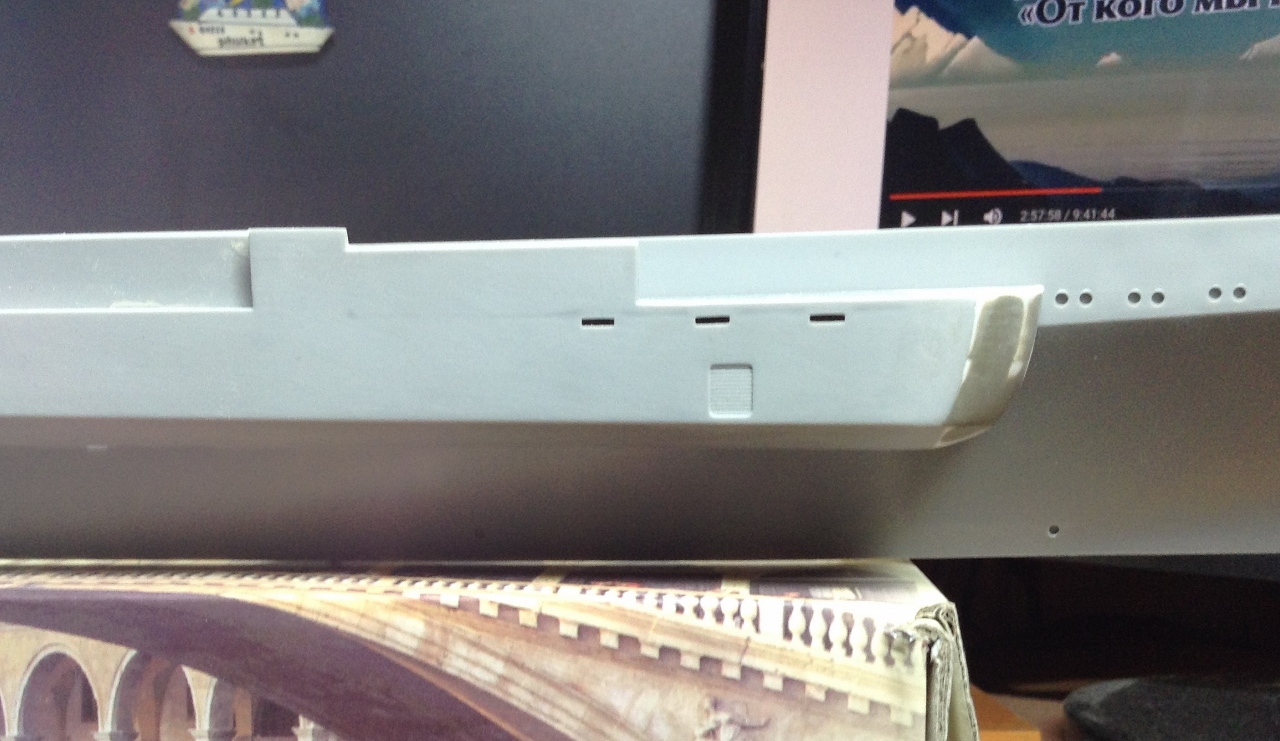

Помогите пожалуйста, уже не знаю, что делать, несколько раз эту фигню шкурил, шпаклевал и все без толку.
А как шкурите? Надо не просто шкуркой, а шкуркой на твердой основе (шкурнике), чтобы она не облегала неровность, а стачивала ее заподлицо.
НС
Николай Соколов
На сайте с 27.04.2026
3     128
Константин я шкурил шкуркой не на твердой основе, но разве оно должно на это повлиять, я шкурил так, что не шпаклевки ничего не было! Прошелся тонким слоем краски и тут вон, бяда какая-то
АЛ
Андрей Левшин
На сайте с 24.12.2023
52     246
Николай, значит нужно ещё шпаклевать, и потом опять шкурить, пока не будет ровно. Вот как раз краска, и выявляет те места, где было плохо зашпаклёвано. Вам уже несколько раз писали, что Вы сильно торопитесь...
С Уважением, Андрей.
НС
Николай Соколов
3     128
13.06.2026, 19:53 ред. 13.06.2026, 19:58
Андрей. Я конечно благодарю вас за совет, но в этом случае я вообще не спешил. Очень тонким слоем нанес тамиевскую шпаклёвку на щель,жду 1 день и шкурю с водой,я делал так 2 раза !!! И вот итог. И именно из-за этого спрашиваю вас,более опытных, а ответ просто зашпаклевать и прошкурить уже не актуален к сожалению .
НС
Николай Соколов
3     128
Кстати если приглядитесь там не просто щель.
АЛ
Андрей Левшин
52     246
Поверьте Николай, порой двух раз бывает мало, и нужно шпаклевать три, может быть пять, а возможно и более раз. После финальной затирки, модель покрывается тонким слоем грунта (можно краской), как раз для того, что бы выявить подобные косяки. Затем опять шпаклёвка, затирка, ну и.т.д. пока ни будет все ровно, и гладко, а по другому никак...
Если Вы про микроотверстия, то это тоже шпаклюется, и затирается. Кстати, подобный эффект может получится при покраске из баллончиков, потому что иногда образуются пузырьки, и когда они лопаются, получаются такие микроотверстия.
Юрий Флоров Юрий Флоров
На сайте с 19.10.2010
144     3386
Лучший способ борьбы со щелями - вклеивать туда тянутый литник, толщина которого выбирается в зависимости от ширины щели. Если что-то будет не очень, вот тогда шпаклевать. Микрощели чудесно замазываются скульпторским пластилином.
НС
Николай Соколов
3     128
Лучший способ борьбы со щелями - вклеивать туда тянутый литник. Не знаю у меня там не совсем щели,просто попробовал еще замазать шпаклей на этот раз буду ждать 2 дня,если,не выйдет буду просто шкурить до посинения , пока не будет результата.
