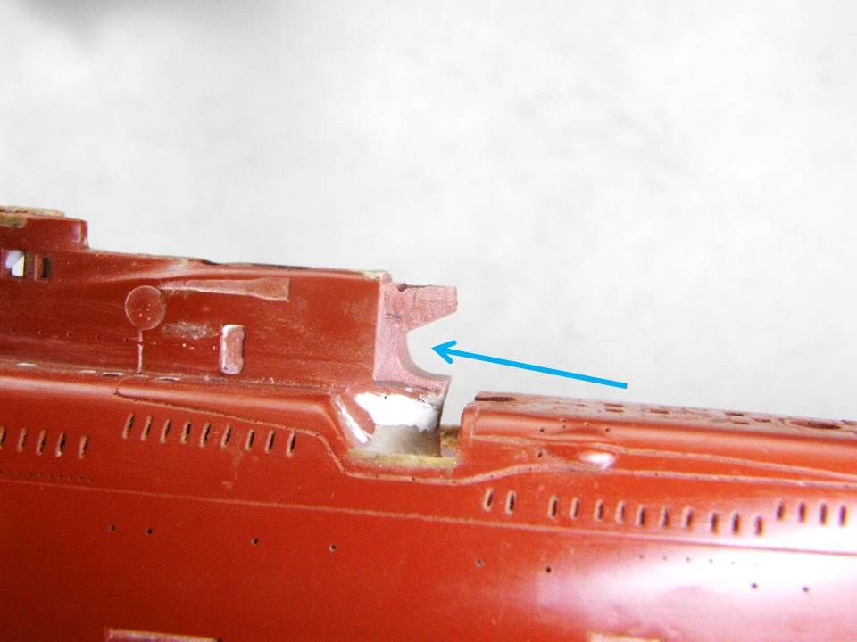

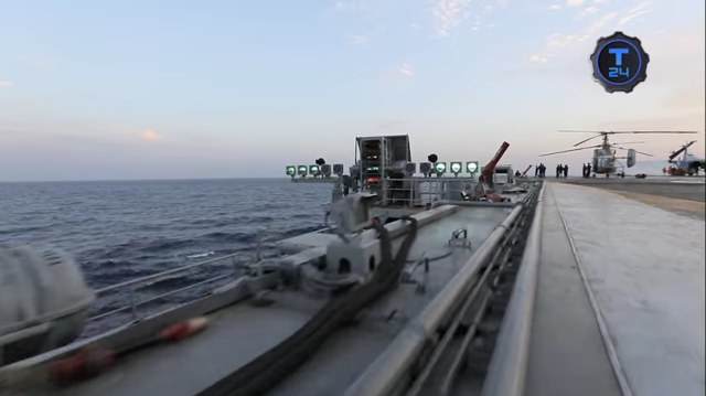

прошу добро на борт.
Адмирал спасибо за представленную возможность быть тут. Есть первый вопрос, что за "Буи" и зачем? если можно, то осветите их назначение подробней. Второй вопрос касается пера руля. Вызвало сомнение нахождения там этого, но бегло пробежавшись по сети... сомнения отпали. Да и на фото в доке "Иоанн Златоуст" вопрос снял - было, фото Павла первого тоже что то подобное есть...
ТФ 74-77 сеня ТФ 74-77 сеня
На сайте с 29.10.2014
0     404
На Павле еще и перо руля намертво застопорили... Но вот рассматривая фото в доке "Иоанн Златоуст", заметил особенность. стопора угла отклонения пера руля. Пробежался бегло по Андрею и Павлу... и их не увидел.
Перо руля больше 25-30 градусов на борт не рекомендуется перекладывать, хотя шкала как на рулевой колонке так и на указателе датчика положения пера руля имеет шкалу 35 градусов на любой борт. Вопрос известно Вам о том что и на Андрее или Павле было что то подобное. Имеется виду на бортах, то что ограничение в румпельном отделении было! Сомнений нет. с уважнием, Василий
30     17049

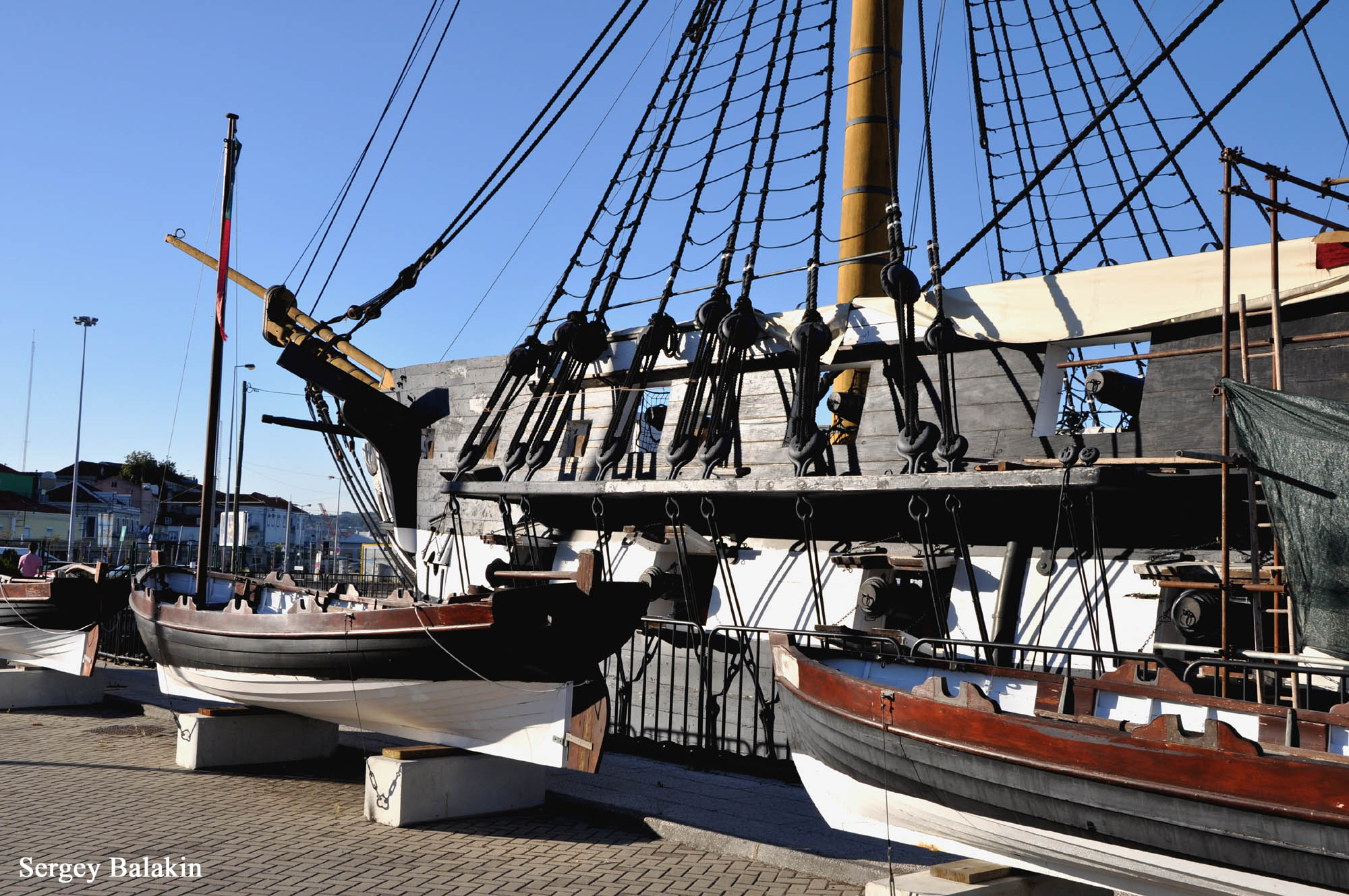

Обычные спасательные буйки. Были на многих кораблях того временного периода.
Это рым для крепления страховочного троса.
На чертежах боковых видов эти элементы не обозначены, а на фотографиях я их тоже не увидел, поэтому-то и не стал делать.
Как-то так получается.
На сайте с 07.02.2020
0     4311
02.05.2026, 17:14 ред. 02.05.2026, 17:43
Я могу осветить этот вопрос.
Это ночные спасательные буи, так называемые "патента капитана Томаса Кука".
Конструктивно ночной спасательный буй состоял из двух медных поплавков, рамы и поворотной трубки с реагентами. При сбрасывании в воду буй давал яркий оранжевый дым на протяжении тридцати минут. Позднее поплавков стало четыре, появился контейнер с неприкосновенным запасом. Применялся на всех флотах мира почти без изменения конструкции на протяжении почти ста лет, плоть до конца сороковых годов двадцатого века.
30     17049
Не знал об этом.
Спасибо за информацию.
0     4311
02.05.2026, 17:36 ред. 02.05.2026, 17:51
Это место для крепления шкентелей аварийных руль-талей. С помощью этих снастей перо руля принудительно поворачивали, если аварийно сломаны рулевые механизмы, румпель и тд.
Шкентели были тросовые или цепные. Шли от пера руля симметрично вверх и вдоль корпуса, имели временное крепление. На конце каждой ветви шкентеля имелся коуш, куда заводились гаки аварийных руль-талей, в случае, когда сломан румпель или другие элементы для поворота пера руля. Аварийные руль-тали заводились на края запасного рангоута, установленного поперёк юта или шканцев.
Шкентели аварийных руль-талей могут быть сняты с пера руля, однако, не каждый капитан стал бы так рисковать.
Шкентели аварийных руль-талей не стоит путать с другой оснасткой пера руля - с сорлинями. Сорлинь - это короткий линь, связывающий перо руля и ахтерштевень. Использовался в эпоху деревянного судостроения: в случае соскока деревянного пера руля с петель сорлинь не давал перу отплыть от штевня. Конечно, в эпоху железного кораблестроения сорлини потеряли всякий смысл и больше не применялись, однако, некоторые "знатоки" по-прежнему путают шкентели аварийных руль-талей и сорлини, что не только с исторической, но даже с технической точки зрения безграмотно.
Цепные шкентели аварийных руль-талей и два способа заведения руль-талей: с запасной стеньгой (справа) или просто вдоль корпуса (в середине):
0     4311
02.05.2026, 17:58 ред. 02.05.2026, 18:01
Так делали только раз в жизни, но на всех кораблях. При спуске корабля на воду, кормой вперёд. При движении тысячетонной конструкции незакреплённое перо руля при ударе о воду выворачивало и разрывало на кусочки, словно бумажный фантик.
А вот во время ремонтов в сухих доках корабль уже не спускали на воду с помощью салазок, а просто заполняли док водой, и фиксировать перо руля не требовалось.
Юрий Рассохин Юрий Рассохин
На сайте с 16.08.2010
17     3640
Алексей, привет.
Чиста из спортивного интересу - нашел места для трапика и, особенно для крышки люка? Я поползал по фото - не нашел.
Модель вылезает обалденная, носик мне его нравится - настоящий РАМ!
С уважением, Юрий.
30     17049
Я тоже....... так и лежат отдельно в почти пустой коробочке......
0     404
Спасибо всем! Про буи... не знал и не слышал... Что перо руля наглухо стопорили... знакомо не по картинкам, да и сейчас стопорят и не важно кормой вперед или лагом / бортом/ , вода только у берега в пляжной полосе мягкая и ласковая и то далеко не всегда....
Цепные шкентели аварийных руль-талей - думал что только на парусных были в обязаловку да на речных парахедах... выходит, что не прав однако... Спасибо всем за подробные ответ. с уважением

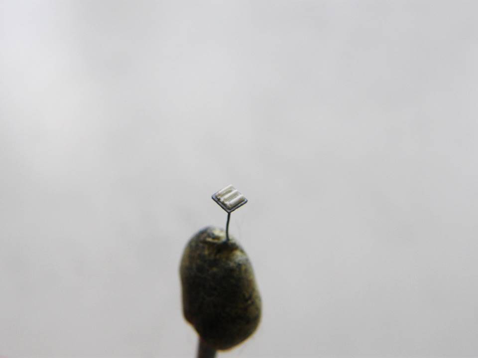

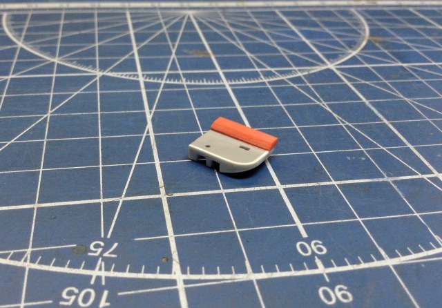

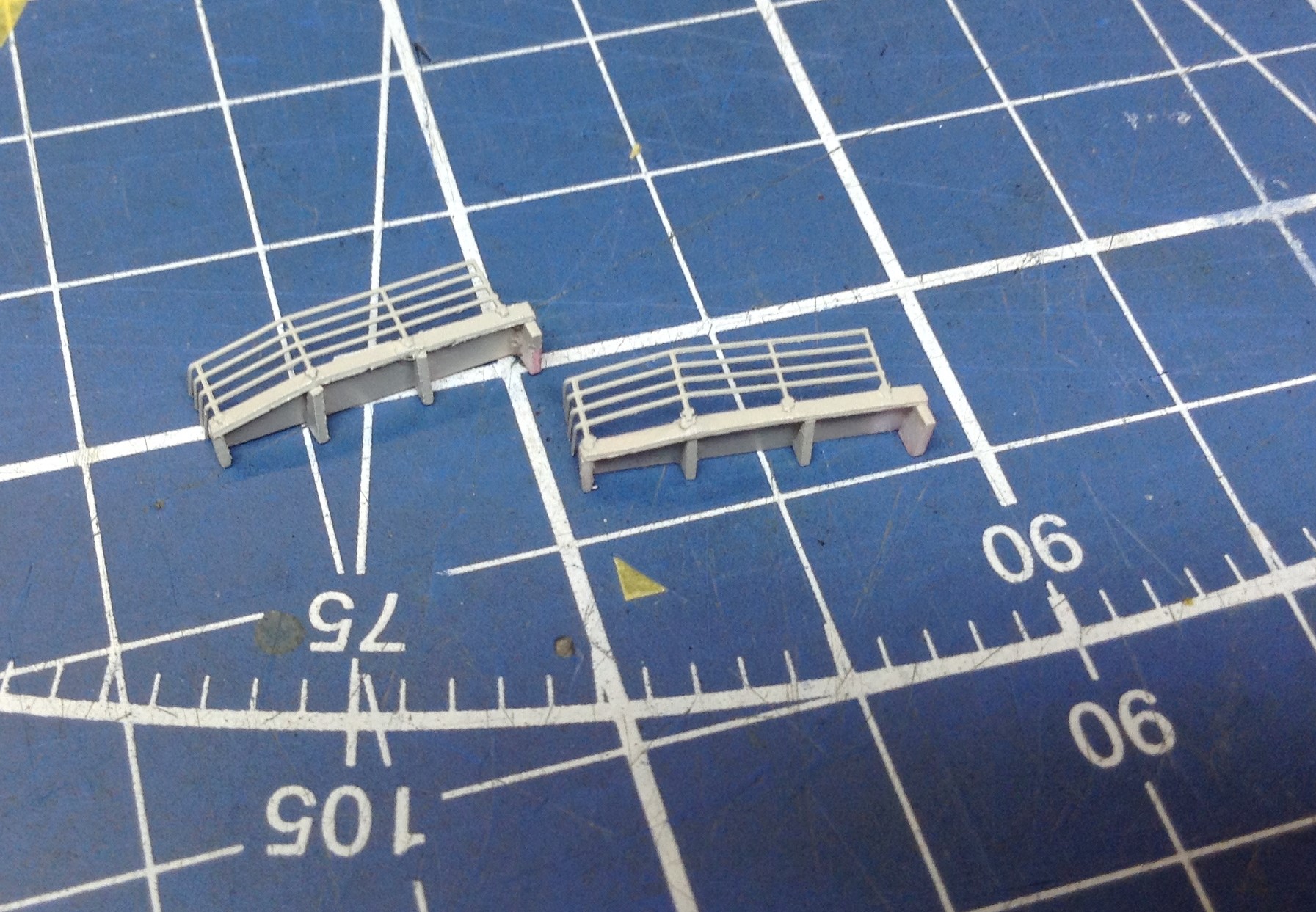

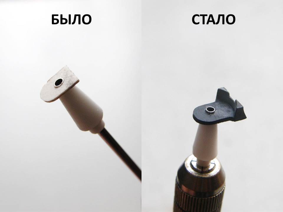

Перечерчивал буй

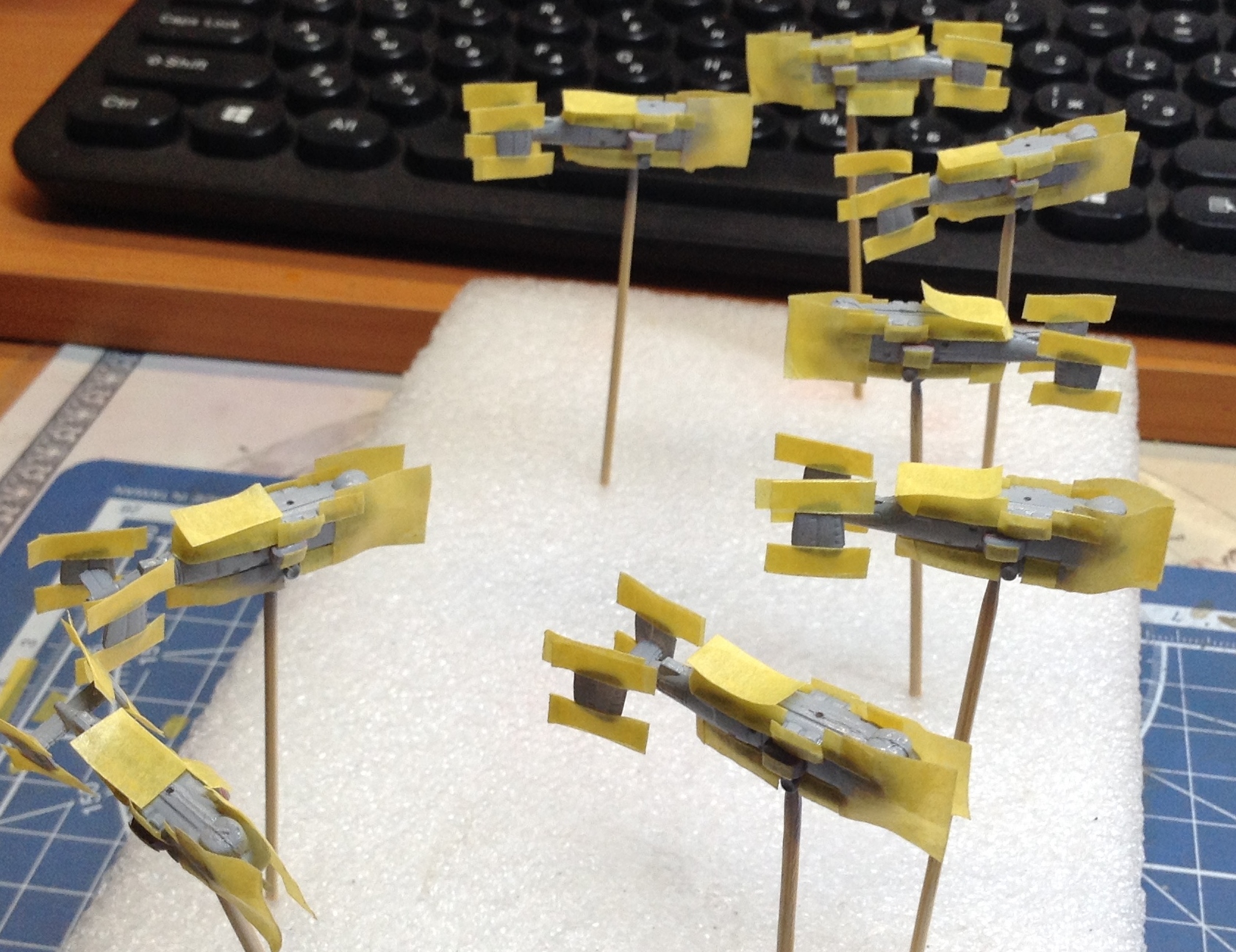

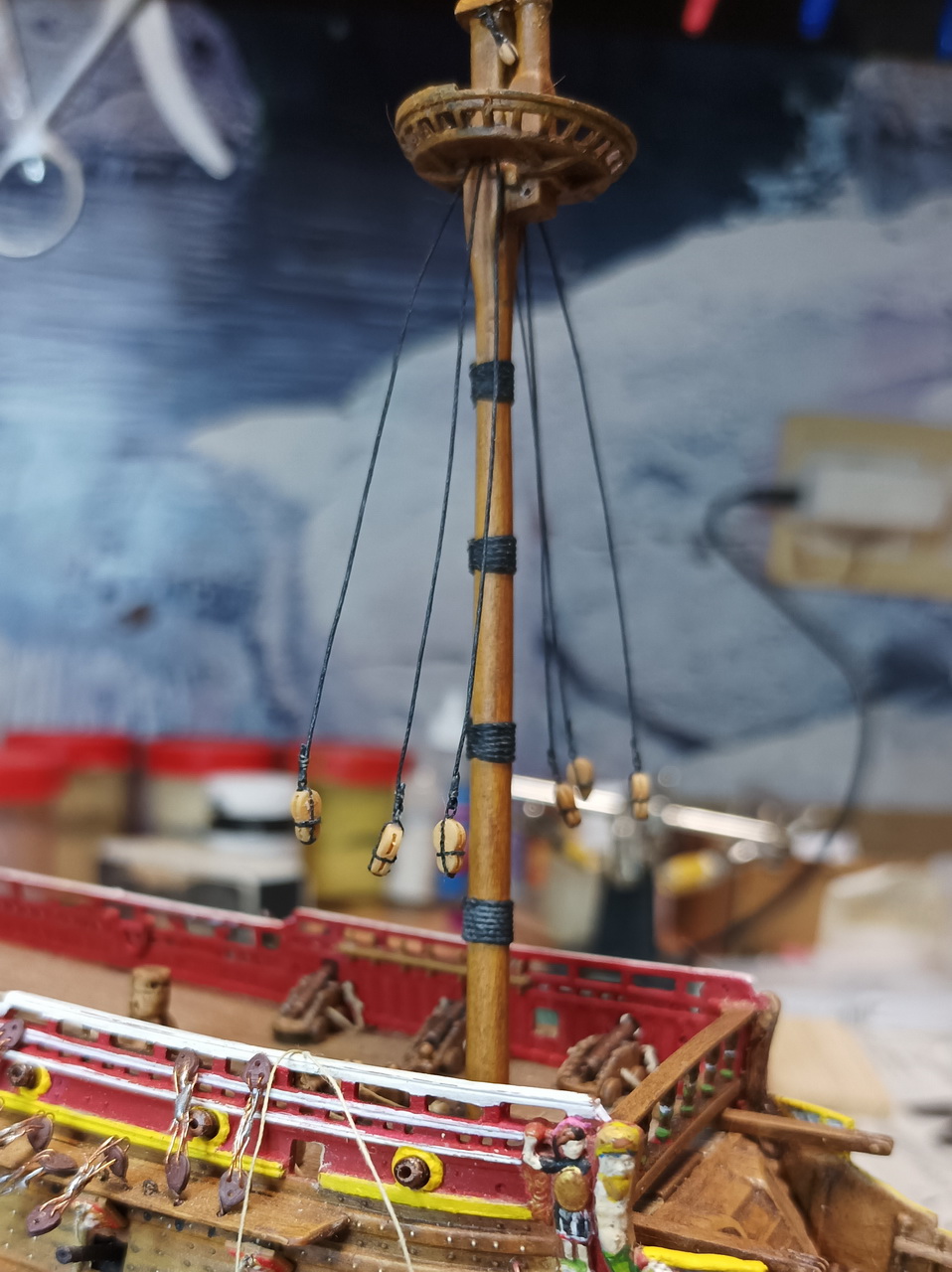

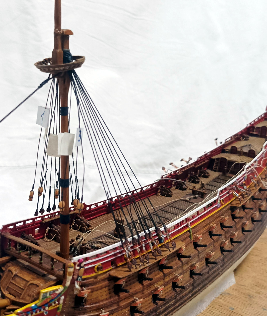

Всем привет!
А я потихоньку продолжаю работать над модель.
Сегодняшний день посвящён вооружению - на место встали стволы орудий 203 и 120мм.
Ух и ёжик получился.....
Доклад окончил.

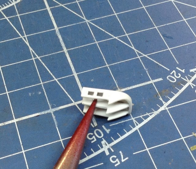

Ну какая же смешная у него всё-таки рубка! ))) Кажется мааааахонькой такой, на общем фоне! ))))
Только сейчас заметил, что шуховские башни порезал к чёрту! Правильно, нечего там телевизоры смотреть! ))))
